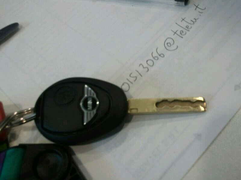

mr_dock Inviato 24 Maggio 2012 Autore Segnala Condividi Inviato 24 Maggio 2012 Chiave arrivata e montata! Vi posto una foto... circa 40 minuti perchè non avevo attrezzi... Inviato dal mio GT-I9000 usando Tapatalk Link al commento Condividi su altri siti Altre opzioni di condivisione...

mr_dock Inviato 25 Maggio 2012 Autore Segnala Condividi Inviato 25 Maggio 2012 allora l'ho acquistata su ebay... ho usato un coltello da cucina e due mini cacciaviti per gli occhiali... col coltello aprite delicatamente la chiave... (visto che ci siete comprate una batteria tampone per computer 2032 da 3v cambiate anche quella costa 5 euro circa) appena aperta sfilate delicatamente il circuito della chiave... viene via molto facilmente è solo appoggiato nella sede... noterete che nella cover dove non è attaccata la chiave c'è una sede con dentro un cip... rimuovetelo molto ma molto delicatamente... è il cip che vi fa riconoscere la chiave alla minozza... io ho segato col coltello i lati della vecchia cover poi con i cacciavitini da occhiali ho fatto leva ed è uscito fuori... incastonatelo dentro la nuova cover nella stessa posizione... spingetelo fino a battuta... adesso la parte più rognosa ovvero staccare la lama dalla cover... la lama è semplicemente infilata dentro e c'è un piccolo cilindretto di metallo che la blocca... allora io ho segato il contorno della sede del cilindretto e facendo leva è venuta via... circa 20 minuti ma credo che con un buon seghetto ce ne vogliono dieci... fatto questo inserite la vostra lama nella nuova cover (attenzione ad inserirla dal lato corretto... su uno dei due lati c'è un piccolo rettangolo usate quello come punto di riferimento) nella confezione trovate il nuovo cilindretto da inserire tra la cover e la chiave... il cilindretto va leggermente stretto per farlo entrare... usate una pinza... una volta fatto questo richiudete tutto (la cover mi è stata spedita col simbolo mini staccato... è adesivo appena finito lo attaccate... quando mi è arrivato sembrava graffiato ma in realtà c'è una pellicola trasparente che lo protegge) se come me sostituite anche la batteria tampone fate attenzione... la batteria è fissata sul circuito con 3 o 4 fermi tra cui uno a molla... trovatelo e con il cacciavite piccolo fate leva e la batteria si stacca... fate tutto su un piano di appoggio bianco e attenti al cilindretto che ferma la lama ce ne è solo uno in dotazione!!! ora cerco il link dell'inserzione e ve lo posto.... ho acquistate alle ore 12 ed il giorno dopo alle 9:30avevo la chiave... io ho scelto la spedizione veloce ma offre anche spedizne gratuita non tracciabile... spero di esser stato chiaro! 1 Link al commento Condividi su altri siti Altre opzioni di condivisione...
