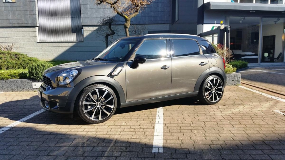

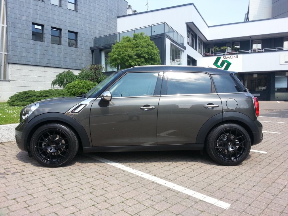

Ti hanno già spiegato che il problema non è tanto l'effetto estetico quanto la "legalità", infatti se esce dal passaruota rischi di farti fare la multa. Ti dico questo anche perchè "l'effetto estetico" non cambia molto se il cerchio non esce... Al massimo rimane a filo ma ne guadagna di bellezza.
Se sei sicuro al 100% che esca di 1 cm allora prendi un metro e prova a immaginare come starebbe sulla macchina.
Se non sei sicuro puoi usare questo calcolatore, devi inserire i cerchi originali e quelli che vuoi montare.
http://www.oponeo.it/consigli/calcolatrice-et-offset-cerchi

Prego figurati!
Appena ti arriva fai la prova, per utilizzare quell'applicazione dovresti conoscere et e canale dei cerchi originali, io so quelli di r56 ma non di r60... quindi ti converrebbe cercare sul forum o chiedere.
Comunque il confronto, ovviamente, puoi farlo tra cerchi di diametro differente.

no è per questo che avevo paura della risposta di albyice
siccome i miei cerchi hanno le stesse caratteristiche tecniche di quelli che ha messo lui, avevo paura li volesse cambiare perchè troppo sporgenti, anche se dalle foto sembrano molto ben proporzionati.
