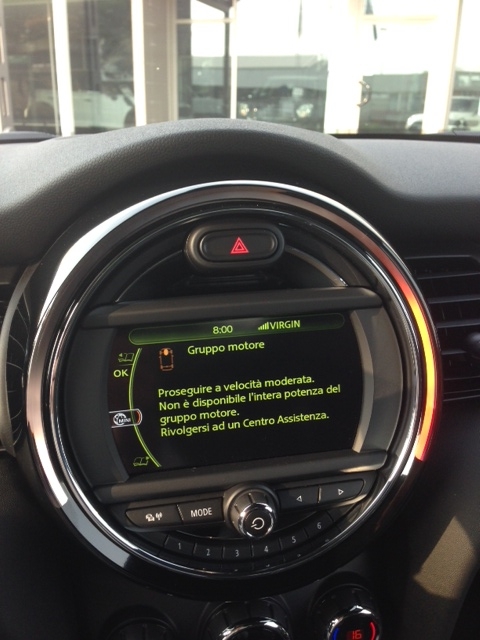

diaccio Inviato 29 Agosto 2014 Segnala Condividi Inviato 29 Agosto 2014 secondo me i test su questo motore li stanno facendo fare a me Link al commento Condividi su altri siti Altre opzioni di condivisione...
devilbmwz4 Inviato 29 Agosto 2014 Autore Segnala Condividi Inviato 29 Agosto 2014 Io non so che dire..l'olio lo controllo di continuo ed é sempre sul max.. secondo me i test su questo motore li stanno facendo fare a me Link al commento Condividi su altri siti Altre opzioni di condivisione...
cippy Inviato 29 Agosto 2014 Segnala Condividi Inviato 29 Agosto 2014 Per quanto riguarda i test pre produzione avevo parlato tempo fa con uno che li faceva per il gruppo vw. Li fanno, ma il problema è che sono quasi esemplari unici, con pezzi non fatti ancora in serie. I veri problemi iniziano con la produzione in serie, perchè basta un pezzo difettoso o leggermente non conforme, un assemblaggio non ancora perfetto per via della novità, e iniziano i problemi. Link al commento Condividi su altri siti Altre opzioni di condivisione...
the_specialist Inviato 11 Settembre 2014 Segnala Condividi Inviato 11 Settembre 2014 Maurizio di sicuro la tua macchina ha qualcosa che non va. Non allarmarti troppo però perché la centralina registra solo i fuorigiri o eventuale funzionamento in condizioni critiche come surriscaldamento o assenza di liquidi. Se i liquidi sono a posto mi viene difficile pensare sia olio motore in presenza di tanto fumo. A meno che non hai fatto pochissimi km un minimo di consumo dovrebbe esserci. Pretendi un controllo approfondito e fai giustamente chiamare un ispettore: di pure al signore dell'accettazione che di fronte ad un guasto un richiamo non serve, serve un intervento in garanzia. Ricorda infine che le parti lubrificate sono garantite 4 anni. Link al commento Condividi su altri siti Altre opzioni di condivisione...

minitaly Inviato 26 Ottobre 2014 Segnala Condividi Inviato 26 Ottobre 2014 anche io ho il problema della spia motore accesa... l'ho portata in officina pochi giorni fa a fare l'azione di richiamo del filtro olio e mi avevano detto che fatto quello sarebbe andato a posto con un reset, ma dopo averla ritirata tempo 30km e si è riaccesa... qualcuno ha novità su questo problema? a breve la riportero in officina sperando che mi diano un'auto sostitutiva! a proposito...a voi la danno per i guasti in garanzia? Link al commento Condividi su altri siti Altre opzioni di condivisione...
cippy Inviato 26 Ottobre 2014 Segnala Condividi Inviato 26 Ottobre 2014 anche io ho il problema della spia motore accesa... l'ho portata in officina pochi giorni fa a fare l'azione di richiamo del filtro olio e mi avevano detto che fatto quello sarebbe andato a posto con un reset, ma dopo averla ritirata tempo 30km e si è riaccesa... qualcuno ha novità su questo problema? a breve la riportero in officina sperando che mi diano un'auto sostitutiva! a proposito...a voi la danno per i guasti in garanzia? Come da regolamento ti invito a inserire correttamente i tuoi dati personali, grazie. Link al commento Condividi su altri siti Altre opzioni di condivisione...
devilbmwz4 Inviato 26 Ottobre 2014 Autore Segnala Condividi Inviato 26 Ottobre 2014 anche io ho il problema della spia motore accesa... l'ho portata in officina pochi giorni fa a fare l'azione di richiamo del filtro olio e mi avevano detto che fatto quello sarebbe andato a posto con un reset, ma dopo averla ritirata tempo 30km e si è riaccesa... qualcuno ha novità su questo problema? a breve la riportero in officina sperando che mi diano un'auto sostitutiva! a proposito...a voi la danno per i guasti in garanzia? Link al commento Condividi su altri siti Altre opzioni di condivisione...
minitaly Inviato 27 Ottobre 2014 Segnala Condividi Inviato 27 Ottobre 2014 che aggiornamento software hai fatto? la mia ha fatto solo azione di richiamo, come faccio a sapere se lo deve fare? hai un codice di intervento? (riportato sulla ricevuta) Per adesso sulla mia non ho ricevuto nessun richiamo per filtro olio. L'avevo portata a settembre per l'aggiornamento software e finora tutto bene. Link al commento Condividi su altri siti Altre opzioni di condivisione...

Andrea1996 Inviato 11 Febbraio 2017 Segnala Condividi Inviato 11 Febbraio 2017 A me è capitato sta mattina l'ho spenta poi vado per riaccenderla si accende esce quell'errore poi si spegne e stano accesi i tergi cristalli..... Link al commento Condividi su altri siti Altre opzioni di condivisione...
Julina Inviato 16 Maggio 2017 Segnala Condividi Inviato 16 Maggio 2017 ciao! stesso messaggio comparso anche sulla mia Mini F56 del 2015; dovevamo fare anche cambio olio per cui l'abbiamo portata in concessionaria, hanno detto che ci voleva un aggiornamento del software; peccato che due giorni dopo il messaggio è ricomparso e in più sembrano esserci malfunzionamenti dello stop & go. Quindi giovedì dobbiamo riportarla e faranno altro aggiornamento; sono preoccupata, anche perchè mi viene il dubbio che questo aggiornamento fantomatico non l'abbiano proprio fatto. Siccome a metà giugno finisce anche la garanzia vorrei tutelarmi; cosa devo richiedere loro per avere in mano qualcosa oltre che una generica ricevuta? se disgraziatamente succede qualcosa dopo la scadenza io vorrei poter provare che i problemi c'erano già da prima.. Link al commento Condividi su altri siti Altre opzioni di condivisione...
cippy Inviato 16 Maggio 2017 Segnala Condividi Inviato 16 Maggio 2017 Questo è un avviso generico, la avranno pur messa sotto diagnosi per l'errore specifico. Link al commento Condividi su altri siti Altre opzioni di condivisione...
Julina Inviato 16 Maggio 2017 Segnala Condividi Inviato 16 Maggio 2017 Eh ma non mi hanno detto niente di specifico, solo che hanno fatto aggiornamento Link al commento Condividi su altri siti Altre opzioni di condivisione...
Julina Inviato 19 Maggio 2017 Segnala Condividi Inviato 19 Maggio 2017 ciao! allora, ieri sera ci hanno restituito la macchina, hanno fatto questa famoso aggiornamento e sembra tutto a posto (incrociamo le dita); i problemi di software impattavano sullo start & stop e sulla potenza del motore. Sono sempre più convinta che la volta precedente si fossero dimenticati di farlo; mi avevano dato una copia dell'ordine di lavoro in cui compare la dicitura: service vettura e secondo loro avrebbe compreso anche questa programmazione, mentre questa volta ho preteso ricevuta dettagliata in cui compaiono queste due voci: 0000556 esecuzione del test del veicolo e 6100730 programmazione/codificazione centralina. una curiosità: nello schermino del contachilometri, accanto alla temperatura è comparso un simbolo nuovo, come una specie freccia verde con un pallino in mezzo che si sposta avanti e indietro; era tardi e non potevamo tornare in concessionaria, immagino sia una conseguenza dell'aggiornamento, sapete cosa è e se indica qualcosa? Link al commento Condividi su altri siti Altre opzioni di condivisione...
wwleone Inviato 19 Maggio 2017 Segnala Condividi Inviato 19 Maggio 2017 Adesso, Julina dice: ciao! allora, ieri sera ci hanno restituito la macchina, hanno fatto questa famoso aggiornamento e sembra tutto a posto (incrociamo le dita); i problemi di software impattavano sullo start & stop e sulla potenza del motore. Sono sempre più convinta che la volta precedente si fossero dimenticati di farlo; mi avevano dato una copia dell'ordine di lavoro in cui compare la dicitura: service vettura e secondo loro avrebbe compreso anche questa programmazione, mentre questa volta ho preteso ricevuta dettagliata in cui compaiono queste due voci: 0000556 esecuzione del test del veicolo e 6100730 programmazione/codificazione centralina. una curiosità: nello schermino del contachilometri, accanto alla temperatura è comparso un simbolo nuovo, come una specie freccia verde con un pallino in mezzo che si sposta avanti e indietro; era tardi e non potevamo tornare in concessionaria, immagino sia una conseguenza dell'aggiornamento, sapete cosa è e se indica qualcosa? E' l'aggiornamento fatto (che confermerebba la precedente "dimenticanza"). Praticamente ti fa rendere conto in GREEN come consumare meno. Link al commento Condividi su altri siti Altre opzioni di condivisione...
