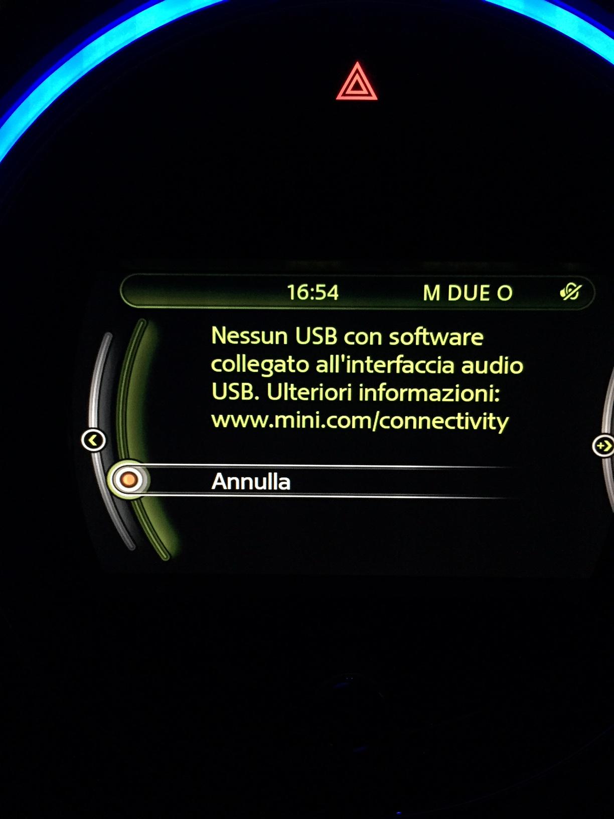

Maurizio Inviato 30 Dicembre 2017 Segnala Condividi Inviato 30 Dicembre 2017 Ciao a tutti io ho formattato la chiavina ho scaricato il file messo in macchina però mi dice nessun file sulla chiave usb.. Link al commento Condividi su altri siti Altre opzioni di condivisione...
Maurizio Inviato 30 Dicembre 2017 Segnala Condividi Inviato 30 Dicembre 2017 (modificato) On 28/7/2015 at 20:08, Cri411 dice: È veramente semplicissimo da fare, il sw è reperibile nei link della pagina precedente, è sufficente inserire il VIN Dell auto, ovvero le ultime 7 cifre (1 lettera e 6 numeri )e quindi scaricare il SW. I passi da eseguire per installare sono i seguenti: -auto a motore spento ma con accensione inserita -inserire la chiavetta USB con il SW precedentemente caricato nella root principale (dentro nessuna cartella) -andare nel menu sotto la voce impostazioni -selezionare l ultima voce in fondo al menu "aggiornamento software" -selezionare in basso la voce "aggiorna software" -attendere circa 2 minuti fino al completamento dell aggiornamento (non mettere in moto l auto o utilizzare altre funzioni) -al termine dell aggiornamento è richiesto di spegnere l auto, attendere il completo spegnimento della radio -riavviare l auto senza metterla in moto -aggiornamento completato Il file una volta scaricato lo metto sulla chiavina usb oppure lo devo estrapolare dalla cartella? Il file che mi fa scaricare è così...UPD07012.bin che formato è bin? Sarà per questo motivo che non me lo riconosce per colpa del formato ? Grazie Modificato 30 Dicembre 2017 da Maurizio Link al commento Condividi su altri siti Altre opzioni di condivisione...
wwleone Inviato 30 Dicembre 2017 Segnala Condividi Inviato 30 Dicembre 2017 Non so molto di questa specifica procedura ma il formato .bin è un particolare file binario che serve ad installare software vario. Mi sembra che le istruzioni di @Cri411 siano piuttosto chiare e dettagliate. Mi sento di dire che se la procedura di upgrade non va a buon fine c'è il rischio di bloccare il sistema (questo in tutte le procedure di aggiornamento, sia che si tratti di navigatori, computer, smartphione, ecc. ecc.) quindi se non si hanno le basi informatiche necessarie consiglio di farlo fare a chi se ne intende o che l'abbia già fatto in precedenza. 1 Link al commento Condividi su altri siti Altre opzioni di condivisione...
Maurizio Inviato 31 Dicembre 2017 Segnala Condividi Inviato 31 Dicembre 2017 Ho provato a scaricare il file su due chiavette differenti ma il risultato è sempre il solito.. Link al commento Condividi su altri siti Altre opzioni di condivisione...
