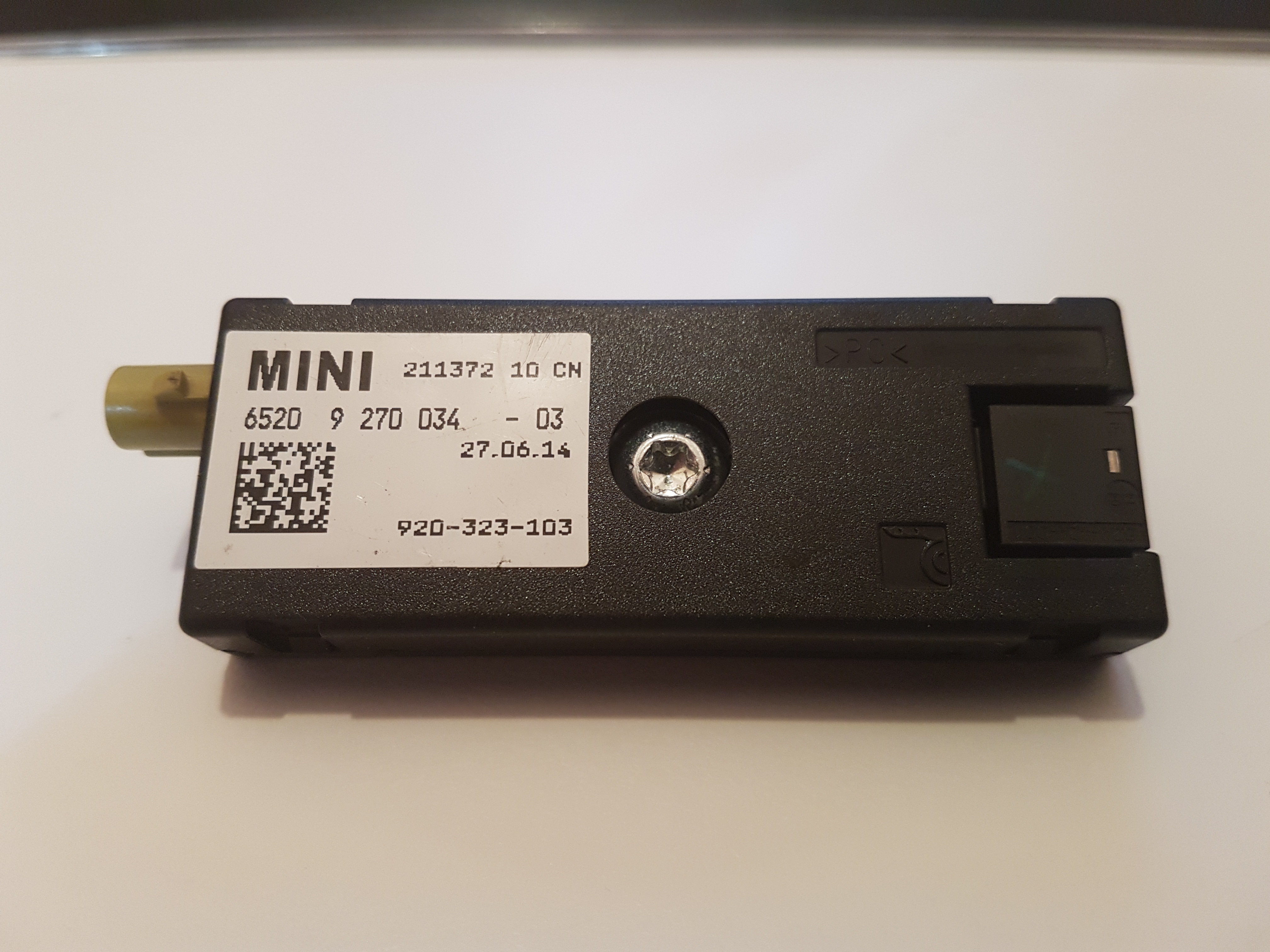

Diego Centrico Inviato 2 Febbraio 2017 Segnala Condividi Inviato 2 Febbraio 2017 Sono riuscito a trovare il componente DAB... e ora che si fa? Link al commento Condividi su altri siti Altre opzioni di condivisione...
wwleone Inviato 2 Febbraio 2017 Segnala Condividi Inviato 2 Febbraio 2017 Contatta l'Amico @Pippomaccacco e chiedi lumi a lui... Link al commento Condividi su altri siti Altre opzioni di condivisione...
Fiwi Inviato 2 Febbraio 2017 Segnala Condividi Inviato 2 Febbraio 2017 Se riesci nell'intento fai un reseconto dei pezzi e della spesa perché sarei interessato in futuro :D Il pezzi comunque dovrebbero essere due, uno in zona antenna e uno in zona radio, rispettivamente ricevitore e decoder :) Link al commento Condividi su altri siti Altre opzioni di condivisione...
Diego Centrico Inviato 2 Febbraio 2017 Segnala Condividi Inviato 2 Febbraio 2017 2 minuti fa, Fiwi dice: Se riesci nell'intento fai un reseconto dei pezzi e della spesa perché sarei interessato in futuro :D Il pezzi comunque dovrebbero essere due, uno in zona antenna e uno in zona radio, rispettivamente ricevitore e decoder :) Il pezzo che ho fotografato dovrebbe essere montato in zona antenna (almeno così capisco dagli schemi dell'etk). Hai un codice per l'altro pezzo? Io brancolo nel buio più totale Link al commento Condividi su altri siti Altre opzioni di condivisione...
Pippomaccacco Inviato 2 Febbraio 2017 Segnala Condividi Inviato 2 Febbraio 2017 1 ora fa, Diego Centrico dice: Sono riuscito a trovare il componente DAB... e ora che si fa? questo è semplicemente l'amplificatore d'antenna. Devi sostituire antenna, stendere linee fino ad unità centrale, sostituire unità centrale, effettuare programmazione e codifica. Link al commento Condividi su altri siti Altre opzioni di condivisione...
