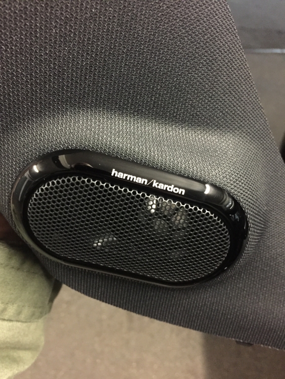

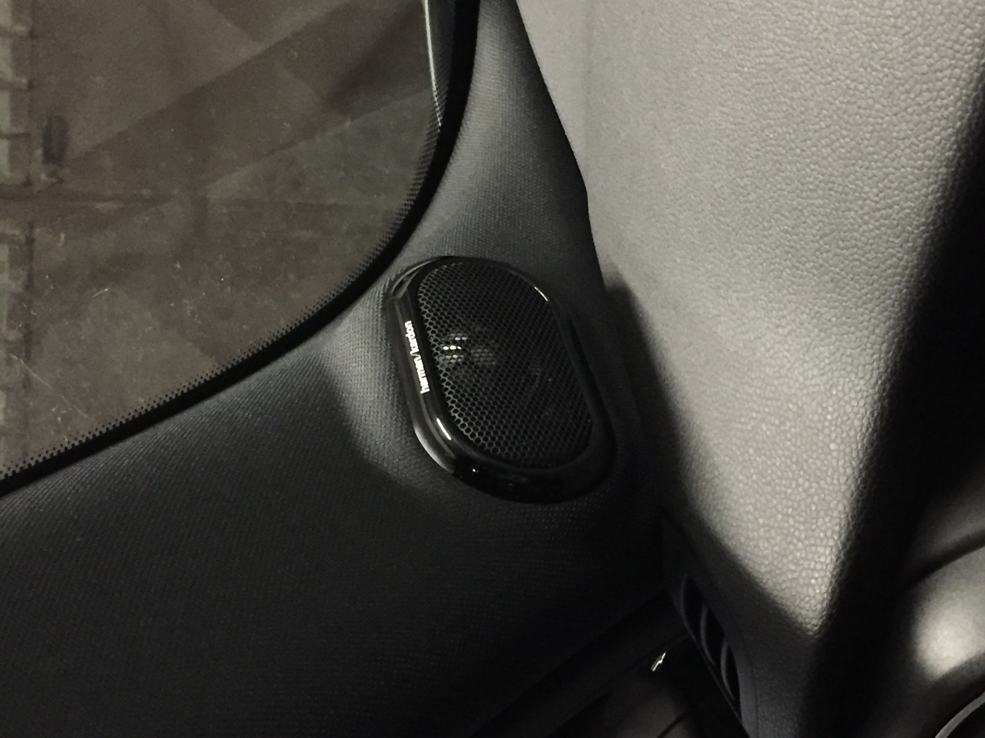

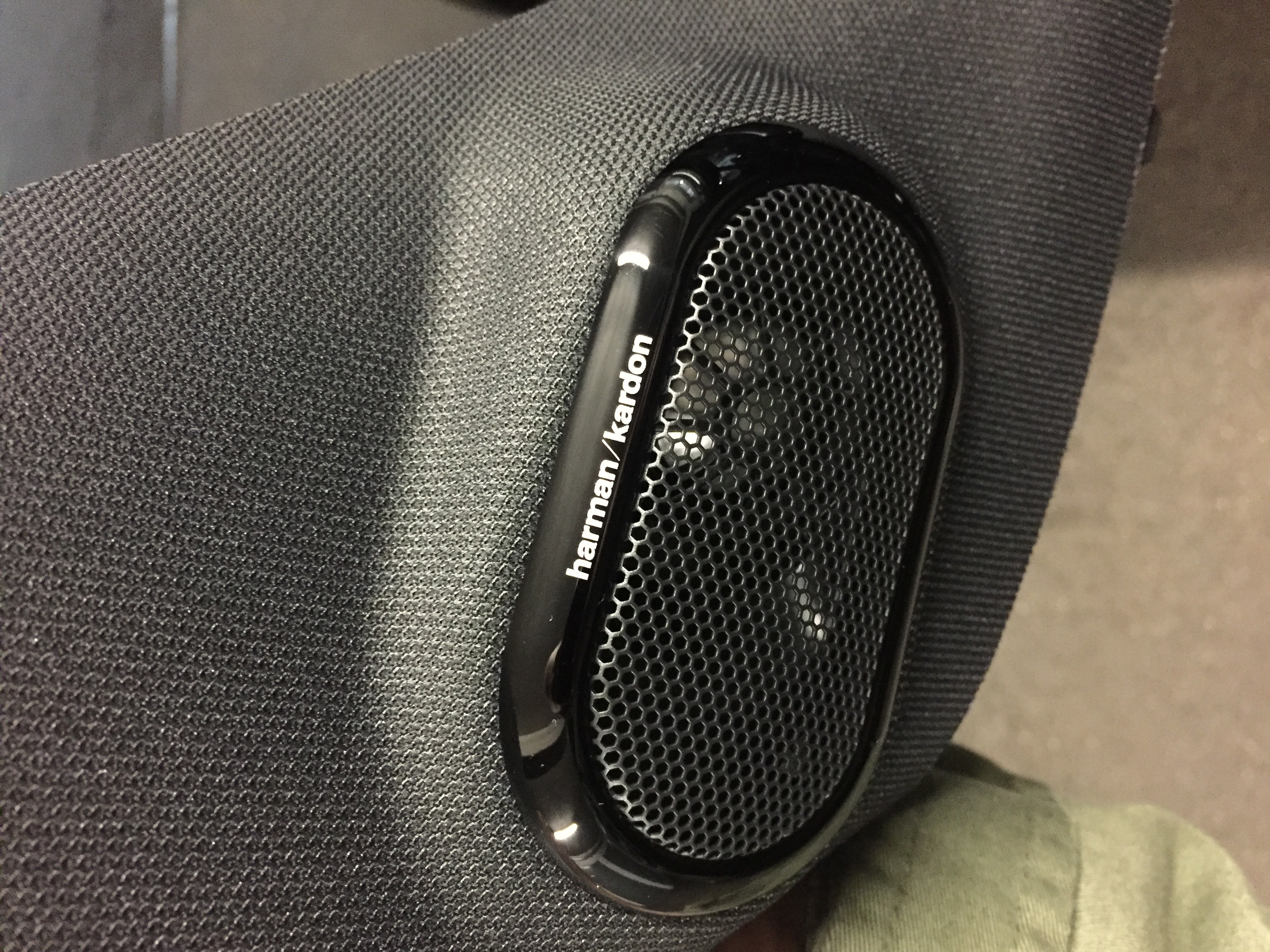

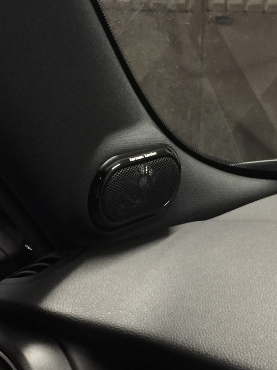

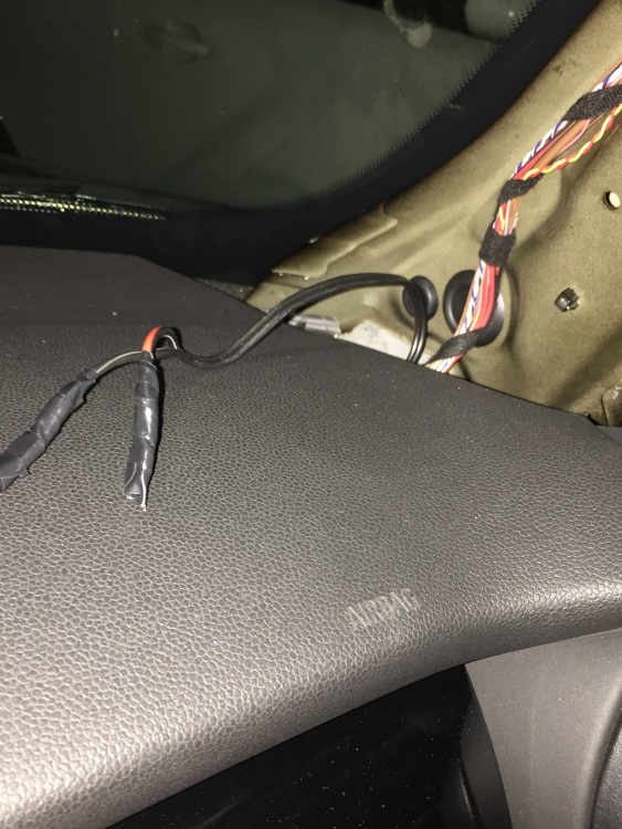

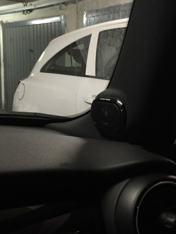

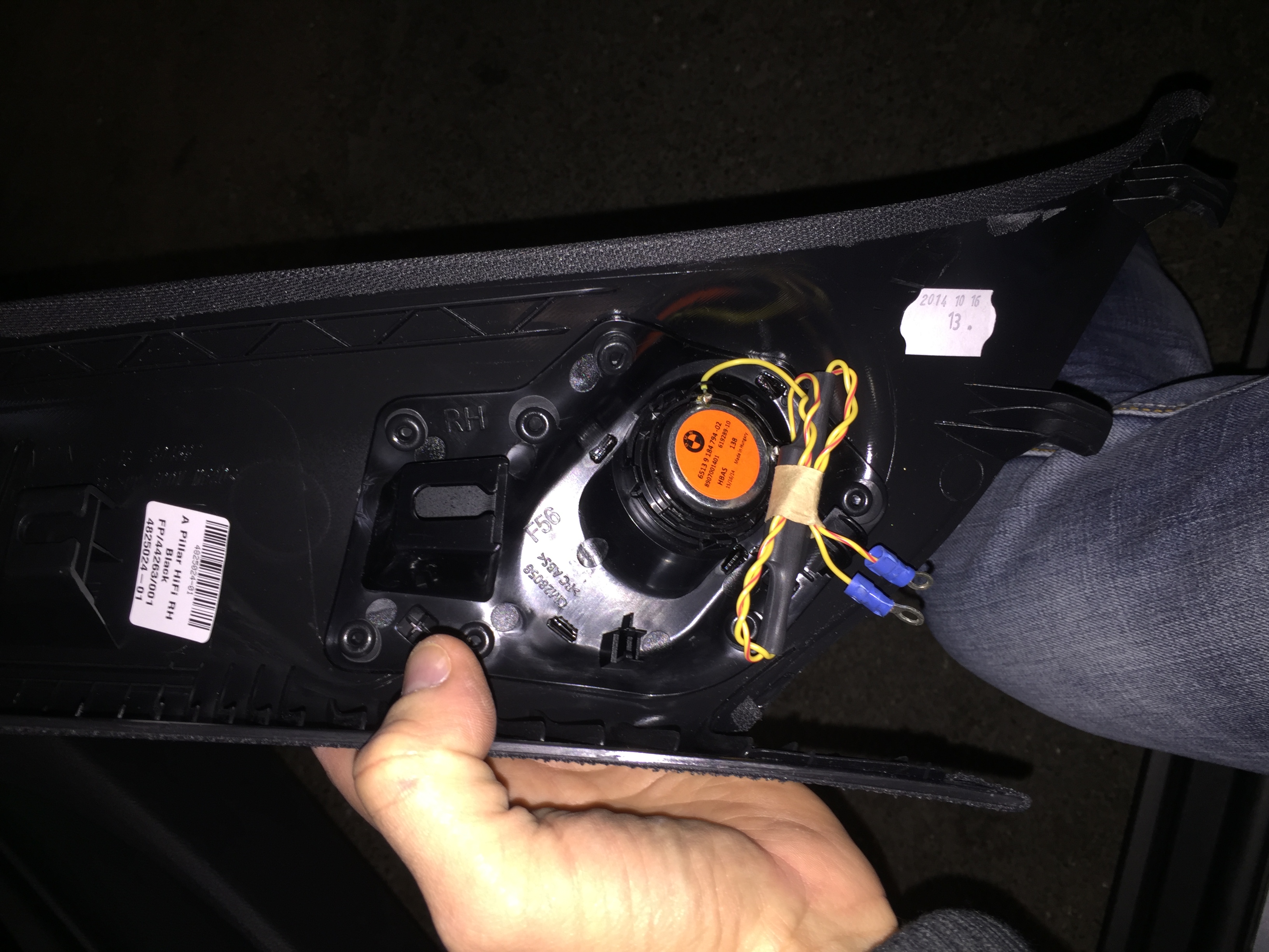

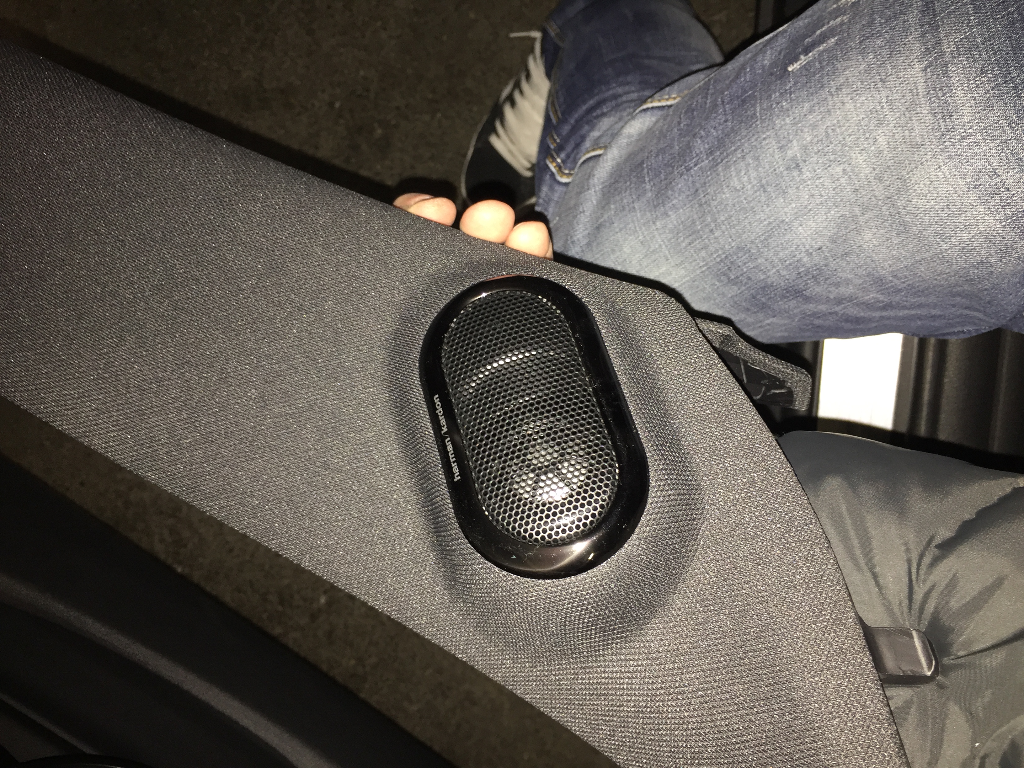

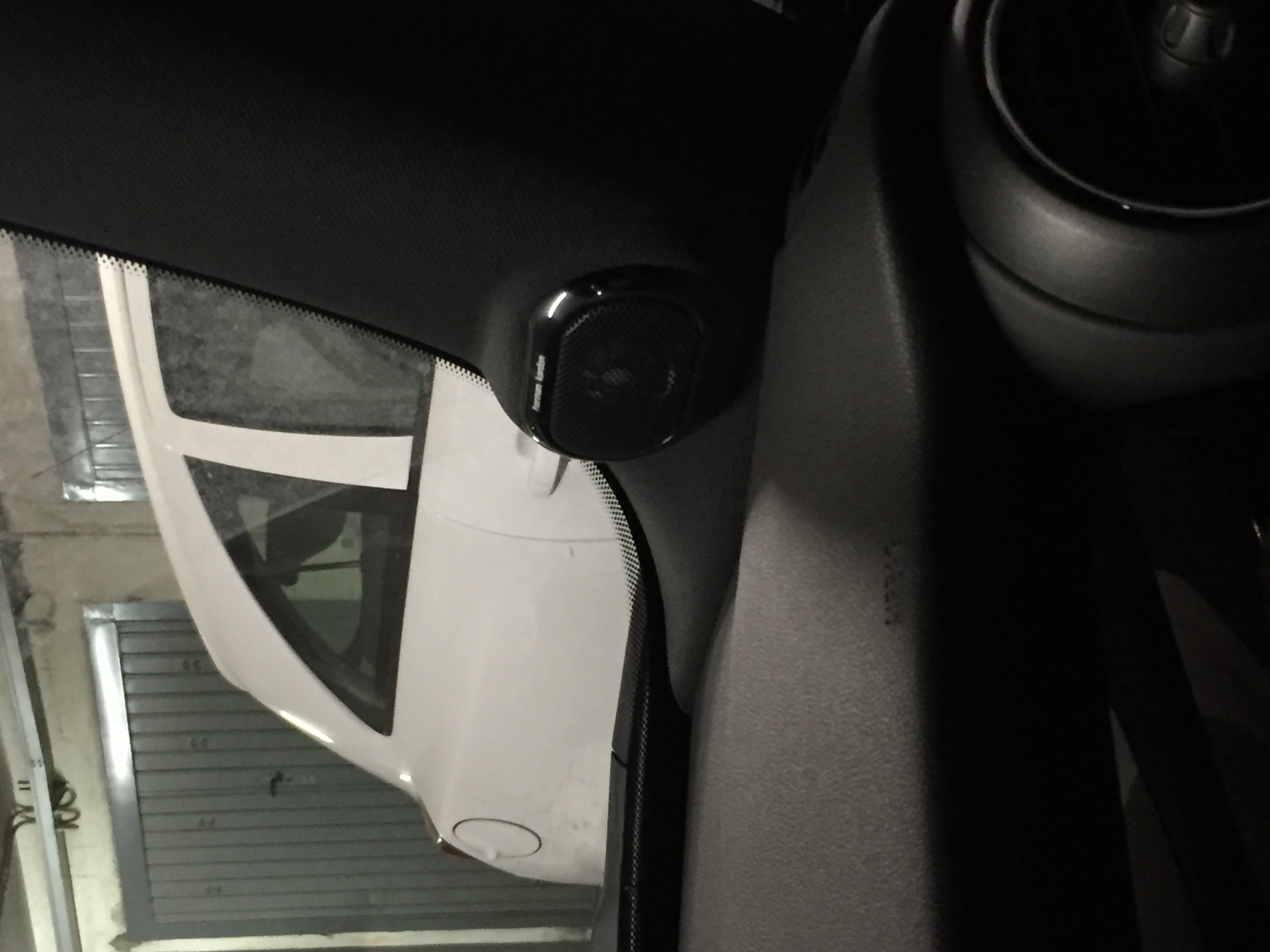

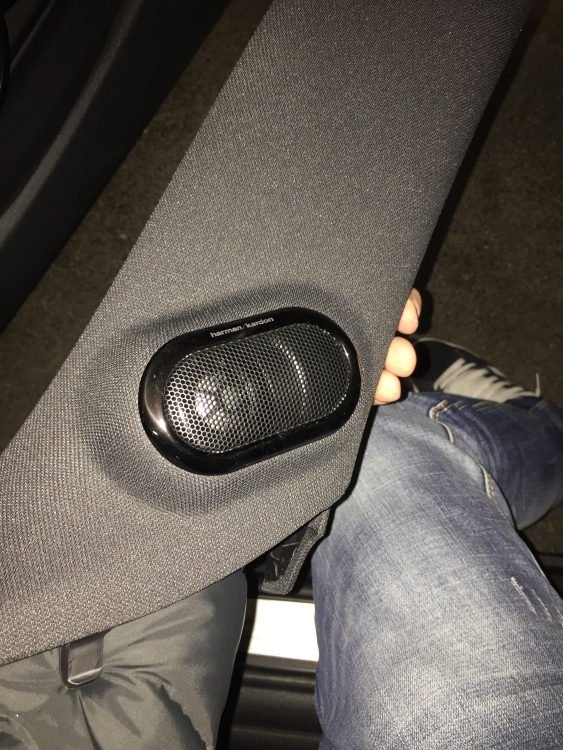

A me oggi sono arrivati i montanti con i Twitter del harman kardon..domani passo i fili e li monto.
Domanda stupida (io non me ne intendo per nulla di impianti audio) ma per far funzionare le casse H&K non serve il loro amplificatore?
Link al commento
Condividi su altri siti

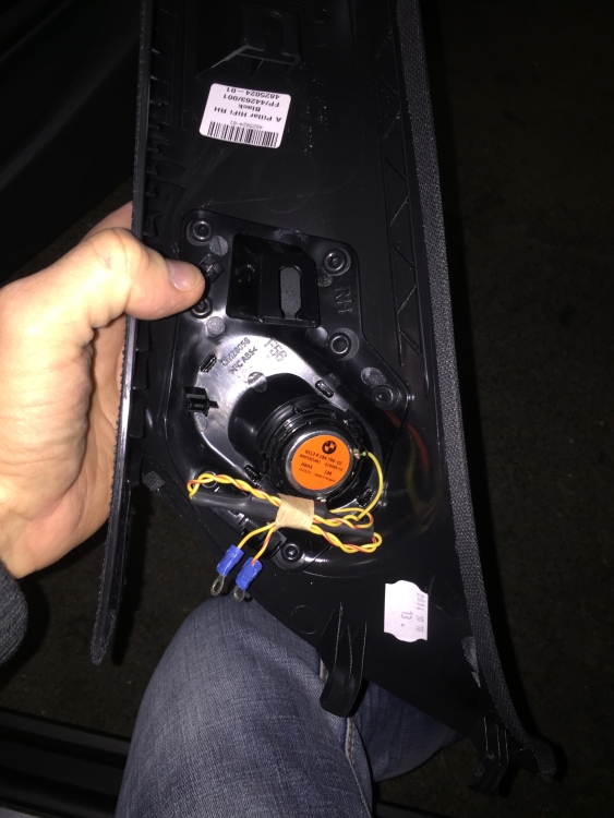

Ciao,non serve l'amplificatore anzi sui montati ci sono già installati i Twitter compresi di condensatore
Ma scusa, se non si ha l'H&K i montanti non sono lisci? ovvero non hanno il tweeter?
Io ho l'H&K ed ho il montante con il tweeter ma chi non lo ha non mi pare abbia i montanti con alloggiamento tweeter.
Correggimi se sbaglio ma non ne ho mai viste senza H&K con i tweeter sui montanti..
Ho comprato i montanti con i tweeter li vendono come ricambio

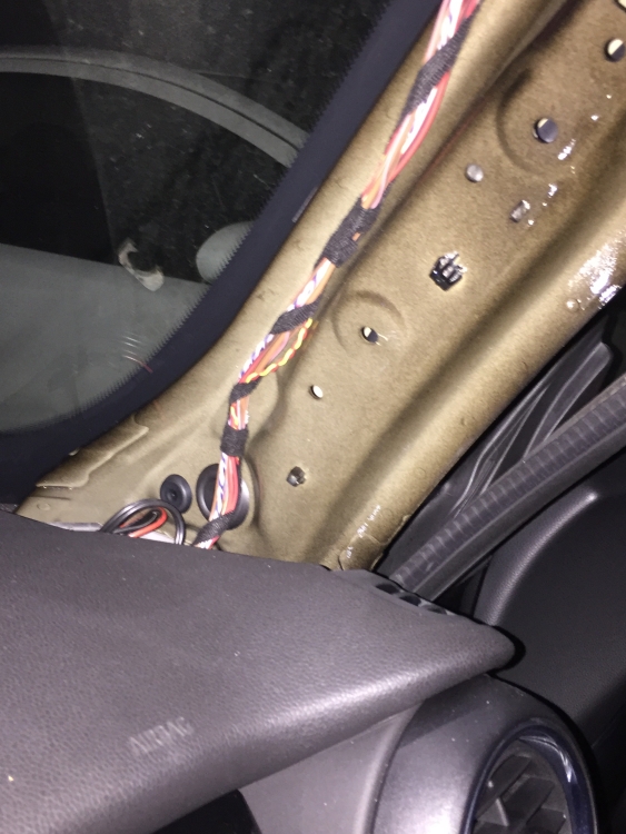

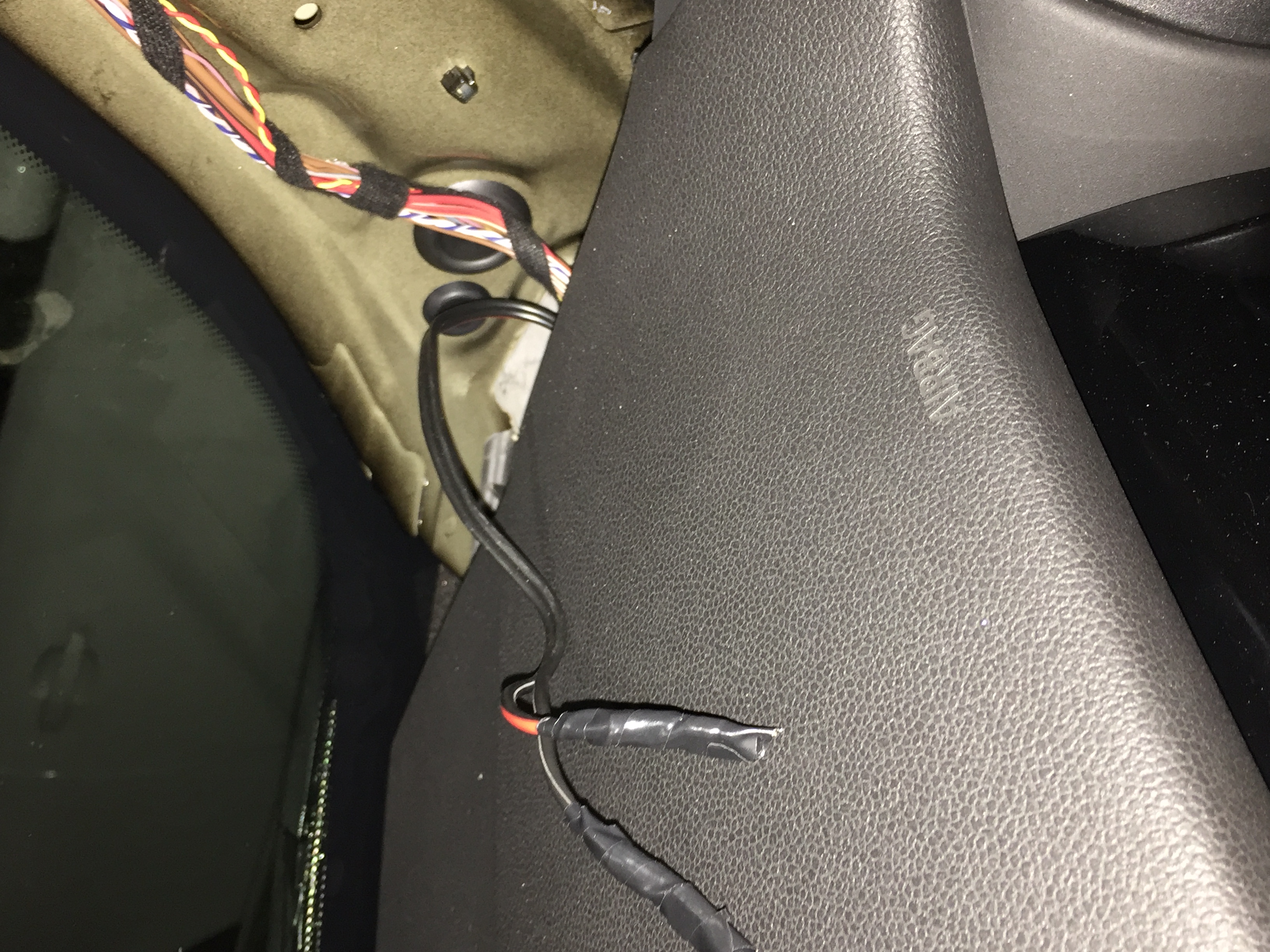

On 11/5/2017 at 00:46, Maurizio dice:

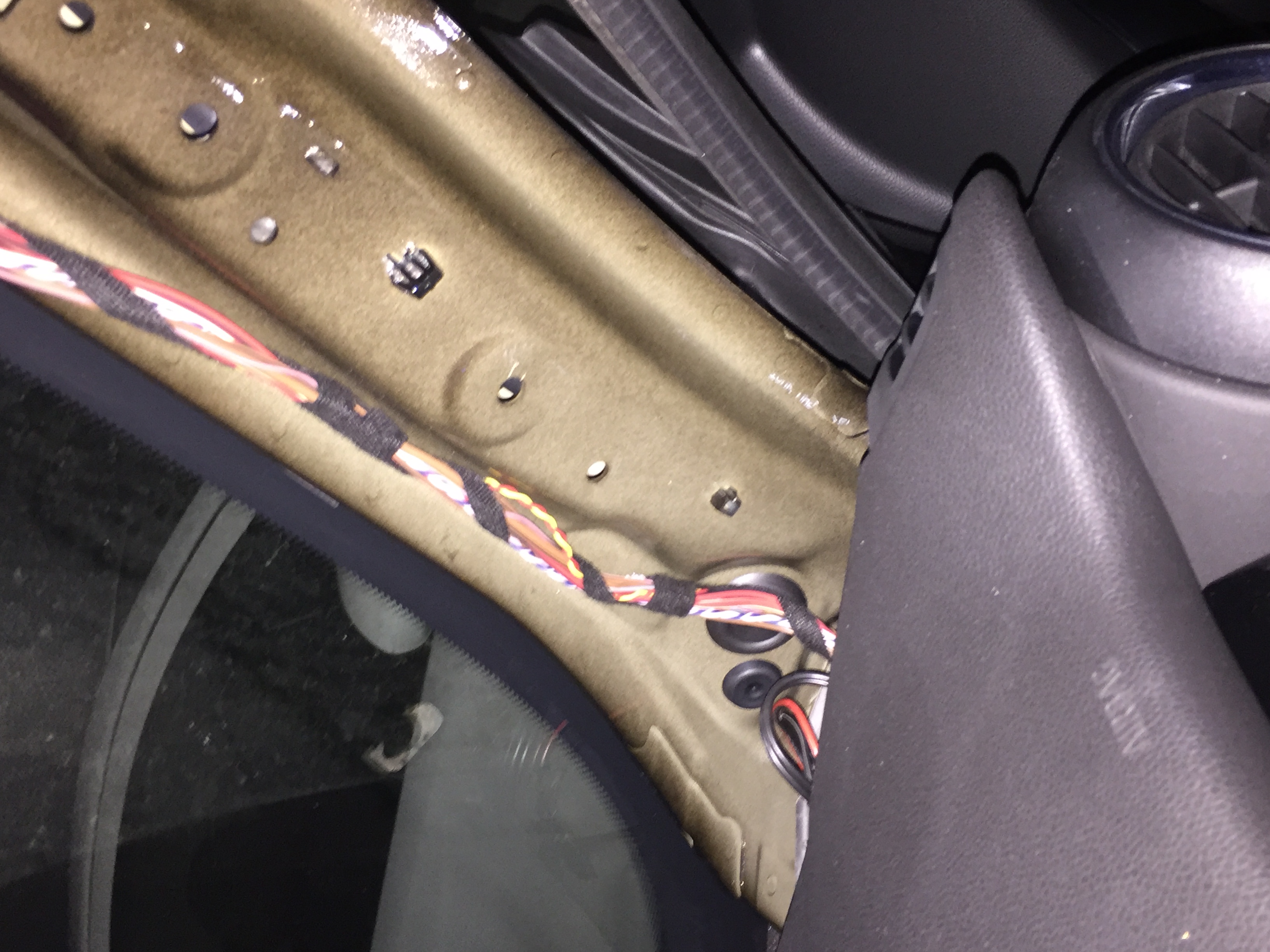

Ciao si ho preso il segnale dalle casse sotto il sedile non ho tagliato i fili l'ho solo sbucciati e poi ho saldato su entrambi le polarità i fili dei Tweeter
Perfetto grazie. Ultima cosa per caso ricordi il codice dei montanti con il tweeter perché non riesco a trovarli... grazie ancora

Ciao grazie per la risposta, ho ordinato i montanti. Volevo chiederti gentilmente info più approfondite in vista del montaggio. Il segnale lo hai preso da entrambi i woofer oppure soltanto da quello passeggero come mi sembra di aver capito leggendo sopra? Se è così, poi come hai portato il cablaggio dalla parte di guida? Poi entrando nello specifico, per collegare i nuovi cavi, hai smontato il woofer ed hai prelevato i contatti da dentro, oppure soltanto sbucciando i fili che escono sopra la moquette? Ti ho chiesto un sacco di cose, grazie per la pazienza :-)
