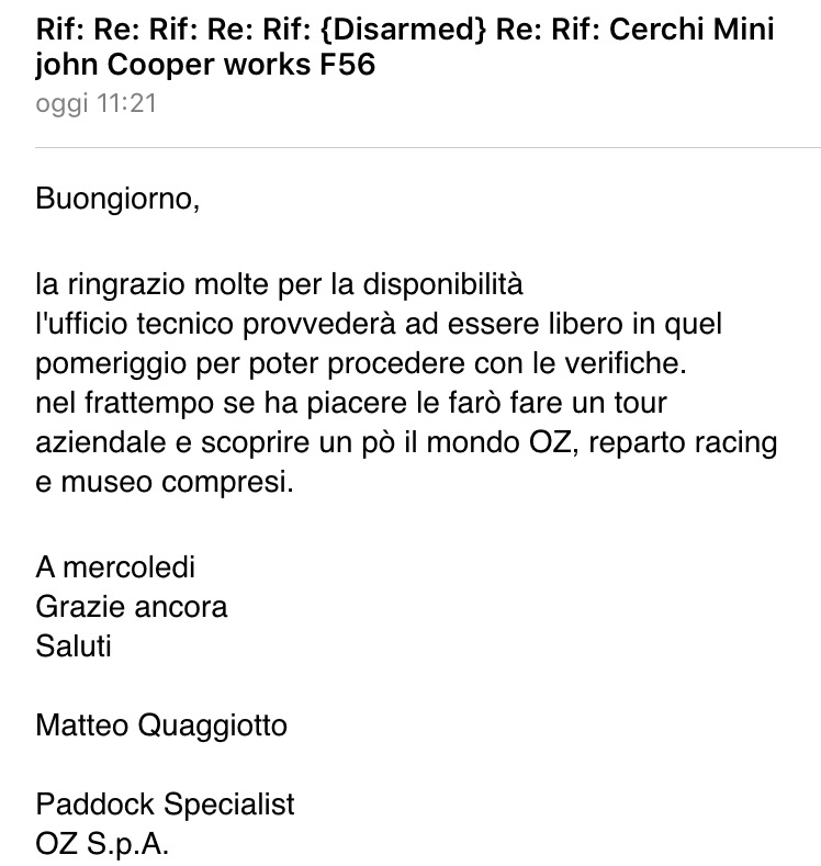

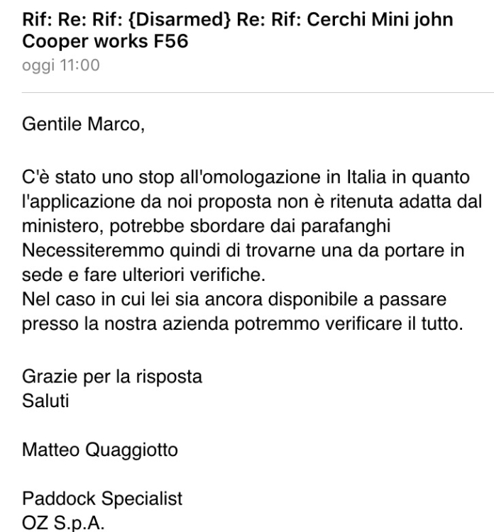

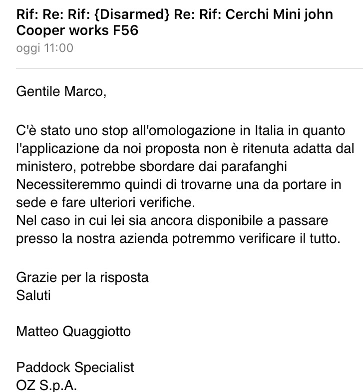

Shaggy Inviato 25 Marzo 2016 Autore Segnala Condividi Inviato 25 Marzo 2016 Aggiornamento situazione omologazione NAD per JCW .... Arrivata stamattina mail da oz con avviso che ci sono problemi perché sbordano (et basso per ovviare al problema delle razze che toccano la pinza) ho ho risposto che mercoledì pomeriggio andrò in sede da loro (vicina a me fortunatamente ) così vediamo cosa fare ... vi vi terrò aggiornati per ulteriori sviluppi :/ Link al commento Condividi su altri siti Altre opzioni di condivisione...
Gardus Inviato 1 Aprile 2016 Segnala Condividi Inviato 1 Aprile 2016 Ero con Shaggy in OZ, purtroppo per ora non ci sono cerchi con le caratteristiche adatte ad essere montati sulla JCW. Per starci le pinze il cerchio sporge troppo, dato che fa fede la gomma e non le razze. Ora vedranno se è possibile "scavare" le razze di uno dei modelli, probabilmente il Leggera HLT 18x8, in quel caso potrebbe essere possibile, con gomma 225. Al momento non ci sono cerchi da 18" aftermarket installabili sulla F56 JCW per la legge Italiana, solo i cerchi ufficiali Mini. Link al commento Condividi su altri siti Altre opzioni di condivisione...
