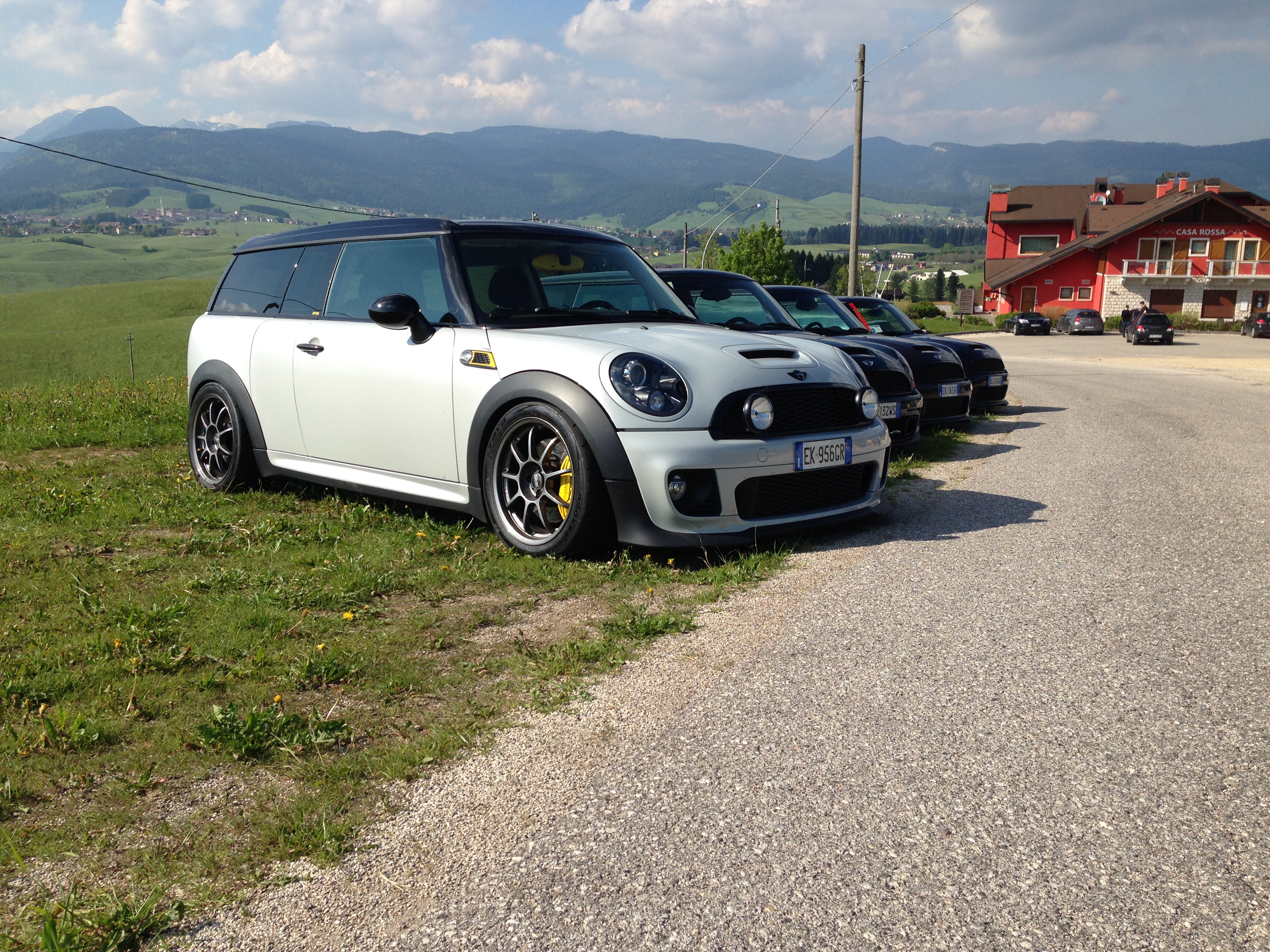

Albert clubman soho Inviato 21 Giugno 2017 Segnala Condividi Inviato 21 Giugno 2017 Hai speso più di 1000€ per l'assetto Jcw? abbassa veramente poco ma spero almeno che la dinamica sia cambiata un bel po'! inoltre gli oz alleggerita non aiutano sembrando più piccoli. Serve auto molto bassa ti allego foto della mia con gli stessi cerchi Link al commento Condividi su altri siti Altre opzioni di condivisione...

Albert clubman soho Inviato 11 Settembre 2017 Segnala Condividi Inviato 11 Settembre 2017 Assetto non così cattivo mentre barra posteriore molto sportiva.. Come mai questa scelta? Link al commento Condividi su altri siti Altre opzioni di condivisione...
