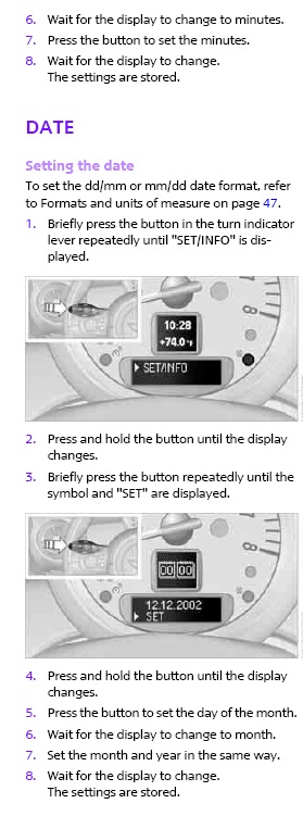

Nel manuale c'è scritto tutto come fare. Questo in inglese della R56 ma dovrebbe essere + o - uguale ed è comprensibilissimo:
