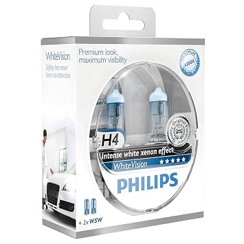

Mini77 Inviato 27 Dicembre 2016 Autore Segnala Condividi Inviato 27 Dicembre 2016 Stavo pensando di acquistare le philips: Cosa ne pensate di queste, dovrebbero avere gradazione 4300k, qualcuno le ha provate? Link al commento Condividi su altri siti Altre opzioni di condivisione...
wwleone Inviato 27 Dicembre 2016 Segnala Condividi Inviato 27 Dicembre 2016 Non ti aspettare miracoli da questi prodotti, nemmeno forse con le carissime lampadine made in Japan PIAA.... Link al commento Condividi su altri siti Altre opzioni di condivisione...
Mini77 Inviato 27 Dicembre 2016 Autore Segnala Condividi Inviato 27 Dicembre 2016 No miracoli no, e giusto per contrastare la classica luce giallastra, ovviamente senza che questo comporti una diminuizione della visibilità!!! Stavo guardando anche le OSRAM in alternativa, e proprio ora sto vednedo le PIAA da te descritte ma costano un botto, credo che le accantonerò per il momento. Al posto mio cosa prenderesti? Link al commento Condividi su altri siti Altre opzioni di condivisione...
wwleone Inviato 27 Dicembre 2016 Segnala Condividi Inviato 27 Dicembre 2016 Philips hanno un buon rapporto qualità/prezzo. Ma, ripeto, non ti aspettare grosse differenze. Link al commento Condividi su altri siti Altre opzioni di condivisione...

luca.vigna Inviato 29 Dicembre 2016 Segnala Condividi Inviato 29 Dicembre 2016 Io non le ho mai usate su un auto, però monto le philips su una moto. Sono ottime ma come già detto non ti aspettare miracoli. Link al commento Condividi su altri siti Altre opzioni di condivisione...

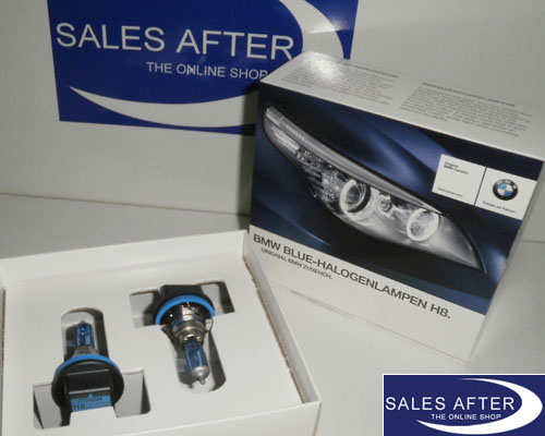

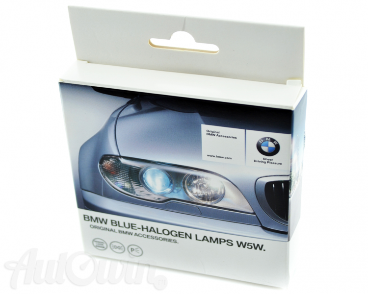

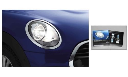

David64 Inviato 30 Dicembre 2016 Segnala Condividi Inviato 30 Dicembre 2016 Ciao Mini77, dinque il tuo problema era anche il mio. Anabbaglianti/Abbaglianti Mini Blue Halogen Lamps H4..........Cod.Riferimento 63112413044 Posizione BMW Blue Halogen Bulb W5W............................Cod.Riferimento 63112352236 Fendinebbia BMW Blue Halogen Lamps H8......................Cod.Riferimento 63112359505 Premetto che non avrai mai una luce come lo Xenon, però ti assicuro che la luce è bianchissima, non vedrai più il giallo delle alogene normali. Spettacolare per essere Alogene. Inoltre sono originali BMW-MINI, le acquisti in magazzino concessionaria e le paghi come normali lampadine, rispettivamente 30, 10 e 35 euro circa. Ti posto le foto................. 2 Link al commento Condividi su altri siti Altre opzioni di condivisione...
Mini77 Inviato 30 Dicembre 2016 Autore Segnala Condividi Inviato 30 Dicembre 2016 Ti ringrazio south, info top!!! Link al commento Condividi su altri siti Altre opzioni di condivisione...
