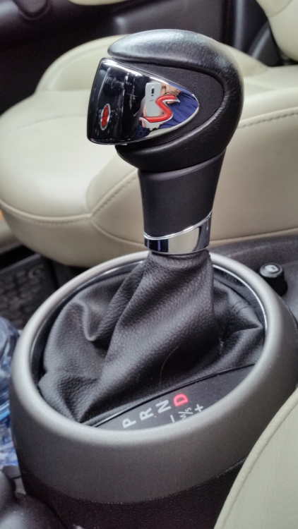

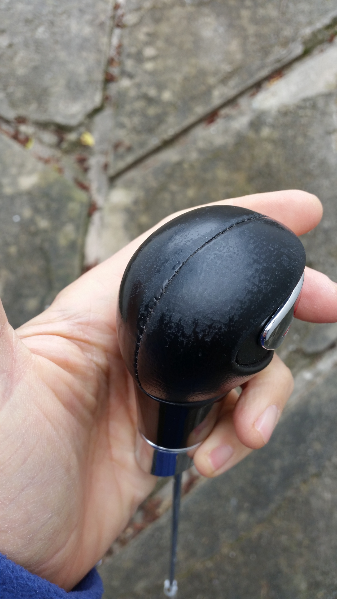

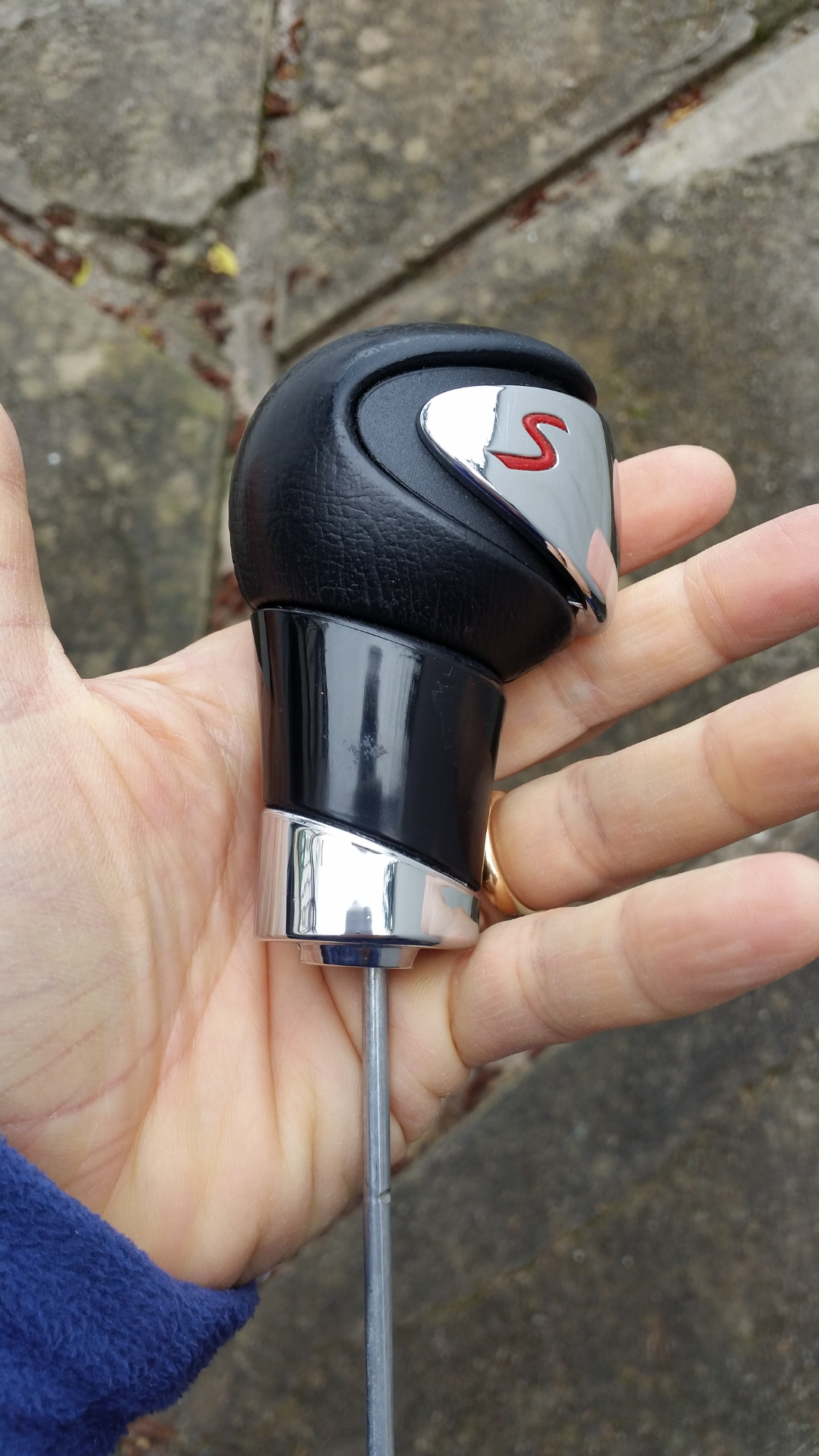

vik1971 Inviato 8 Gennaio 2017 Autore Segnala Condividi Inviato 8 Gennaio 2017 Allora, detto e fatto: il video che ho trovato per lo smontaggio del pomello del cambio manuale è questo: Poi, Le foto del prima e dopo: le prime 2 sono del pomello che ho tolto, dove si vede l'eccessivo consumo della pelle, il lucido del cilindro sotto la testa (deve essere nero opaco) ed il selettore con la S in posizione sempre chiuso; la terza foto è quella del nuovo pomello installato ;-) Questo è quanto. Vik. Link al commento Condividi su altri siti Altre opzioni di condivisione...

wwleone Inviato 8 Gennaio 2017 Segnala Condividi Inviato 8 Gennaio 2017 Avevo chiesto la foto del pomello usato perché non riuscivo a capire cosa lo potesse aver usurato da essere sostituito visto che essendo automatico non lo si usa moltissimo (tranne che il precedente proprietario non avesse l'abitudine di tenerci la mano appoggiata sopra oppure lo usasse in semi-automatico senza palette). Link al commento Condividi su altri siti Altre opzioni di condivisione...
vik1971 Inviato 8 Gennaio 2017 Autore Segnala Condividi Inviato 8 Gennaio 2017 Penso anche io che la persona avesse il vizio di tenere la mano sul pomello... Cmq lo ho sostituito principalmente per motivi di sicurezza; infatti con la molla del selettore rotta, si puo rischiare durante la marcia di spostare la leva involontariamente :-o Vik Link al commento Condividi su altri siti Altre opzioni di condivisione...
