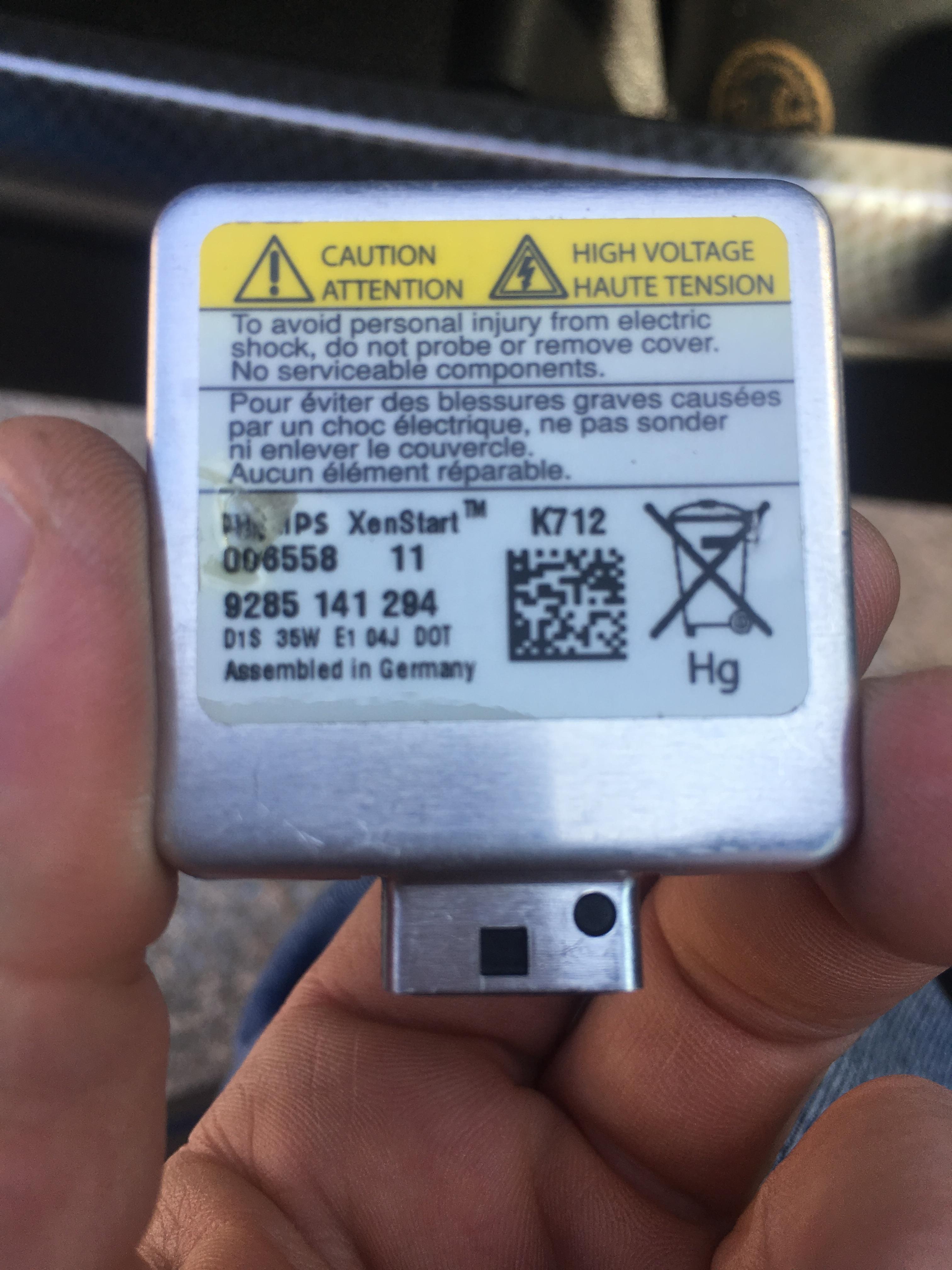

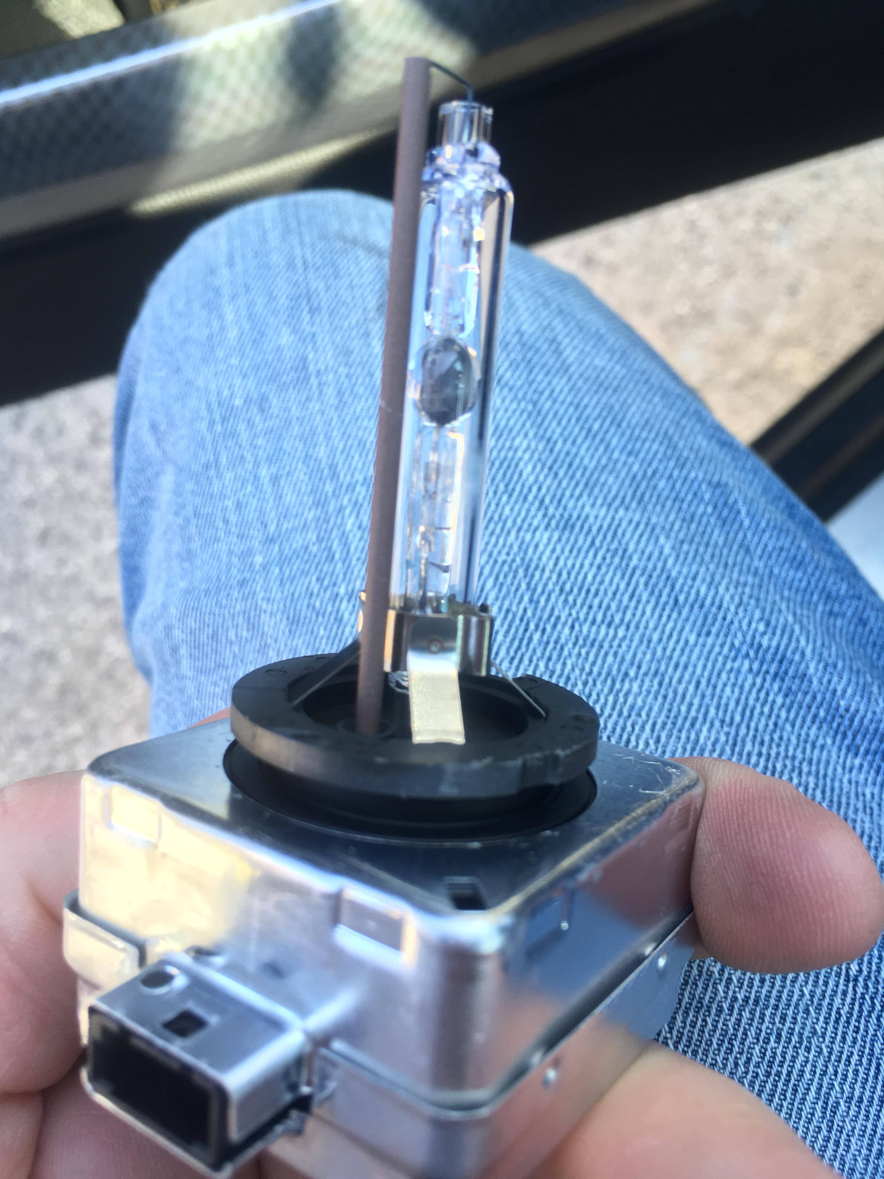

maxmax Inviato 24 Gennaio 2017 Segnala Condividi Inviato 24 Gennaio 2017 Buongiorno a tutti ho letto diverse discussioni in merito ma ho ancora dubbi. In pratica sulla mia Cooper s 2008 il mio xeno destro fa luce viola :( all accentui e fa un flash bianco poi diventa viola e a volte si spegne . Ho smontato la lampada e in effetti l ampolla interna e diventata grigia. Penso che e da sostituire giusto ? Naturalmente le sostituirei entrambe ma vorrei un consiglio ... in primis avevo pensato Philips o istante ma sono un salasso in alternativa c'è qualcosa a buon prezzo ? e poi per la colorazione bianca dovrebbe essere da 4000 a 5000kelvin giusto ? Sulla mia Philips non si legge la gradazione ma dove dovrebbe essere segnalata ? graziw a tutti !!!! Link al commento Condividi su altri siti Altre opzioni di condivisione...
Ciuller Inviato 24 Gennaio 2017 Segnala Condividi Inviato 24 Gennaio 2017 Si diciamo che il bianco bianco si ha tra i 5000 e i 6000k. Ma è molto soggettiva (varia da marca a marca) come cosa. Comunque hai mp, io vendo le Xenovision. Link al commento Condividi su altri siti Altre opzioni di condivisione...
wwleone Inviato 24 Gennaio 2017 Segnala Condividi Inviato 24 Gennaio 2017 Il colore XENON delle lampade MINI è intorno ai 4.300/4.500°K mentre i DRL sono 5.000°K. Link al commento Condividi su altri siti Altre opzioni di condivisione...
maxmax Inviato 25 Gennaio 2017 Autore Segnala Condividi Inviato 25 Gennaio 2017 Grazie cercherò il miglior rapporto qualità prezzo ma alla fine mi sa che opterò per osram... andrò un po' in giro a chiedere agli autori cambi .... Link al commento Condividi su altri siti Altre opzioni di condivisione...
