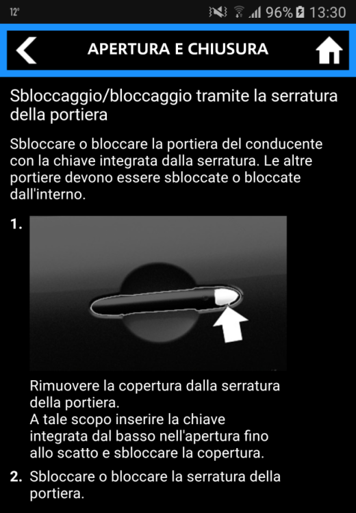

AleClubman Inviato 2 Febbraio 2017 Autore Segnala Condividi Inviato 2 Febbraio 2017 Volevo chiedere un'informazione, parzialmente mi avete già risposto, prometto che è l'ultima cosa che chiedo. Allora nel telecomando della mia mini, premendo un pulsante esce la chiave e mi avete spiegato che nel caso in cui la batteria del telecomando finisca oppure si rompa, appoggiando la chiave accanto allo sterzo dove c'è il simbolo della chiave la macchina si può avviare. Ora ho controllato la portiera ed in effetti se sollevo la maniglia sotto c'è la serratura dall lato guida, solo che per far passare la chiave bisognerebbe staccare l'occhiello di plastica sulla maniglia. Io ho provato a toglierlo per prevenire casi di emergenza in cui mi troverò sicuramente perchè la sfiga mi perseguita, ma il cerchiolino di plastica da asportare e da cui si dovrebbe far passare la chiave per inserirla nella serrratuta non si sposta ne si solleva, come si fa a toglierlo senza romperlo? Grazie per la pazienza Link al commento Condividi su altri siti Altre opzioni di condivisione...
cippy Inviato 2 Febbraio 2017 Segnala Condividi Inviato 2 Febbraio 2017 Non lo ho mai fatto, ma a memoria mi pareva ci fosse una piccola rientranza per fare leva per togliere la protezione. Link al commento Condividi su altri siti Altre opzioni di condivisione...
wwleone Inviato 2 Febbraio 2017 Segnala Condividi Inviato 2 Febbraio 2017 Dall'APP del manuale MINI: Link al commento Condividi su altri siti Altre opzioni di condivisione...
AleClubman Inviato 2 Febbraio 2017 Autore Segnala Condividi Inviato 2 Febbraio 2017 2 minuti fa, wwleone dice: Dall'APP del manuale MINI: Fantastico, grazie mille!!!Meglio di così non si poteva :) Link al commento Condividi su altri siti Altre opzioni di condivisione...
