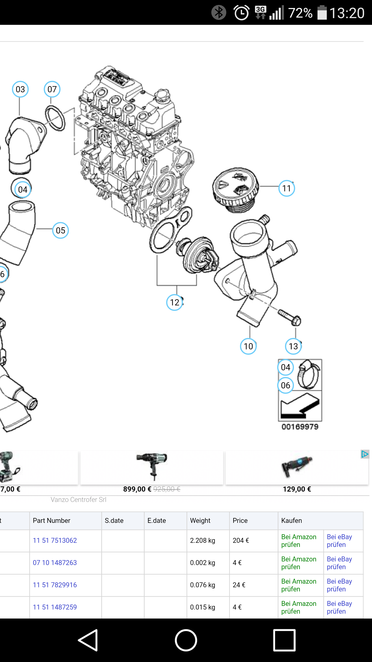

Dus Inviato 7 Maggio 2017 Segnala Condividi Inviato 7 Maggio 2017 Hai notato perdite dal tappo (11)? Link al commento Condividi su altri siti Altre opzioni di condivisione...
rickymaru89 Inviato 7 Maggio 2017 Autore Segnala Condividi Inviato 7 Maggio 2017 Hai notato perdite dal tappo (11)?Esce dalla vaschetta di compensazione che non è pressurizzata sulla pre rest Inviato dal mio ONE E1003 utilizzando Tapatalk Link al commento Condividi su altri siti Altre opzioni di condivisione...
Dus Inviato 7 Maggio 2017 Segnala Condividi Inviato 7 Maggio 2017 Sisi, quello lo so, nelle auto con vaschetta in pressione come il resto del circuito come la mia, il tappo fa da "regolatore di pressione" nel caso in cui la pressione sale troppo scarica, ma questo penso lo sai benissimo anche tu, nella tua invece dovrebbe essere il tappo in foto che quando sale troppo la pressione la rilascia nel tubo collegato alla vaschetta, ora se non funzionasse l'acqua in circolo arriverebbe tranquillamente alla vaschetta, e il circuito non raggiunge la pressione adeguata.. Io proverei a sostituire il tappo visto il costo (12 euro secondo l'etk per il ricambio originale) e 1 Link al commento Condividi su altri siti Altre opzioni di condivisione...
rickymaru89 Inviato 7 Maggio 2017 Autore Segnala Condividi Inviato 7 Maggio 2017 Sisi, quello lo so, nelle auto con vaschetta in pressione come il resto del circuito come la mia, il tappo fa da "regolatore di pressione" nel caso in cui la pressione sale troppo scarica, ma questo penso lo sai benissimo anche tu, nella tua invece dovrebbe essere il tappo in foto che quando sale troppo la pressione la rilascia nel tubo collegato alla vaschetta, ora se non funzionasse l'acqua in circolo arriverebbe tranquillamente alla vaschetta, e il circuito non raggiunge la pressione adeguata.. Io proverei a sostituire il tappo visto il costo (12 euro secondo l'etk per il ricambio originale) e A questo effettivamente non ci avevo pensato grazie Inviato dal mio ONE E1003 utilizzando Tapatalk Link al commento Condividi su altri siti Altre opzioni di condivisione...
