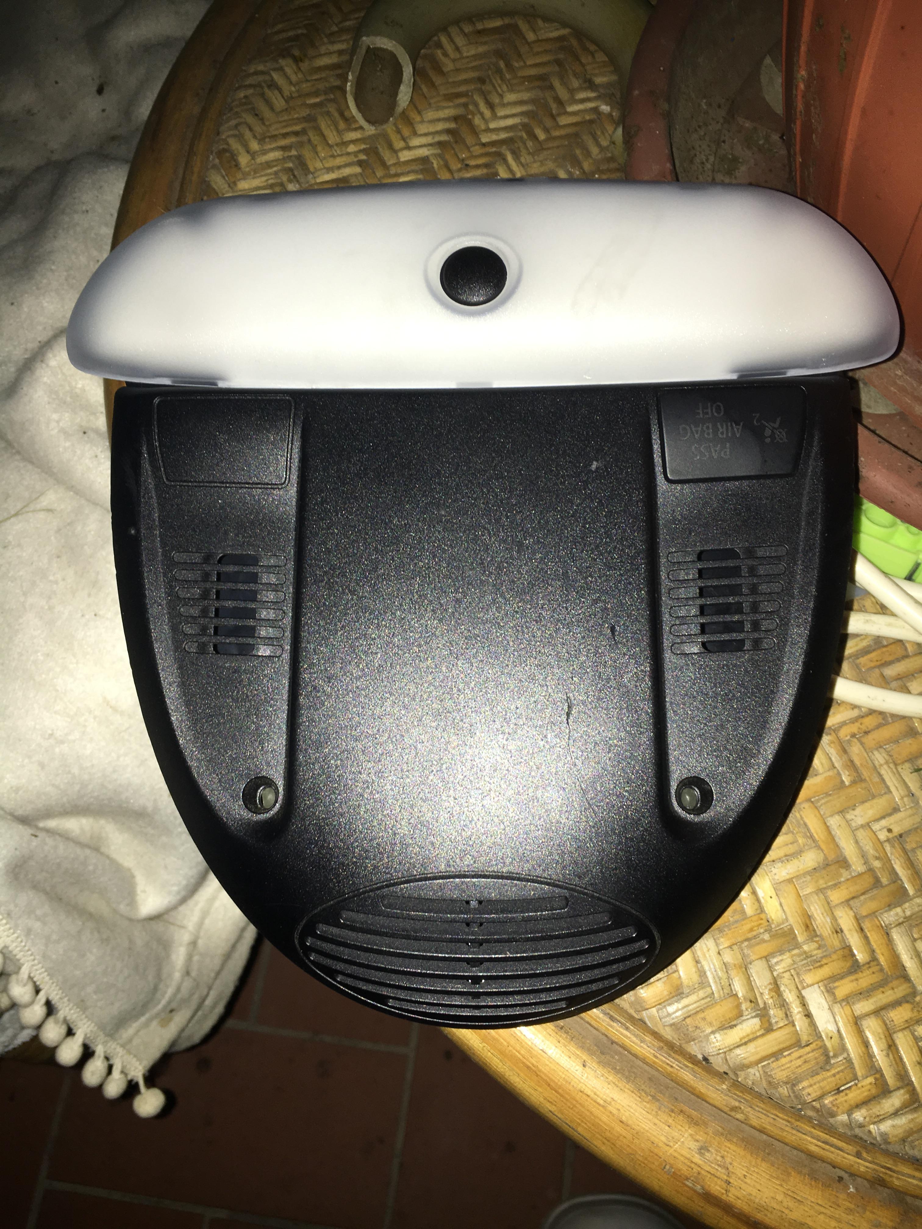

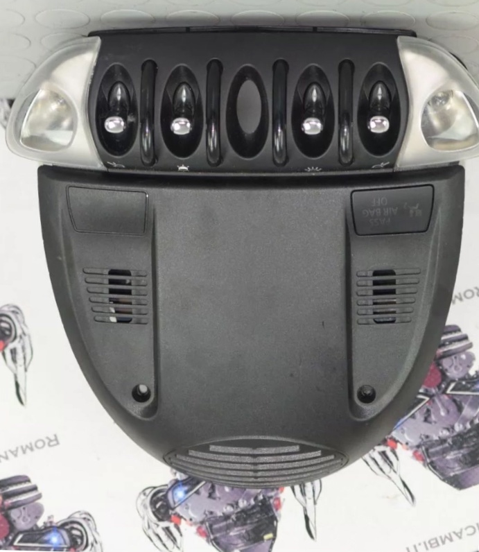

Salve ragazzi ho sostituito la plafoniera centrale quella a mezzaluna con quella con le luci dalle parti  e i pulsanti . Mi da errore airbag rosso e cinture e non si spengono ..... ho letto che qualcuno l’ha fatto e ha risolto modificando il cablaggio mi sapete dire come? O va codificato? Grazie per l’aiuto Griffin

Aggiornamento problema : ora l’errore airbag  è sparito l’ unica anomalia riguarda lo sblocco con telecomando che le 2 luci non si accendono.    Si accendono solo senza chiave se inserisco la chiave nel cruscotto non le posso piu’ Accendere...... ho letto che Reeef ha risolto spero mi possa aiutare grazie
