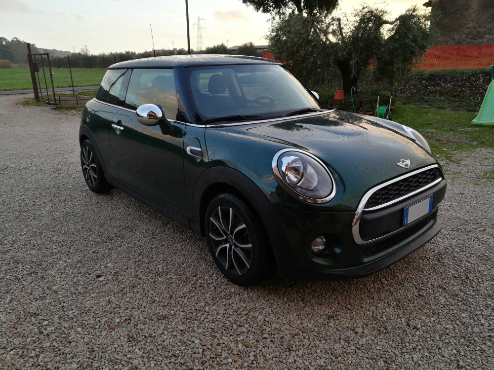

1 ora fa, Parrucca10 ha scritto:
Griglia montata! Finalmente! Spero questo post sia utile
Fatto da te o fatto fare ?
Link al commento
Condividi su altri siti
Ciao @wwleone e @Ale23
ho montato la griglia insieme al mio amico meccanico (meccanico e non carrozziere, quindi uno che sicuramente meno dimestichezza con plastiche ecc), non si smonta il paraurti per intero ma soltanto 5 viti che tengono la griglia attaccata al telaio dell’auto, poi si stacca la “cornice ovale” (questa la parte più difficile e delicata) dalla griglia, bisogna fare molta attenzione ai gancetti che sono molto delicati, una volta capito come sganciarli ci si mette una mezz’ora, consiglio di farlo fare a qualcuno di competente. Io da solo non sarei mai riuscito.
Se avete altre domande chiedete pure
