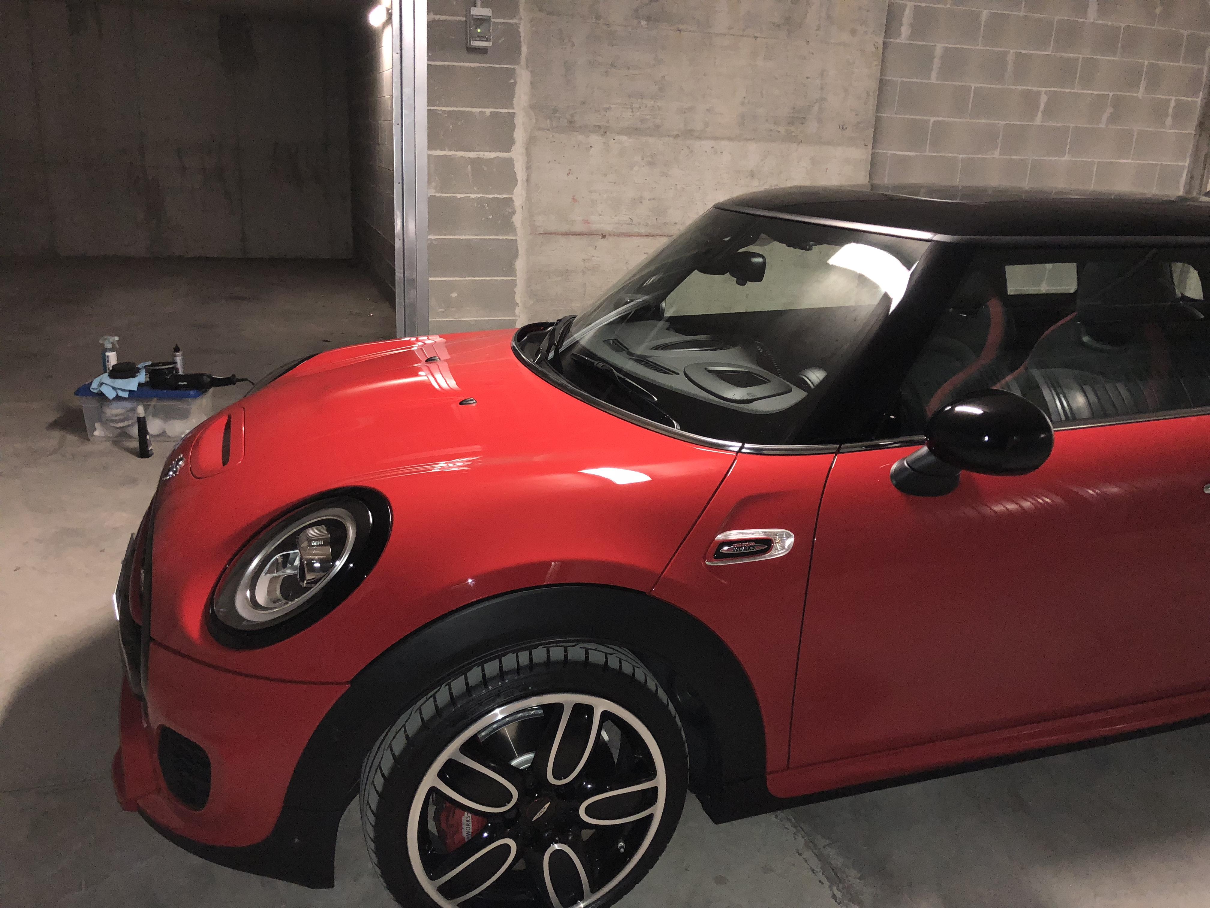

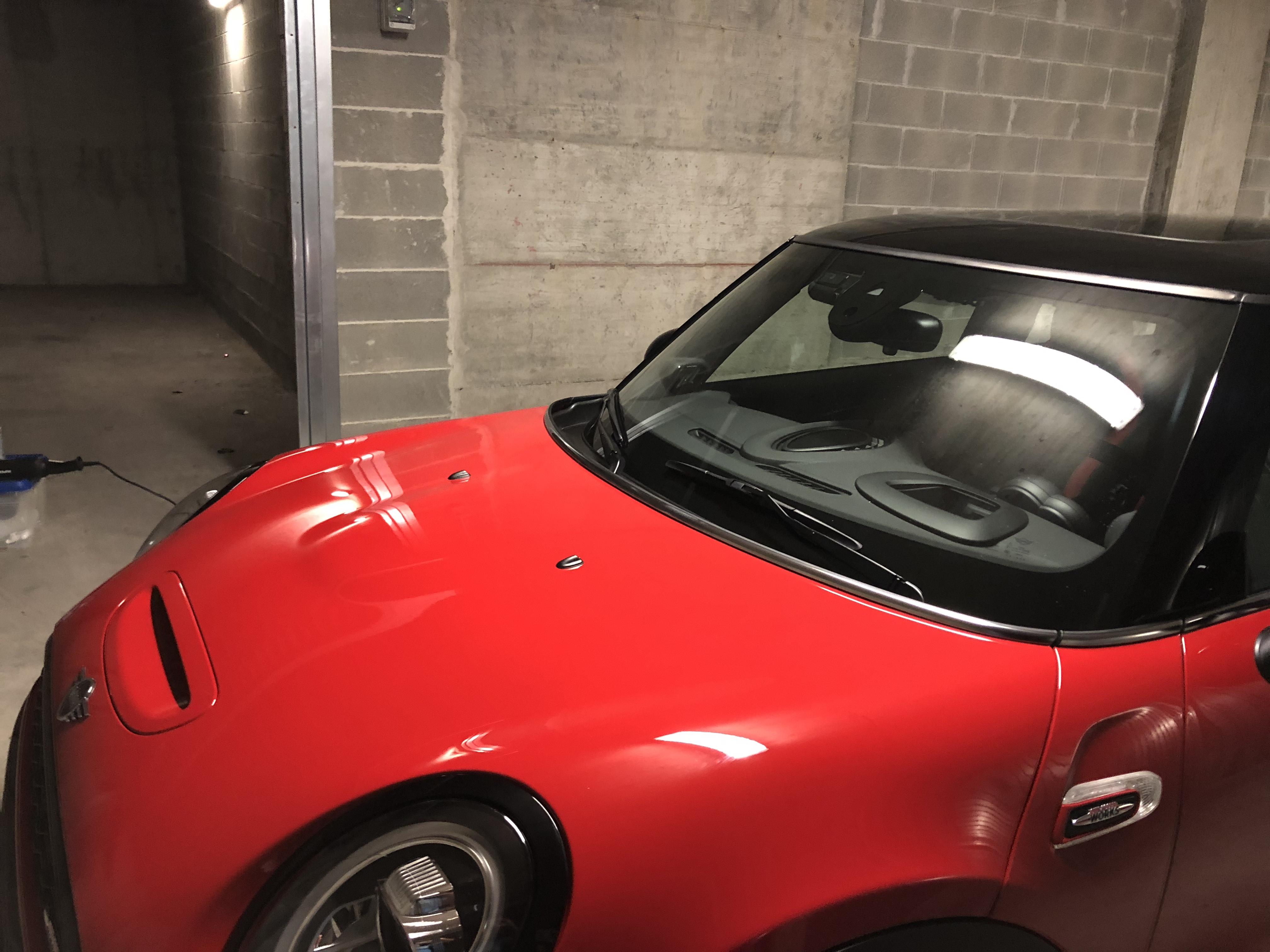

frenky Inviato 23 Maggio 2018 Segnala Condividi Inviato 23 Maggio 2018 Oggi avendo il giorno libero mi sono dedicato al Detailing intenso della mini ...prelavaggio con lcda superclean, lavaggio con shampoo meguiars, per i cerchi bilberry della angelwax, asciugatura e poi passaggio con claybar fine della dodo ( in foto si vedono i residui raccolti ) lubrificato con fastcleaner della mafra....per la lucidatura essendo la macchina nuova ho effettuato un passaggio onestep con rotorbitale rupes con pad giallo medio ed essence della carpro, infine sigillatura finale con Neo della sholl...per i vetri ho usato il pulitoredella mafra per le parti in plastica perl della carpro e per gli interni aria pura della lcda...in 4 ore ho fatto tutto ...domani se ho voglia metto la cera fifth element della angelwax , per 6-7 mesi adesso basterà risciacquare solamente e asciugare con quik detailer Link al commento Condividi su altri siti Altre opzioni di condivisione...

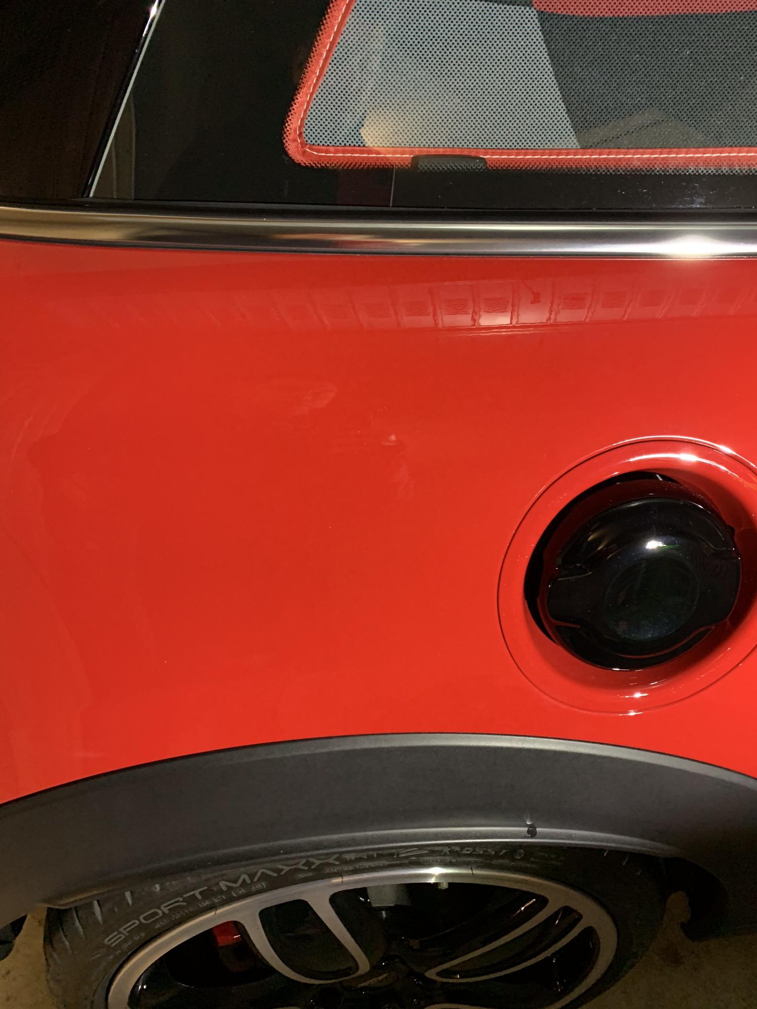

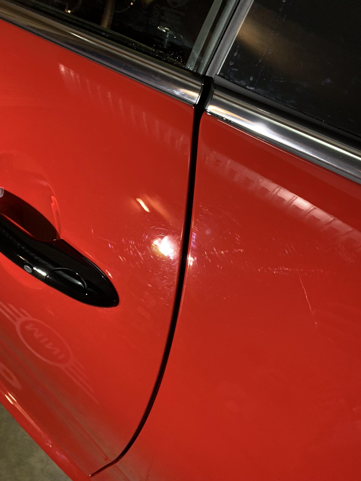

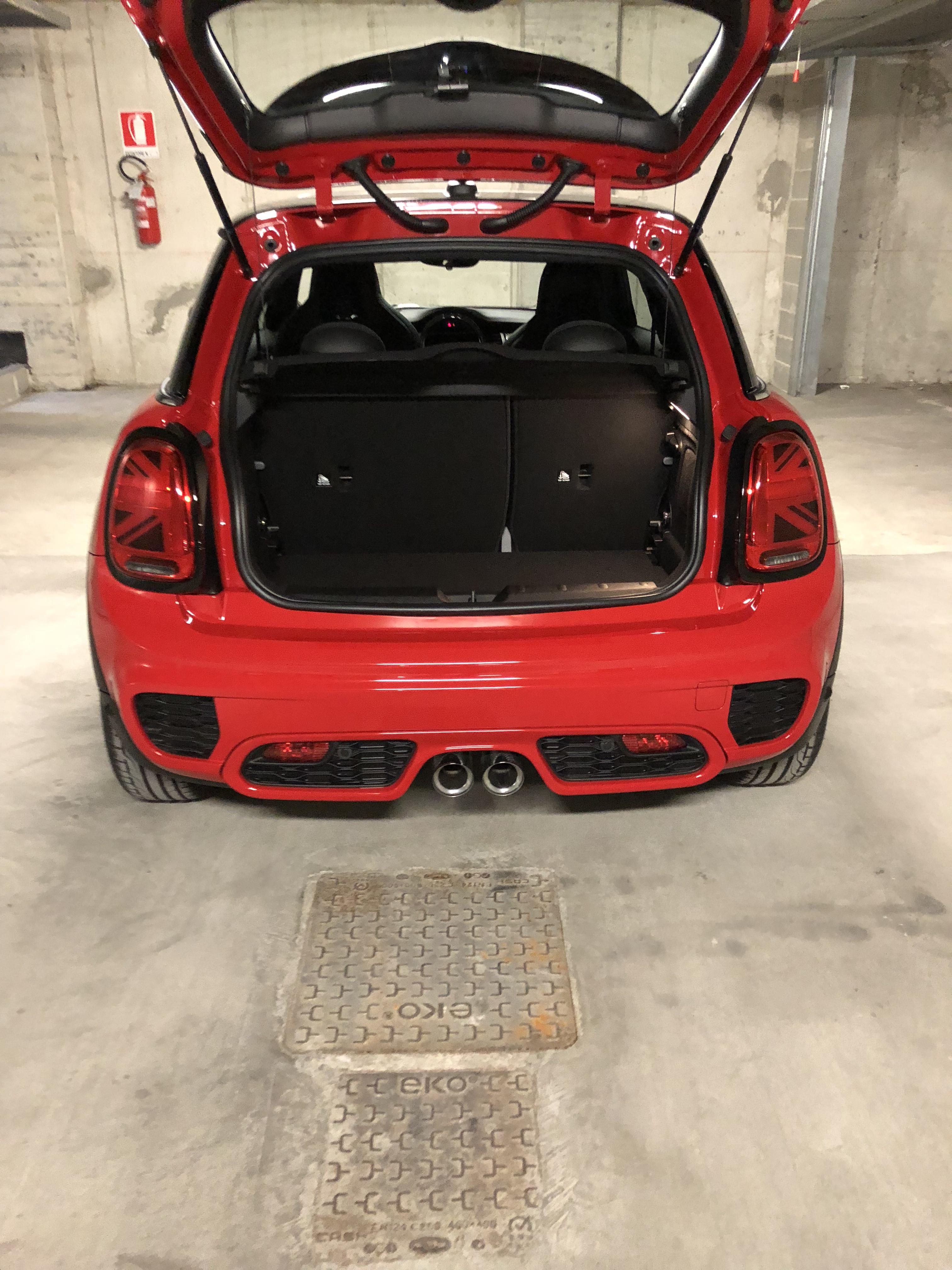

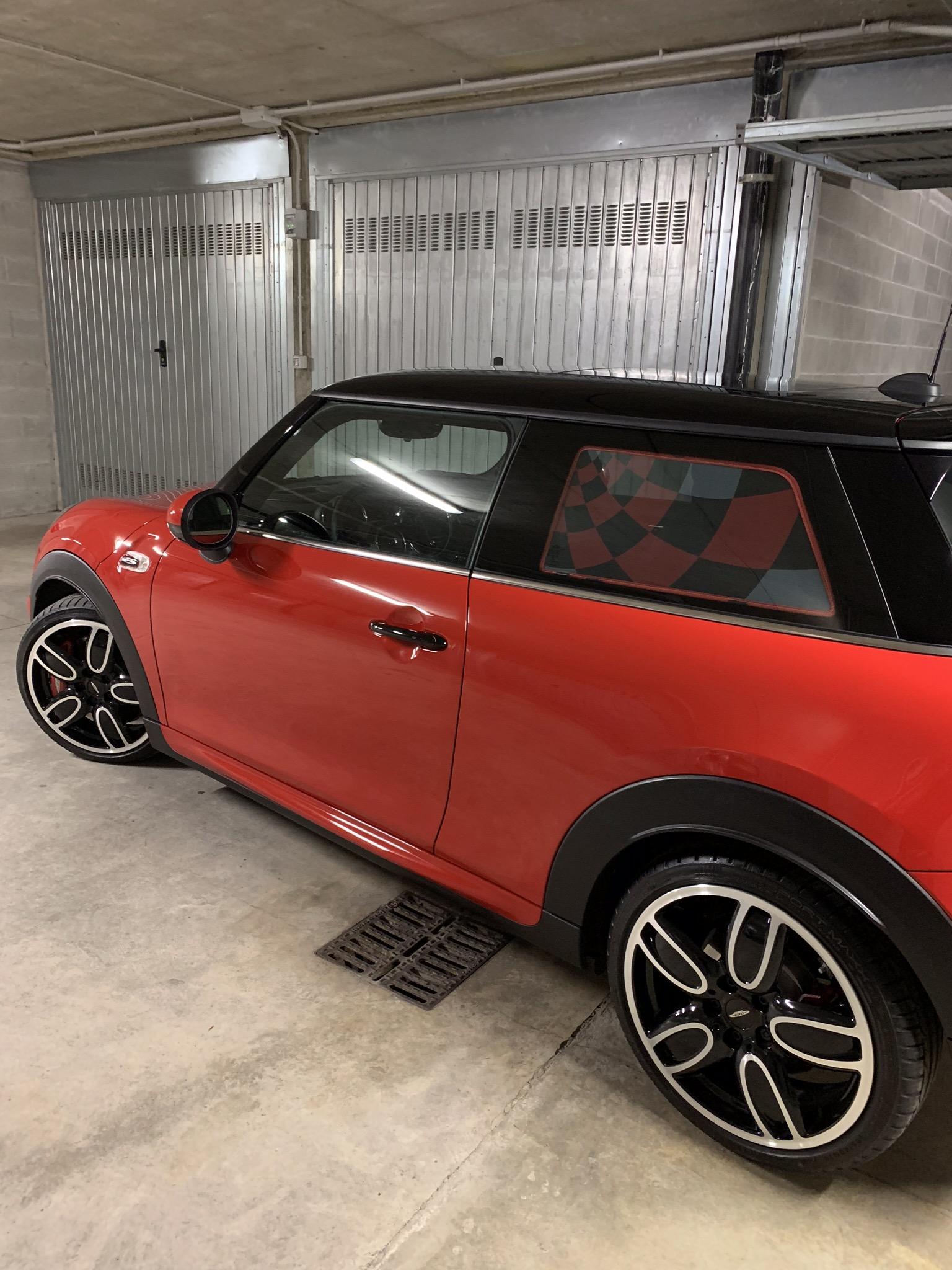

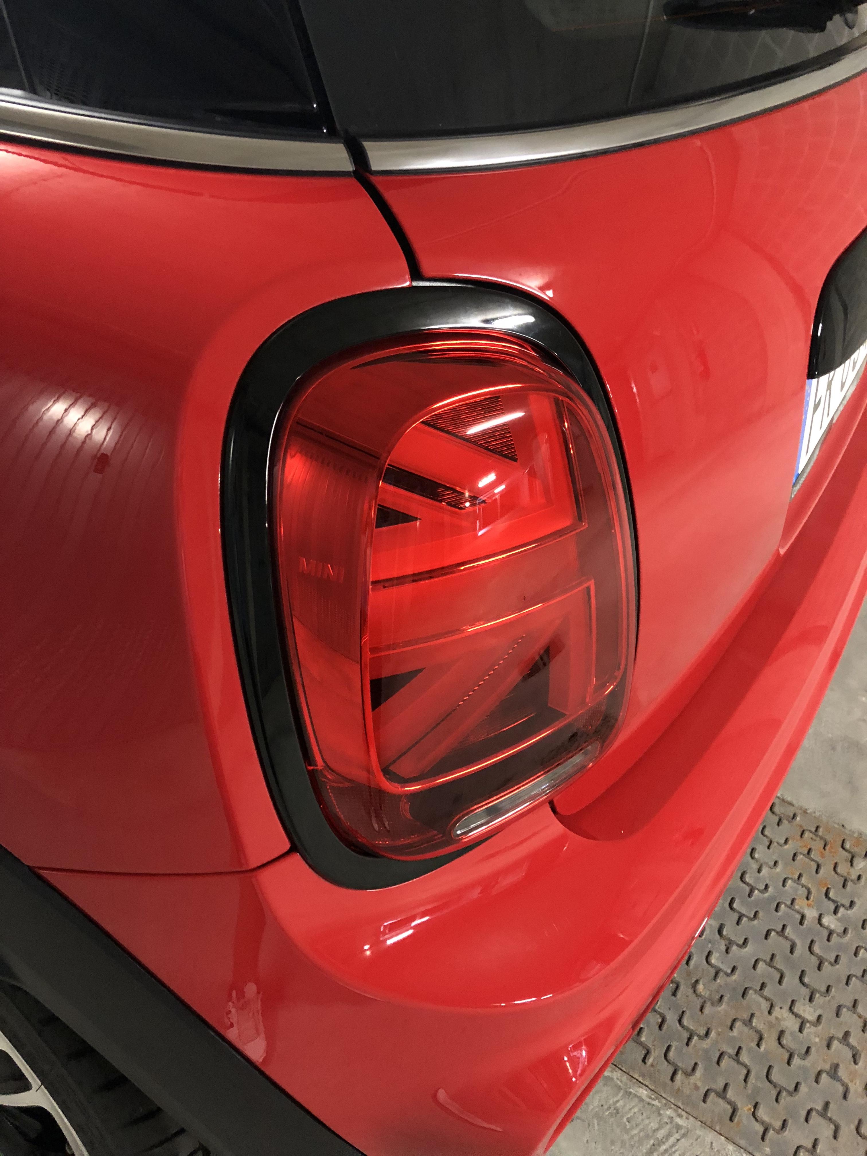

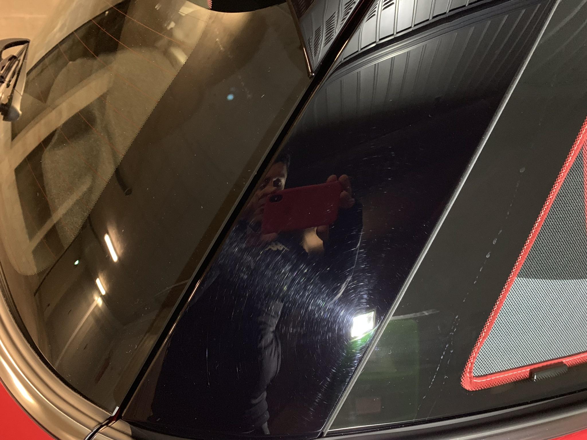

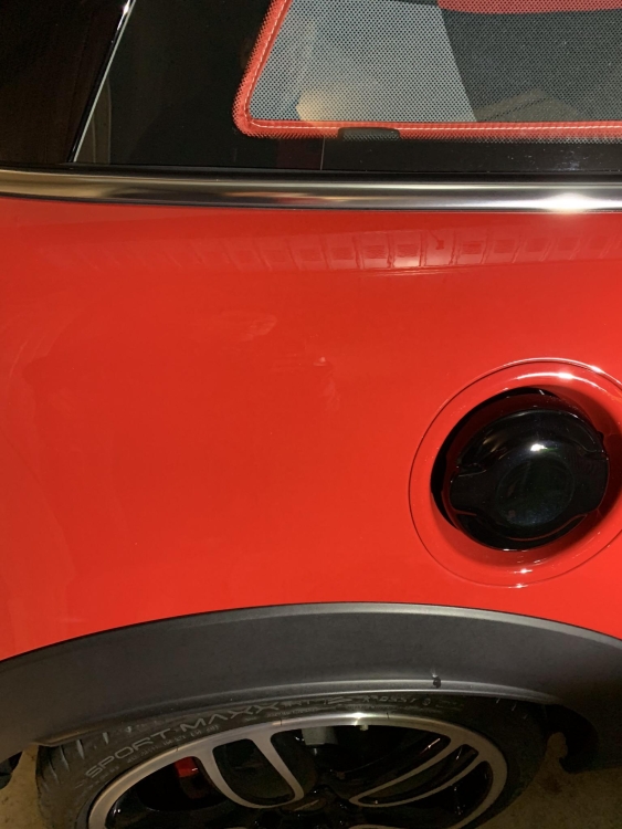

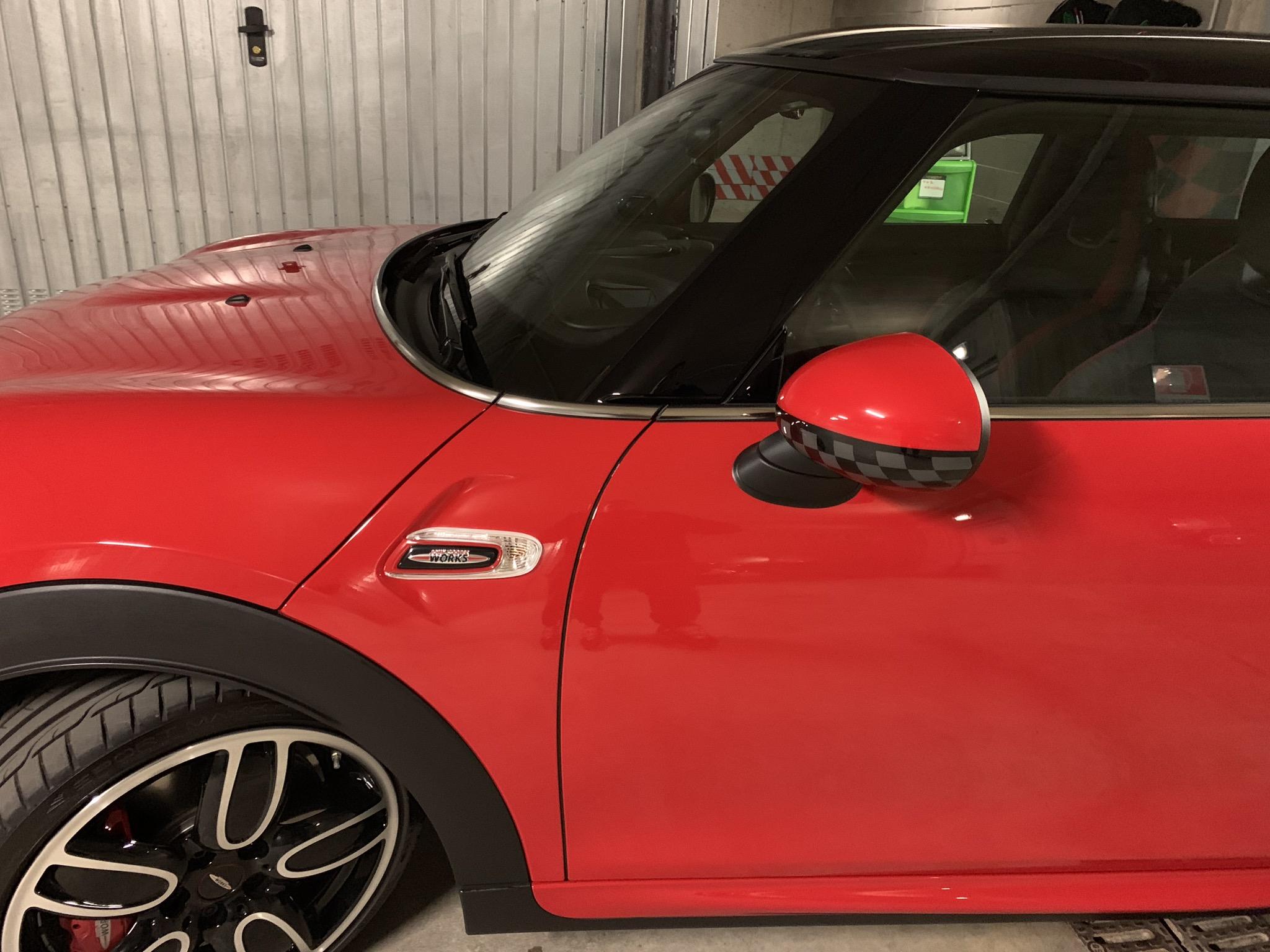

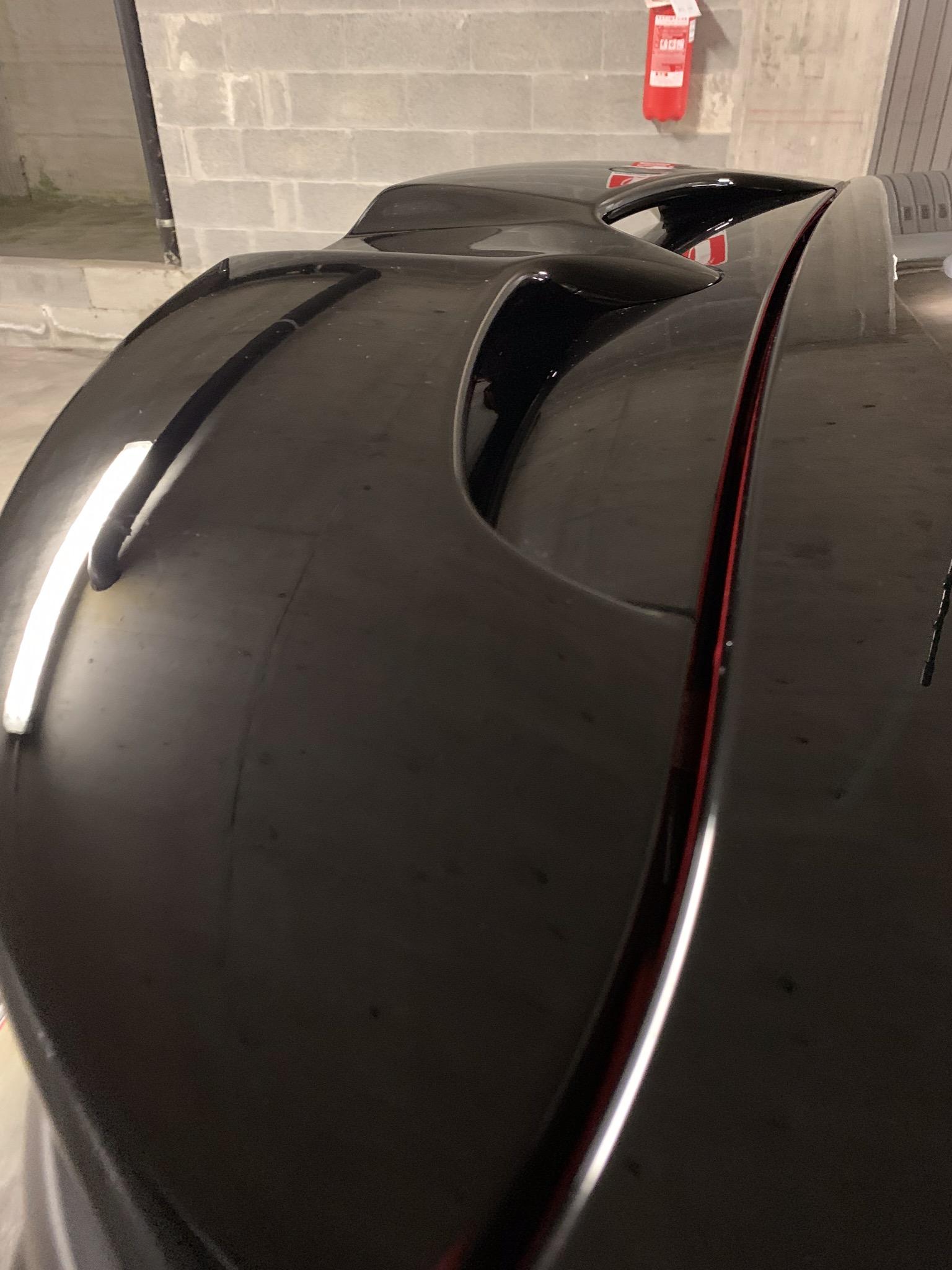

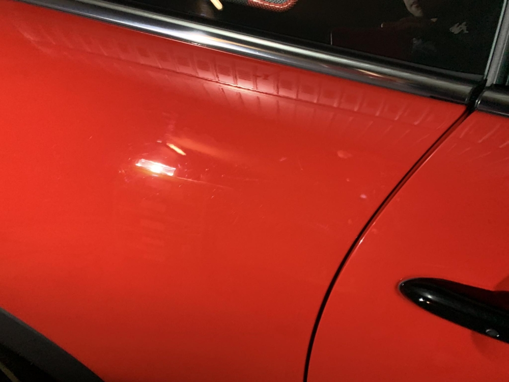

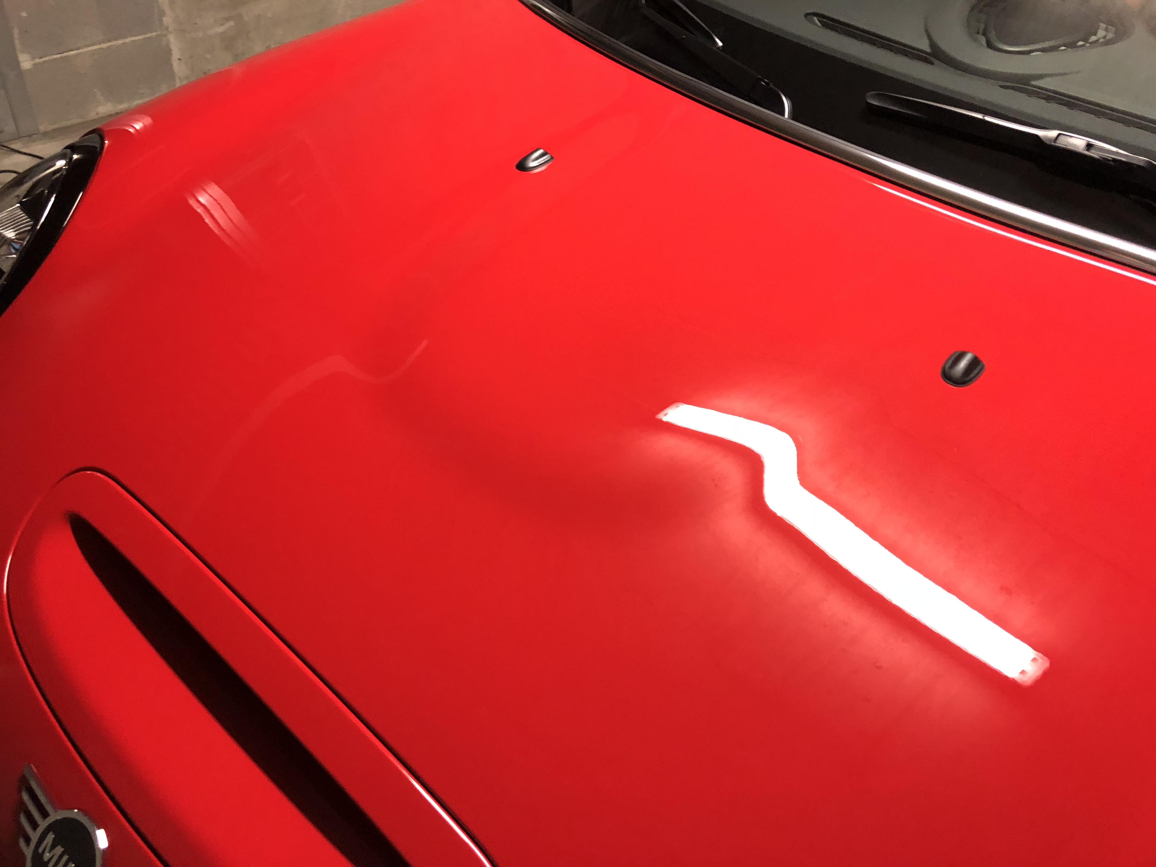

frenky Inviato 24 Dicembre 2018 Autore Segnala Condividi Inviato 24 Dicembre 2018 Oggi trattamento detailing completo per la mia jcw...colgo l occasione per mostrare qualche nuovo acquisto, calore specchi jcw , tappi serratura jcw , maniglie e tappo serbatoio neri ed infinetendine posteriori jcw...nelle prime foto si vedono i leggeri difetti poi corretti con la lucidatura Link al commento Condividi su altri siti Altre opzioni di condivisione...
frenky Inviato 24 Dicembre 2018 Autore Segnala Condividi Inviato 24 Dicembre 2018 All inizio si presentava cosi Link al commento Condividi su altri siti Altre opzioni di condivisione...

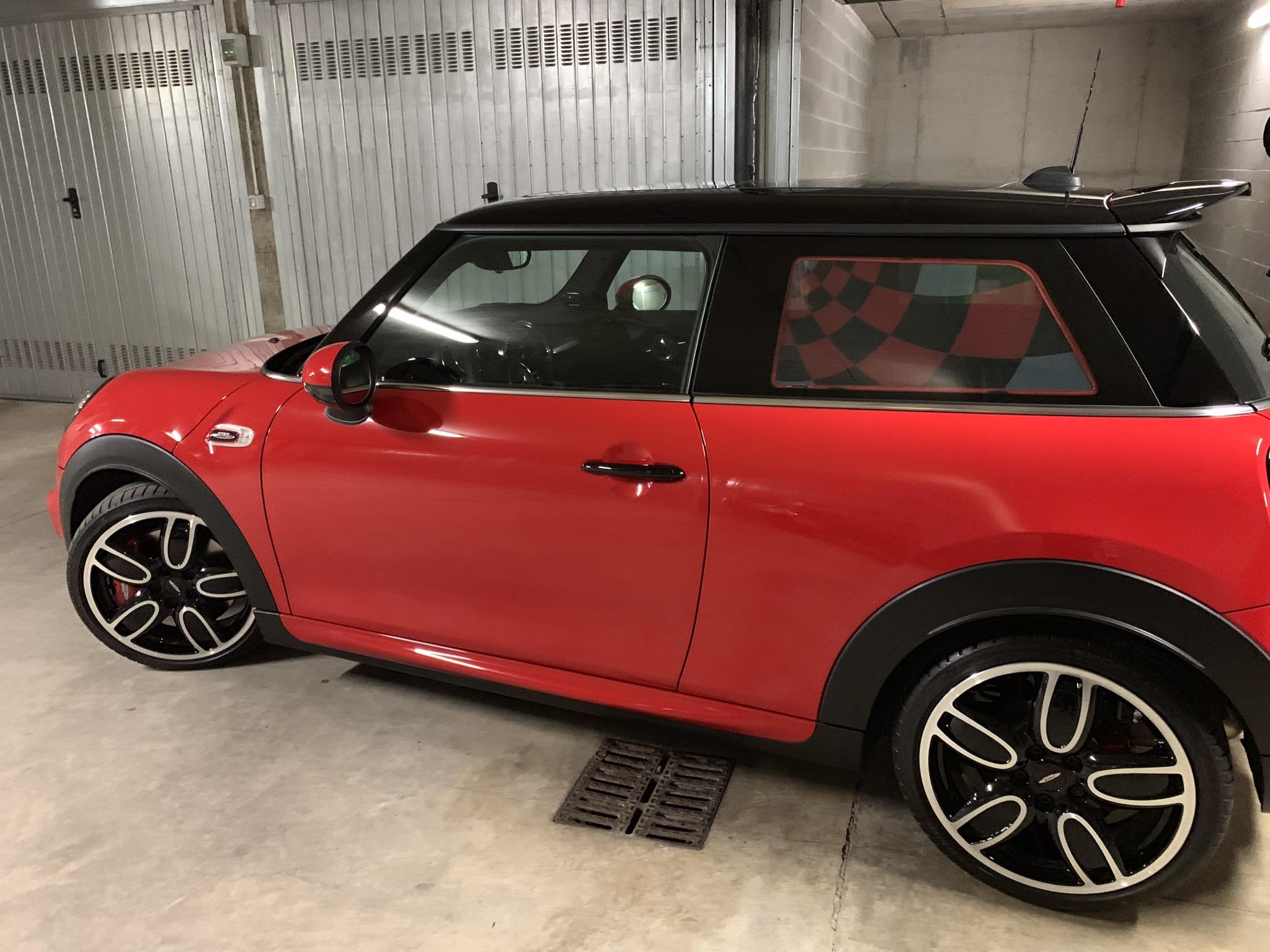

frenky Inviato 24 Dicembre 2018 Autore Segnala Condividi Inviato 24 Dicembre 2018 Dopo il trattamento Link al commento Condividi su altri siti Altre opzioni di condivisione...

NovemberMan Inviato 27 Luglio 2019 Segnala Condividi Inviato 27 Luglio 2019 (modificato) Il 23/5/2018 Alle 14:21, frenky ha scritto: Oggi avendo il giorno libero mi sono dedicato al Detailing intenso della mini ...prelavaggio con lcda superclean, lavaggio con shampoo meguiars, per i cerchi bilberry della angelwax, asciugatura e poi passaggio con claybar fine della dodo ( in foto si vedono i residui raccolti ) lubrificato con fastcleaner della mafra....per la lucidatura essendo la macchina nuova ho effettuato un passaggio onestep con rotorbitale rupes con pad giallo medio ed essence della carpro, infine sigillatura finale con Neo della sholl...per i vetri ho usato il pulitoredella mafra per le parti in plastica perl della carpro e per gli interni aria pura della lcda...in 4 ore ho fatto tutto ...domani se ho voglia metto la cera fifth element della angelwax , per 6-7 mesi adesso basterà risciacquare solamente e asciugare con quik detailer Ciao Frenky, gran lavoro. Visto che sei esperto volevo chiederti un paio di cose. Ho la JCW rebel green (ti specifico il colore perchè come ben sai sui colori scuri si nota tutto :P) da 2 settimane, già dal giorno del ritiro della macchina, vedendola bene al sole ho riscontrato alcuni depositi sulla vernice, non sono esperto ma mi sembravano essere residui di cera della consegna non “ripassata” bene con microfibra. Io ho sempre portato la macchina a lavare presso un autolavaggio a mano con buoni risultati (credo anche mascherati dal fatto che la precedente macchina fosse grigia metallizzata e quindi meno incline rispetto al rebel green a far vedere tutti i microsegni e graffi che possono farti durante il lavaggio a mano..) ma quando l’ho portata ieri per il primo lavaggio mi sono ritrovato sul cofano due micrograffi (che si vedono solo in controluce) dovuti probabilmente alla spazzola con cui hanno cercato di asciugarla. Secondo te con qualche polish (e lavoro manuale) possono sparire? Io sfortunatamente non ho il rotorbitale, spero che con un po’ di olio di gomito e microfibra si possa fare qualcosa. Sembrano simili a quelli della foto del tuo spoiler pre-trattamento. Come ti dicevo ho sempre fatto lavare la macchina ma con questa nuova mini ho comprato qualche prodotto per iniziare a farlo io, ovviamente tutta roba da neofiti. ho dei prodotti della ma fra tra cui il quick detailer, la cera last touch e lo shampoo. Con il quick detailer tutti i vecchi residui di cera si sono eliminati, ho tentato invano di passare la last touch sopra i micrograffi (ovviamente con scarsi risultati). Sotto tuo consiglio prenderó anche aria pura di lcda. Grazie! Modificato 27 Luglio 2019 da NovemberMan Link al commento Condividi su altri siti Altre opzioni di condivisione...
frenky Inviato 27 Luglio 2019 Autore Segnala Condividi Inviato 27 Luglio 2019 (modificato) 2 ore fa, NovemberMan ha scritto: Ciao Frenky, gran lavoro. Visto che sei esperto volevo chiederti un paio di cose. Ho la JCW rebel green (ti specifico il colore perchè come ben sai sui colori scuri si nota tutto :P) da 2 settimane, già dal giorno del ritiro della macchina, vedendola bene al sole ho riscontrato alcuni depositi sulla vernice, non sono esperto ma mi sembravano essere residui di cera della consegna non “ripassata” bene con microfibra. Io ho sempre portato la macchina a lavare presso un autolavaggio a mano con buoni risultati (credo anche mascherati dal fatto che la precedente macchina fosse grigia metallizzata e quindi meno incline rispetto al rebel green a far vedere tutti i microsegni e graffi che possono farti durante il lavaggio a mano..) ma quando l’ho portata ieri per il primo lavaggio mi sono ritrovato sul cofano due micrograffi (che si vedono solo in controluce) dovuti probabilmente alla spazzola con cui hanno cercato di asciugarla. Secondo te con qualche polish (e lavoro manuale) possono sparire? Io sfortunatamente non ho il rotorbitale, spero che con un po’ di olio di gomito e microfibra si possa fare qualcosa. Sembrano simili a quelli della foto del tuo spoiler pre-trattamento. Come ti dicevo ho sempre fatto lavare la macchina ma con questa nuova mini ho comprato qualche prodotto per iniziare a farlo io, ovviamente tutta roba da neofiti. ho dei prodotti della ma fra tra cui il quick detailer, la cera last touch e lo shampoo. Con il quick detailer tutti i vecchi residui di cera si sono eliminati, ho tentato invano di passare la last touch sopra i micrograffi (ovviamente con scarsi risultati). Sotto tuo consiglio prenderó anche aria pura di lcda. Grazie! Ciao....secondo me potresti effettuare una lucidatura con un pad medio e polish medio anche manuale se sono graffi da lavaggio dovrebbero andare via tranquillamente... Modificato 27 Luglio 2019 da frenky Link al commento Condividi su altri siti Altre opzioni di condivisione...
NovemberMan Inviato 27 Luglio 2019 Segnala Condividi Inviato 27 Luglio 2019 23 minuti fa, frenky ha scritto: Ciao....secondo me potresti effettuare una lucidatura con un pad medio e polish medio anche manuale se sono graffi da lavaggio dovrebbero andare via tranquillamente... Grazie per la risposta. Hai qualche polish specifico da consigliarmi? Avevo visto il polish rosa 3M ma non so se puó andare bene, in alternativa qualche prodotto da lcda? (Visto che volevo prendere anche aria pura). come devo comportarmi? (Non ho mai fatto nulla col pad, non vorrei fare qualche “micro” danno :D) Ti ringrazio Link al commento Condividi su altri siti Altre opzioni di condivisione...
frenky Inviato 27 Luglio 2019 Autore Segnala Condividi Inviato 27 Luglio 2019 (modificato) 21 minuti fa, NovemberMan ha scritto: Grazie per la risposta. Hai qualche polish specifico da consigliarmi? Avevo visto il polish rosa 3M ma non so se puó andare bene, in alternativa qualche prodotto da lcda? (Visto che volevo prendere anche aria pura). come devo comportarmi? (Non ho mai fatto nulla col pad, non vorrei fare qualche “micro” danno :D) Ti ringrazio Ce ne sono diversi , io qdo i graffietti sono superficiali uso car pro essence un prodotto davvero fantastico...però ne esistono a bizzeffe da quando li ho comprati io avranno cambiato il listino mille volte ..ti consiglio di leggere le guide sul sito lcda ti ti sembrerà difficile però una volta informato imparerai in fretta Modificato 27 Luglio 2019 da frenky Link al commento Condividi su altri siti Altre opzioni di condivisione...
NovemberMan Inviato 27 Luglio 2019 Segnala Condividi Inviato 27 Luglio 2019 2 ore fa, frenky ha scritto: Ce ne sono diversi , io qdo i graffietti sono superficiali uso car pro essence un prodotto davvero fantastico...però ne esistono a bizzeffe da quando li ho comprati io avranno cambiato il listino mille volte ..ti consiglio di leggere le guide sul sito lcda ti ti sembrerà difficile però una volta informato imparerai in fretta L'ho ordinato e ho preso anche un kit per la lucidatura manuale soft99. Eero indeciso se prendere anche il reflect carpro perchè i segni che ho sono veramente sottili. Spero di fare un buon lavoro. Ti ringrazio 1 Link al commento Condividi su altri siti Altre opzioni di condivisione...
