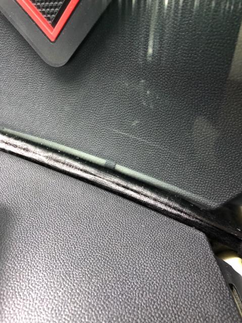

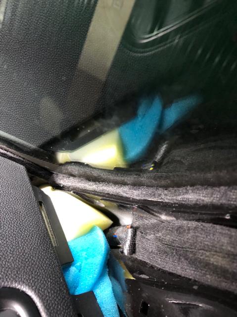

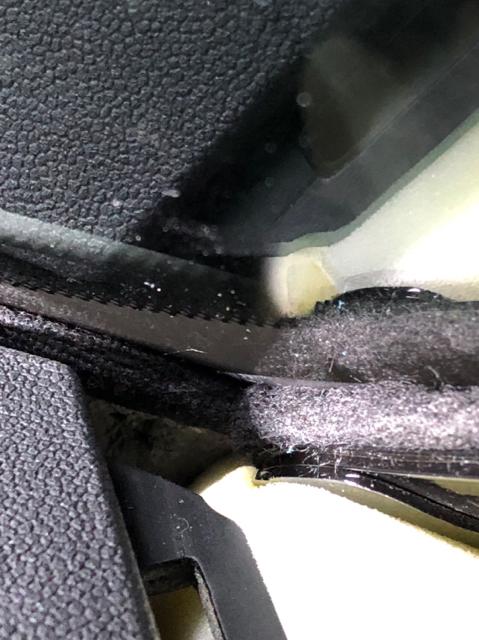

Buonasera a TUTTI !
Nuovo aggiornamneto dal ticchettio del cruscotto lato passeggero della mia Mini Countryman F60
Dopo mesi di ricerche ed avendole provate tutte anche con bmw che non ha risolto nulla !!!!
Facendo una ricerca in rete trovo una persona che ha adottato un sistema dicendo che anche lui dopo tanto tempo finalmente ha risolto !
QUESTO FUNZIONA VERAMENTE
il riunire che si sente e come un pezzo di plastica che vibra sul vetro non sono i cavi ( controllato tutti ) e qualcosa che non si riesce a vedere .
Allora la soluzione è questa , ho preso una lastra in gomma di circa 4 mm ed ho infilato questa tra il vetro ed il cruscotto sul lato passeggero spingendolo verso destra fino a fermarsi ( verso esterno auto )
Questa gomma sarà alta circa 7 cm e lunga orca 30 cm spessa circa 4 mmm
La dovete tagliare in modo che non si veda all’esterno altrimenti è antiestetica
Infilandola bene il rumore è SPARITO !
Nessun ticchettio ora unico rumore e il motore . Sono felicissimo
Se qualcuno vuole qualche consiglio contattatemi
Spero essere stato utile a qualcuno
Massimiliano
