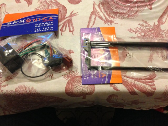

allora, ipod touch 4 gen 8 Gb comprato, radio JVC comprata, cavi comprati in arrivo...
direi che ci ci siamo....
sono indeciso se portare tutto dall'elettrauto (mi prende 50€urini) o provare a smontare tutto e montare io...!!!!

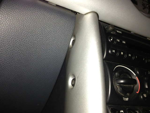

E piu facile a farlo che a spiegarlo... Togli le colonnine laterali con due viti torx ciascuna.. Poi ti trovi davanti i 3 strumenti (radio, clima e pulsantiera) tenuti su ciascuno da due torx.. Sviti la pulsantiera e la sfili e poi sviti le altre due torx della radio e sfili anche quella.. :D

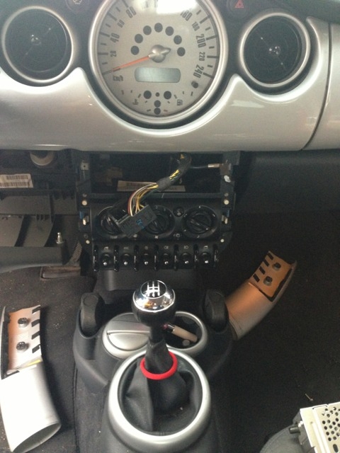

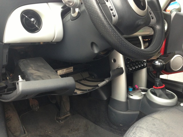

AIUTOOOOOOO
Sono andato in garage e ho provato a smontare il tutto!!!! Ma non riesco a togliere le colonnine perché quella di sinistra ha la vite più in alto nascosta dal pezzo in plastica sottosterzo che non riesco a togliere...
Praticamente questo qui...
Come devo fare?!?!?

Ci sono due vitine piccoline che tengono la plancia incastrata, prova ad abbassarti e a guardare verso l'alto e vedi queste due vitine, un volta tolta puoi alzare un po la plancia e le colonnine vengono via facilmente..

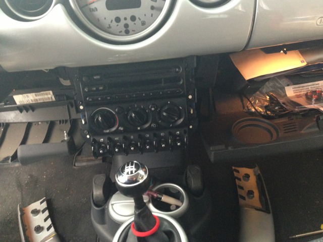

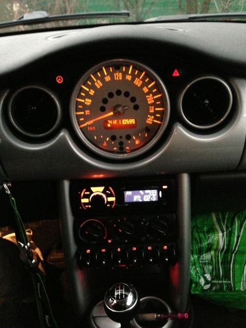

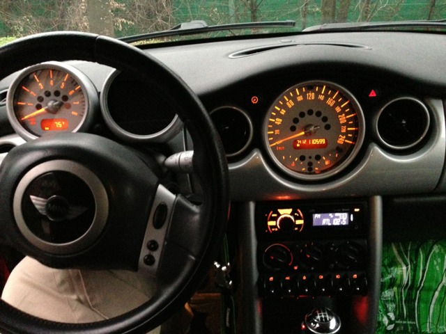

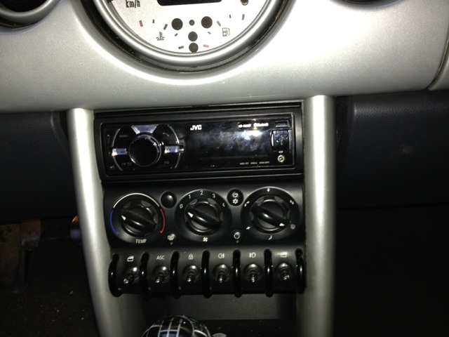

Ce l'ho fatta ragazzi!!!!!!!
C'ho messo 2 ore, ma alla fine funziona tutto e da dio!!! La radio è proprio uno spettacolo..un altro pianeta rispetto all'originale...
E ora aspettiamo l'arrivo dell'iPod Touch da mettere nel contagiri...
Che ne dite per ora???
Link al commento
Condividi su altri siti
Grande, ottimo lavoro.. Molto bella la radio!!
Sabato attende anche a me questo lavoro per cambiare per l'ennesima volta le lampadine del comando clima.. Ma stavolta ho comprato dei led cosi se dio vuole e l'ultima volta che smonto tutta la plancia per una lampadina..
