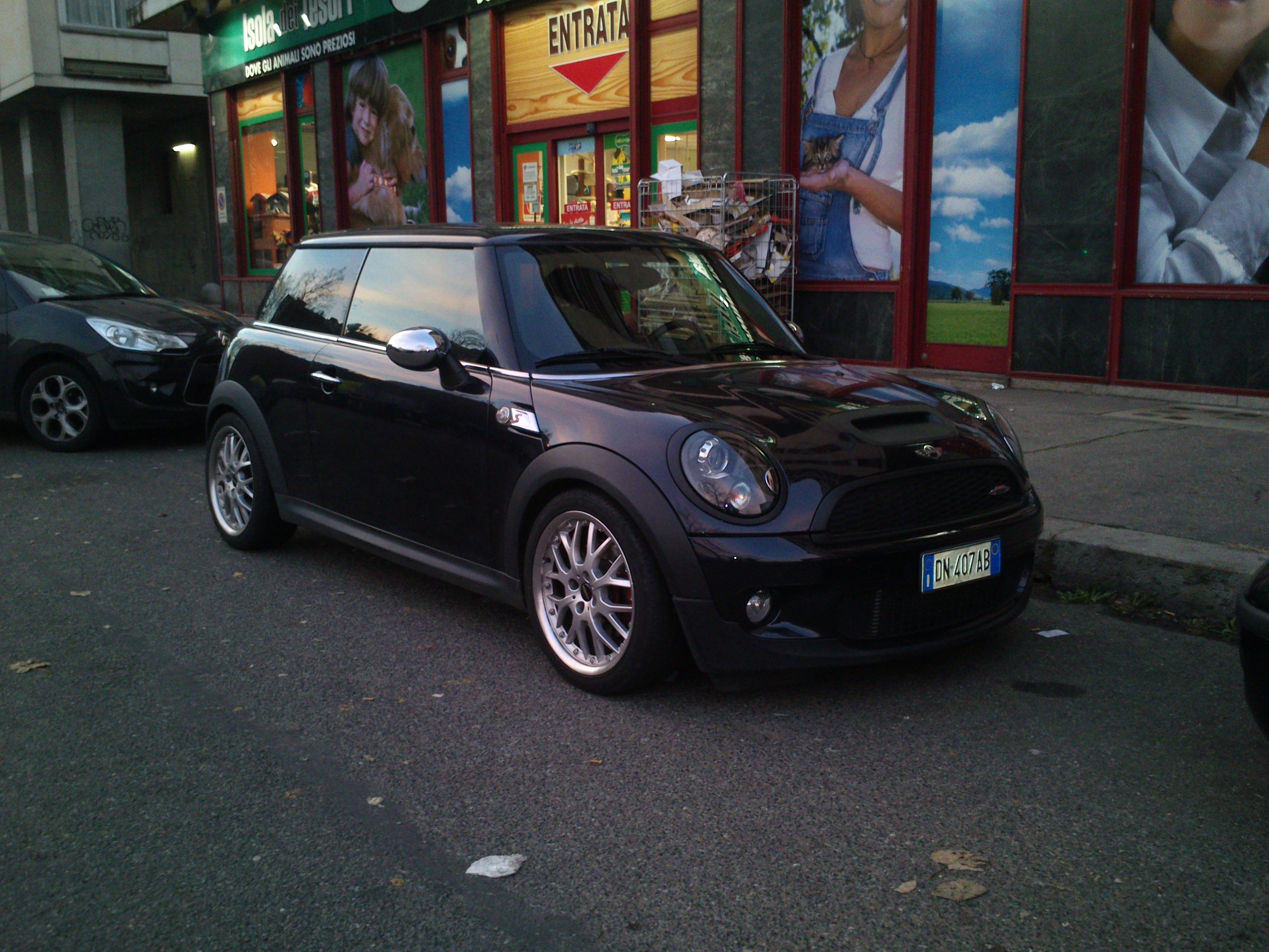

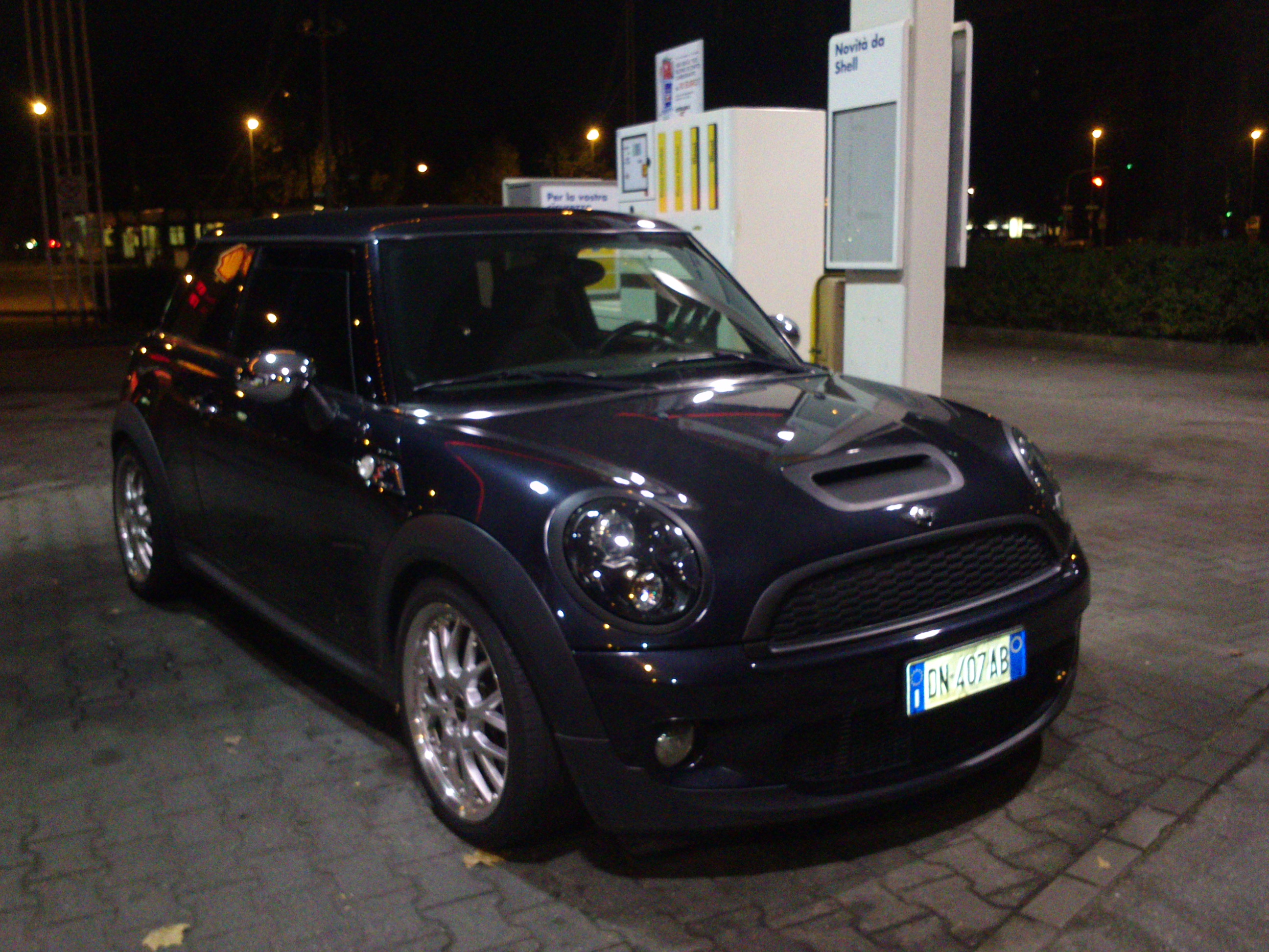

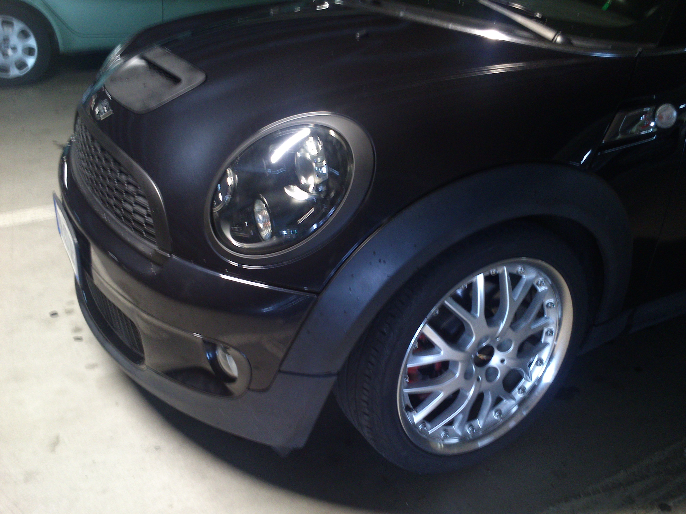

stef600rr Inviato 10 Gennaio 2015 Segnala Condividi Inviato 10 Gennaio 2015 Per smontare le cornici anteriori consiglio di: 1) aprire il cofano motore a mezz'altezza (per comodità) 2) vedere i gancetti che fermano la cornice 3) spingerli dal basso verso l'alto (tirandoli invece si aumenterebbe il rischio di rottura) Per quanto riguarda la verniciatura sul cromato non è semplice da far bene, mentre invece il plastidip diventando una pellicola vera e propria tiene PERFETTAMENTE. Allego foto della mia (ex presa d'aria cromata, ex cornici cromate). Link al commento Condividi su altri siti Altre opzioni di condivisione...
luka 118d Inviato 10 Gennaio 2015 Segnala Condividi Inviato 10 Gennaio 2015 questa è f56 non r56... cmq sul cromato molti carrozzieri dicono che la vernice scrosta io farei o plastidip o foliatec, Link al commento Condividi su altri siti Altre opzioni di condivisione...
cippy Inviato 10 Gennaio 2015 Segnala Condividi Inviato 10 Gennaio 2015 Anch'io pensavo che bastava solo tirarle ma non so se azzardare a farlo da solo.... Come mai hai dovuto smontare anche la griglia? La striscia che hai fatta rossa anche quella è lo stesso? Perchè per fare la striscia rossa devi smontare il pezzo dalla griglia, e lo puoi fare solo togliendola. Ma...si puo verniciare sul cromato? qualcuno sul forum mi aveva detto che non conveniva. Devi scrostare bene tutto ed è un lavoro lungo, e non tutti te lo fanno. Link al commento Condividi su altri siti Altre opzioni di condivisione...
thedragon Inviato 10 Gennaio 2015 Autore Segnala Condividi Inviato 10 Gennaio 2015 Magari chiedo e vedo cosa dicono, se poi faccio solo le cornici dei fari e lascio originale il contorno griglia dite ci sta bene lo stesso? Per quanto riguarda il plastidip e foliatec danno una resa estetica cromatica buona? Intendo di lucentezza paragonabile ad un elemento verniciato. Link al commento Condividi su altri siti Altre opzioni di condivisione...
stef600rr Inviato 10 Gennaio 2015 Segnala Condividi Inviato 10 Gennaio 2015 Se vuoi l'effetto lucido vai di foliatec... Il plastidip è opaco Link al commento Condividi su altri siti Altre opzioni di condivisione...
