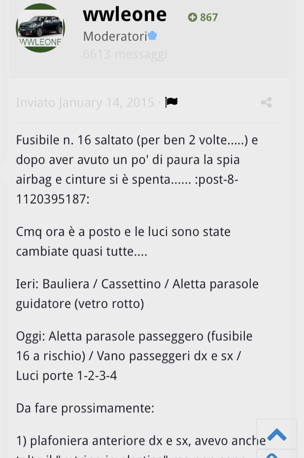

iceman85 Inviato 1 Novembre 2017 Segnala Condividi Inviato 1 Novembre 2017 Scusami Leone ho girovagando tra i vari post ho trovato questo...potrebbe essere la stessa cosa? Link al commento Condividi su altri siti Altre opzioni di condivisione...
wwleone Inviato 2 Novembre 2017 Segnala Condividi Inviato 2 Novembre 2017 13 ore fa, iceman85 dice: Scusami Leone ho girovagando tra i vari post ho trovato questo...potrebbe essere la stessa cosa? Era quello che mi era in effetti successo anche a me ma, per mia fortuna, si è spenta la spia dell'airbag. Link al commento Condividi su altri siti Altre opzioni di condivisione...
