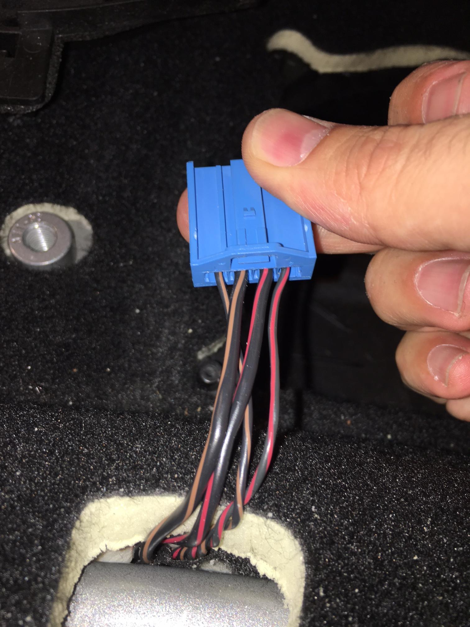

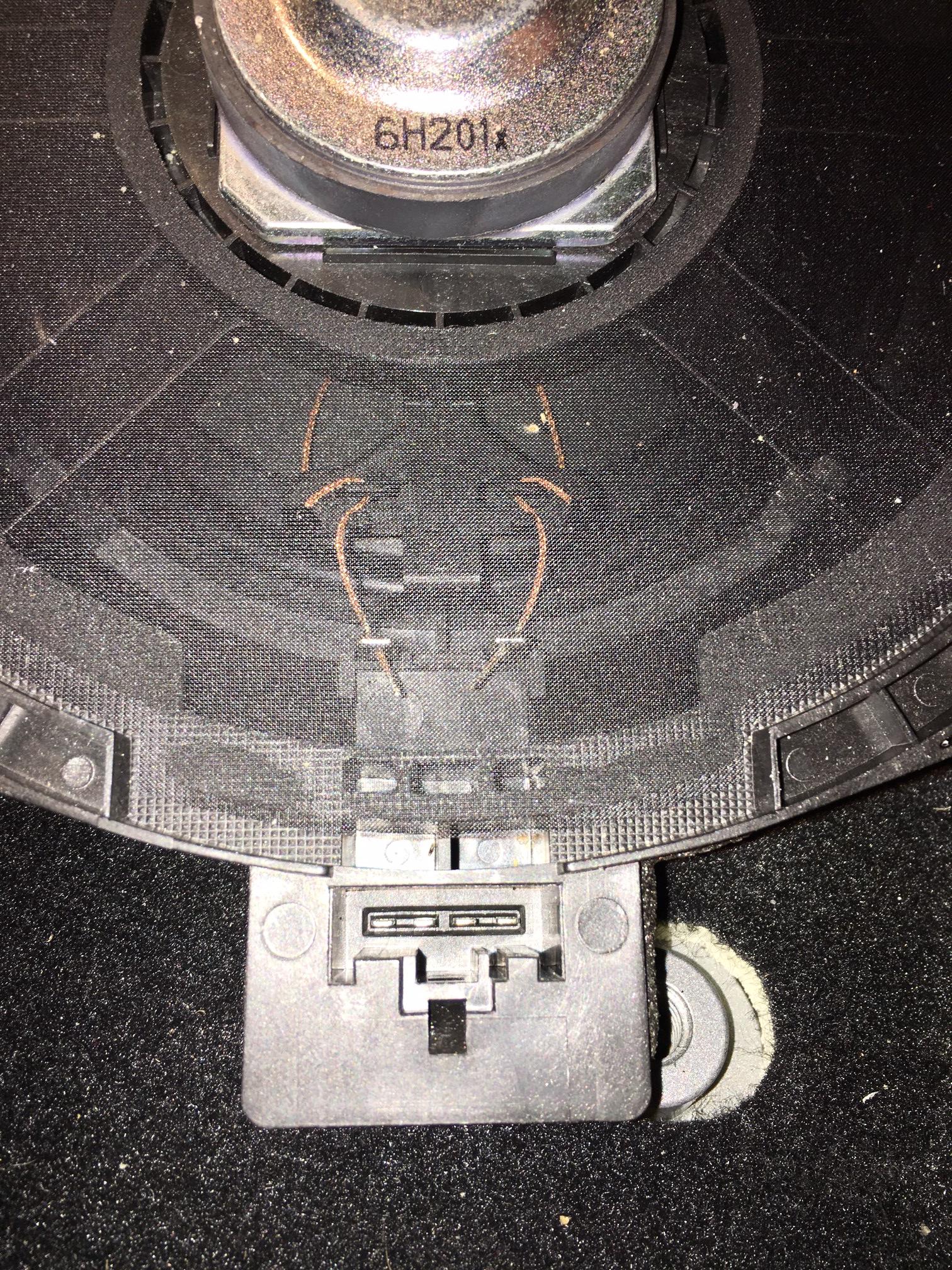

Ho bisogno di un aiutino, ho tolto il woofer da sotto il sedile ed ho disconnesso il connettore al fine di attaccarmi con il mio bel positivo e negativo da far arrivare poi al tweeter.
Però ho trovato una sorpresa, mi aspettavo sul woofer un + e - ed invece ho trovato 4 fili, due di spessore più grande e due più fini (le due coppie hanno stessi colori rosso/nero + marrone/nero).
Ora dove mi devo collegare io per partire verso il tweeter? Aggiungo che la mia auto ha la configurazione base visual boost con 6 altoparlanti: 2 woofer + 2 medi portiere + 2 medi pannelli posteriori.
Grazie
W.
Link al commento
Condividi su altri siti
Allora ho un aggiornamento molto importante che può tornare utile a chiunque voglia cimentarsi in questo upgrade.
Dunque, i 4 fili che arrivano al connettore sono 2 in entrata (i 2 più grande centrali) e 2 in uscita che portano il segnale al medio dello sportello. Va da se quindi che si può prelevare il segnale da dedicare tweeter indifferentemente perché quando il connettore è inserito nel woofer tutte e 2 le coppie portano il segnale. Io ho utilizzato i due centrali più grandi, spellandoli e saldandoci lo spezzone di filo che poi sale al tweeter.
Altra info molto importante è che io per il lato guida ho smontato tutto: sedile, woofer, listello in plastica (quello che copre la guarnizione) e guarnizione stessa ...questo perché non avevo idea di come fosse organizzato il tutto. Una volta capito però, per il lato passeggero sono riuscito a fare la medesima operazione togliendo soltanto il listello in plastica, e spostando la guarnizione. Poi scostando la moquette si vede di lato il connettore blu e con l'aiuto di un cacciavitino si preme la linguetta e tirando viene via il connettore. Non c'è molto gioco sul cablaggio quindi per spellare e saldare si sta un po' sacrificati ma ne vale la pena visto che si evita di togliere il sedile.

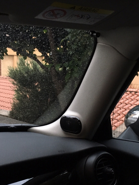

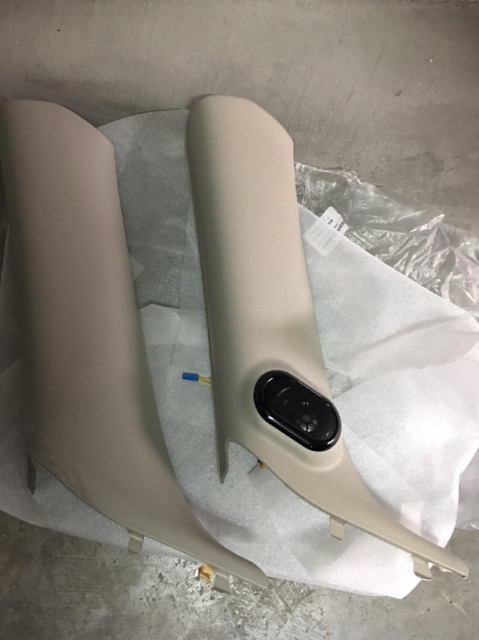

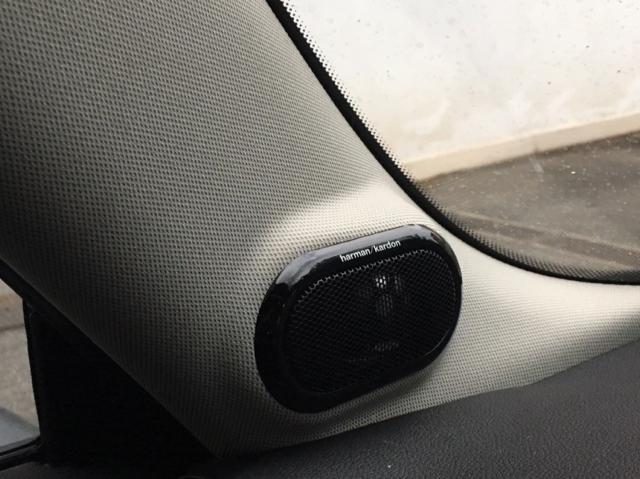

Eccomi qui finalmente ho ritirato i montanti e li ho installati. Lavoro da 1/4 d'ora visto che precedentemente avevo passato i cavi. Ebbene è un upgrade che consiglio a tutti, il sound cambia parecchio in meglio !! Lavora tutto in maniera corretta, il condensatore a corredo del tweeter fa il suo lavoro...come aveva giustamente riportato l'utente Maurizio.
A mio avviso è l'unico upgrade da fare se non si ha un budget elevato e/o non si vuole rivoluzionare la configurazione originale dell'impianto. Per info i montanti li ho pagati 135 euro.
Un saluto.
W

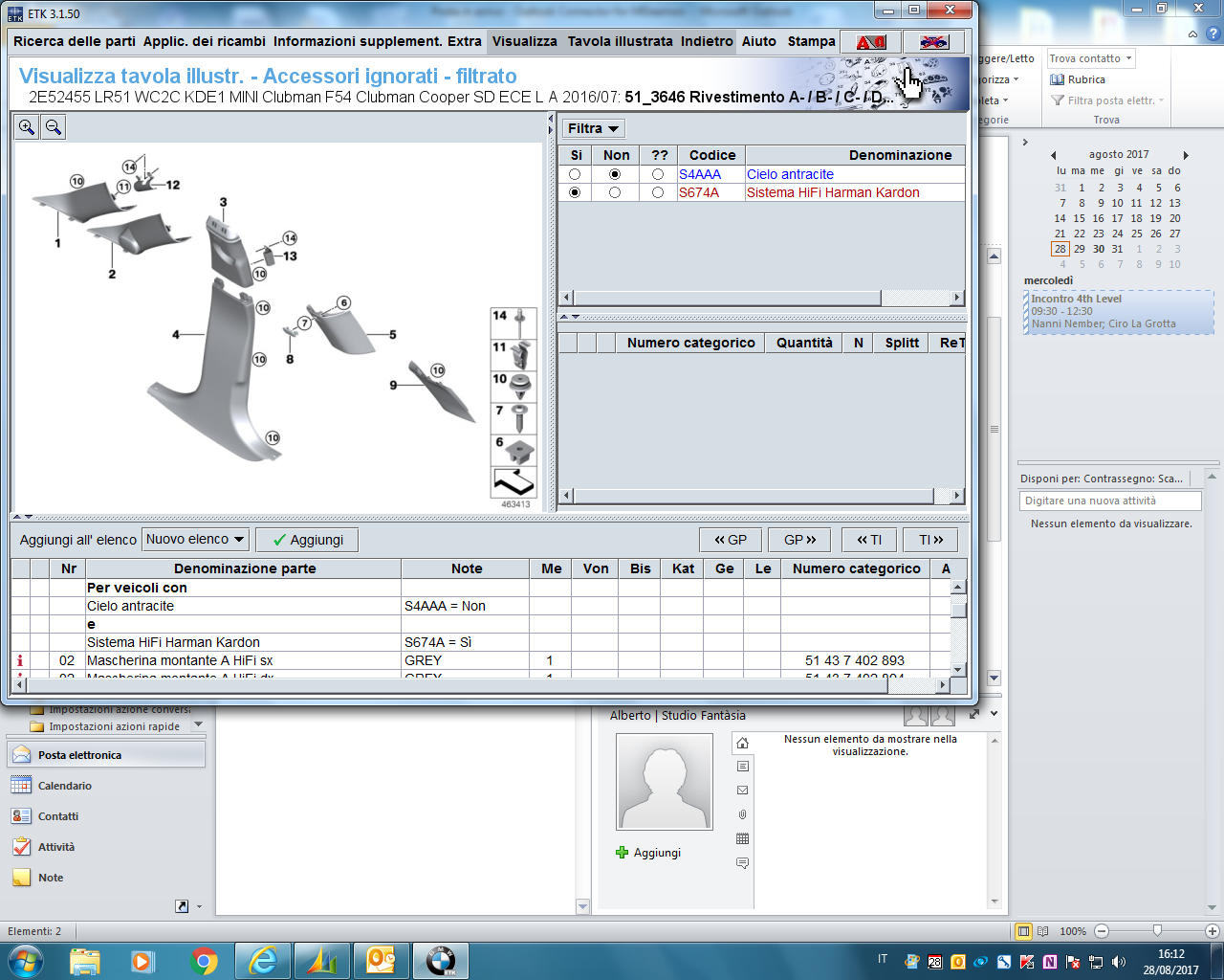

Sicuramente esistono dei vari colori degli interni delle varie MINI guarda ETK:
https://www.etkbmw.com/bmw/IT/search/selectGroup/57550/51_3489/51459350407
Non riesco a trovare l'esatto particolare (ma forse perché non ho la tua versione di MINI).
