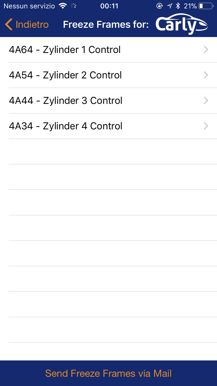

Christianmic Inviato 5 Ottobre 2017 Segnala Condividi Inviato 5 Ottobre 2017 Buongiorno, premetto che non ho riscontrato problemi di sorta nella guida, però ogni tanto faccio il check errori con l’app e l’adattatore Carly e mi compaiono sempre 4 errori: Zylinder control. Vedere la foto in allegato. Secondo voi cos’è? Alla lunga può causarmi problemi? Link al commento Condividi su altri siti Altre opzioni di condivisione...
wwleone Inviato 5 Ottobre 2017 Segnala Condividi Inviato 5 Ottobre 2017 Puoi andare avanti ancora ma considera che trattandosi delle candelette avrai una cattiva "accensione" del carburante. Io le ho fatte cambiare tutt'e 4 a 79.100 Km perchè mi ero rotto di vedere accendersi la spia di allarme in avvio sullo schermo del cdb. Link al commento Condividi su altri siti Altre opzioni di condivisione...
Christianmic Inviato 7 Ottobre 2017 Autore Segnala Condividi Inviato 7 Ottobre 2017 On 5/10/2017 at 22:59, wwleone dice: Puoi andare avanti ancora ma considera che trattandosi delle candelette avrai una cattiva "accensione" del carburante. Io le ho fatte cambiare tutt'e 4 a 79.100 Km perchè mi ero rotto di vedere accendersi la spia di allarme in avvio sullo schermo del cdb. Sono quindi le candelette? Link al commento Condividi su altri siti Altre opzioni di condivisione...
wwleone Inviato 7 Ottobre 2017 Segnala Condividi Inviato 7 Ottobre 2017 5 ore fa, Christianmic dice: Sono quindi le candelette? Mi pare di ricordare che anche a me segnalava quello e avendole poi fatte cambiare non ho avuto più quella segnalazione nel cdb. Cmq leggi il codice nel cdb e vediamo di cosa si tratta: CC-ID ??? Link al commento Condividi su altri siti Altre opzioni di condivisione...
Christianmic Inviato 9 Ottobre 2017 Autore Segnala Condividi Inviato 9 Ottobre 2017 On 7/10/2017 at 13:18, wwleone dice: Mi pare di ricordare che anche a me segnalava quello e avendole poi fatte cambiare non ho avuto più quella segnalazione nel cdb. Cmq leggi il codice nel cdb e vediamo di cosa si tratta: CC-ID ??? Non ho capito Leone. Che dovrei leggere e dove? Cos’è CC-ID? Link al commento Condividi su altri siti Altre opzioni di condivisione...
wwleone Inviato 9 Ottobre 2017 Segnala Condividi Inviato 9 Ottobre 2017 Vai nel cdb e nel check / info leggi il codice errore che ha il formato CC-ID seguito da un numero da 1 a ... 300 o qualcosa del genere. Link al commento Condividi su altri siti Altre opzioni di condivisione...
