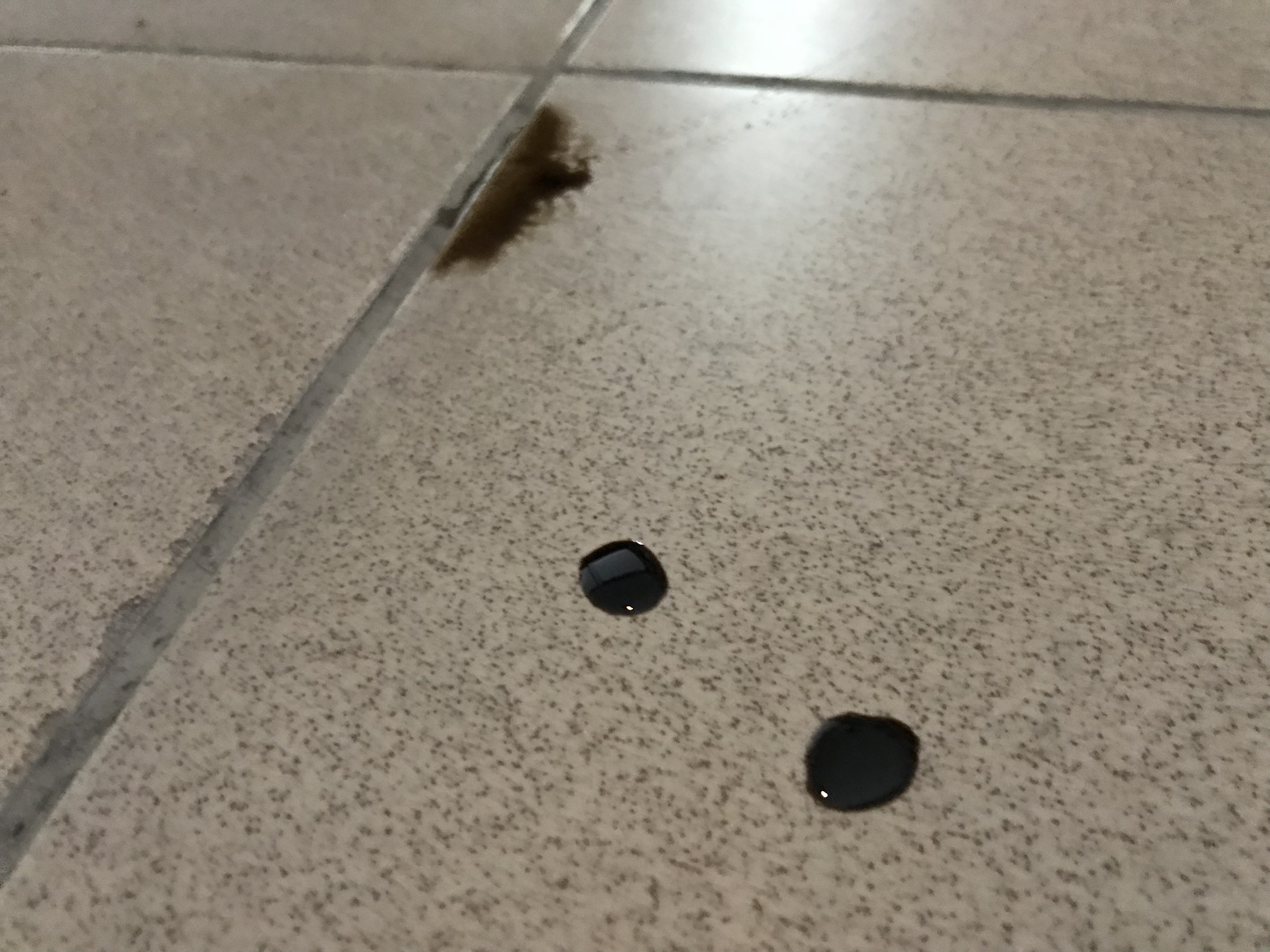

Stamattina mi sveglio e mi ritrovo con queste due macchie nel garage, una macchina l’ha fatta ieri è una oggi.
la macchina mi è stata riconsegnata venerdì dopo un tagliando completo e la sostituzione completa del kit catena di distribuzione.
È possibile che avendo aperto il motore qualche goccia può cadere? Oppure è il caso che lo comunichi all’officina?
Link al commento
Condividi su altri siti
Dal colore dell'olio sembra olio vecchio perché molto scuro secondo me potrebbe essere olio rimasto nei bordi quando ti hanno fatto il lavoro.Se continua a farlo peró ti consiglio di andare in bmw anche perché hai garanzia 2 anni su qualsiasi lavoro effettuato.Tienici informati
