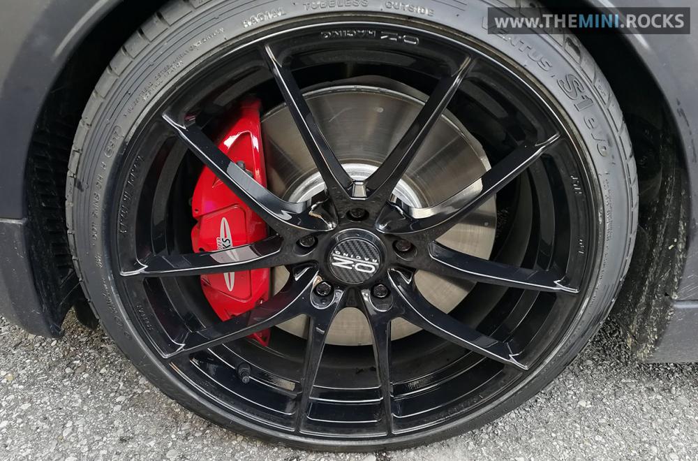

Omologazione OZ Leggera HLT con i seguenti pneumatici:
Mini John Cooper Works UKL-L, FML2, FMCA
e1*2007/46*,  0371*18-..,  e1*2007/46*1678*.., e1*2007/46*1679*.. - 3-Türer / Cabrio
205/40R18
215/35R18
215/40R18
225/35R18
Voi cosa consigliereste ?

Recentemente ho fatto omologare e montare le 225/35R18 con i Fondmetal 9RR sulla mia JCW F56.
Come gomme ho messo le Michelin Pilot Supersport (non c'è molta scelta in quella misura).
Che dire, la macchina è cambiata completamente, la sento molto più stabile soprattutto alle alte velocità e quelle gomme fanno davvero paura.
Ho come riferimento le Neova che avevo su R56 e bene o male siamo lì come tenuta.
L'unica nota è che avverto, rispetto alle 205, una certa "pesantezza" in manovra e alle basse velocità.
Credo sia dovuto alla maggior dimensione del battistrada.
