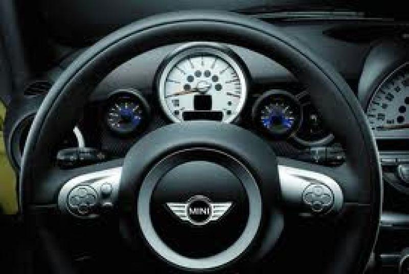

La temperatura dell'acqua e la batteria si possono vedere solo montando degli strumenti extra a fianco del contagiri, tipo:
Oppure nel menù segreto (cerca sul forum).
