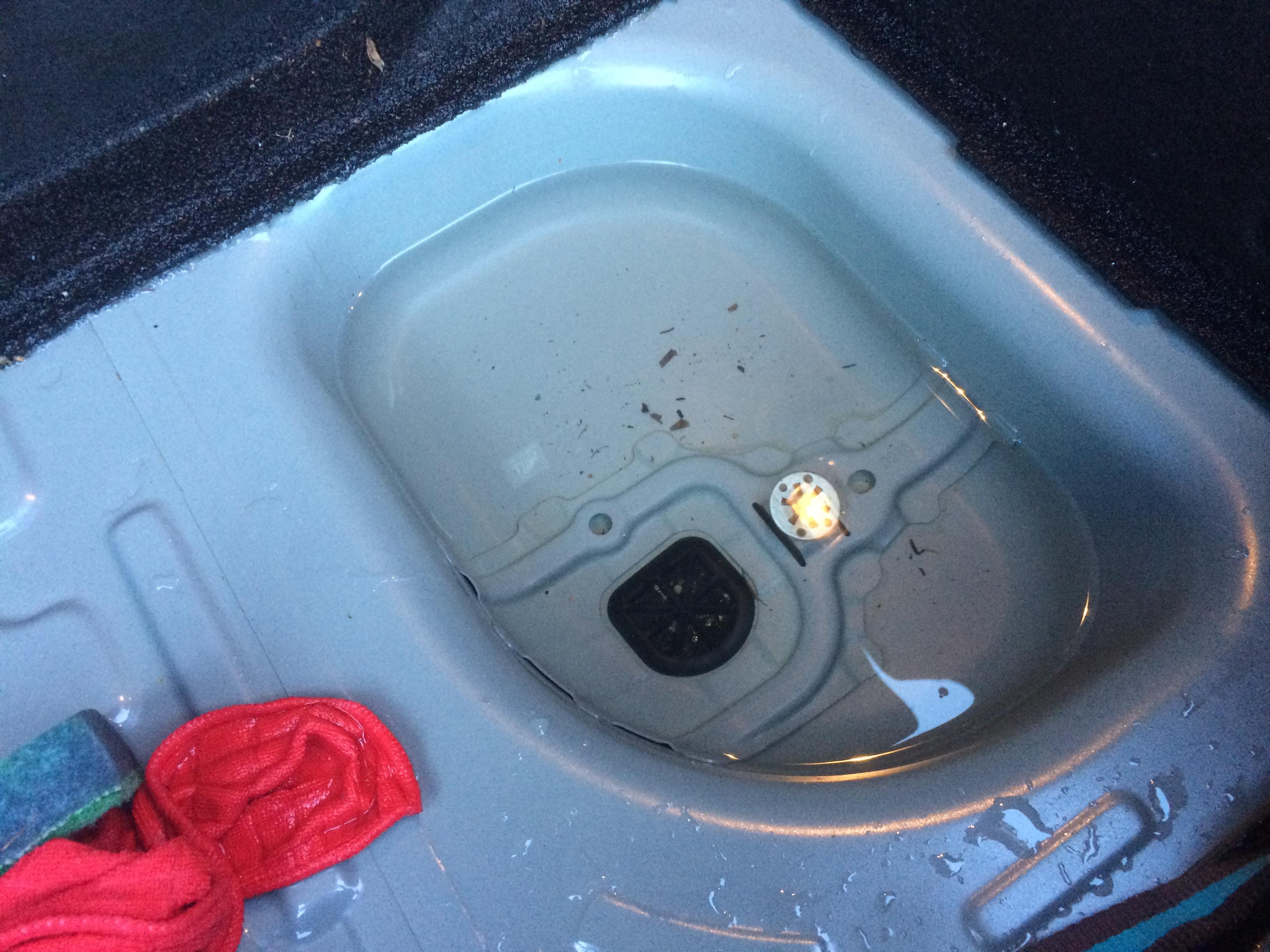

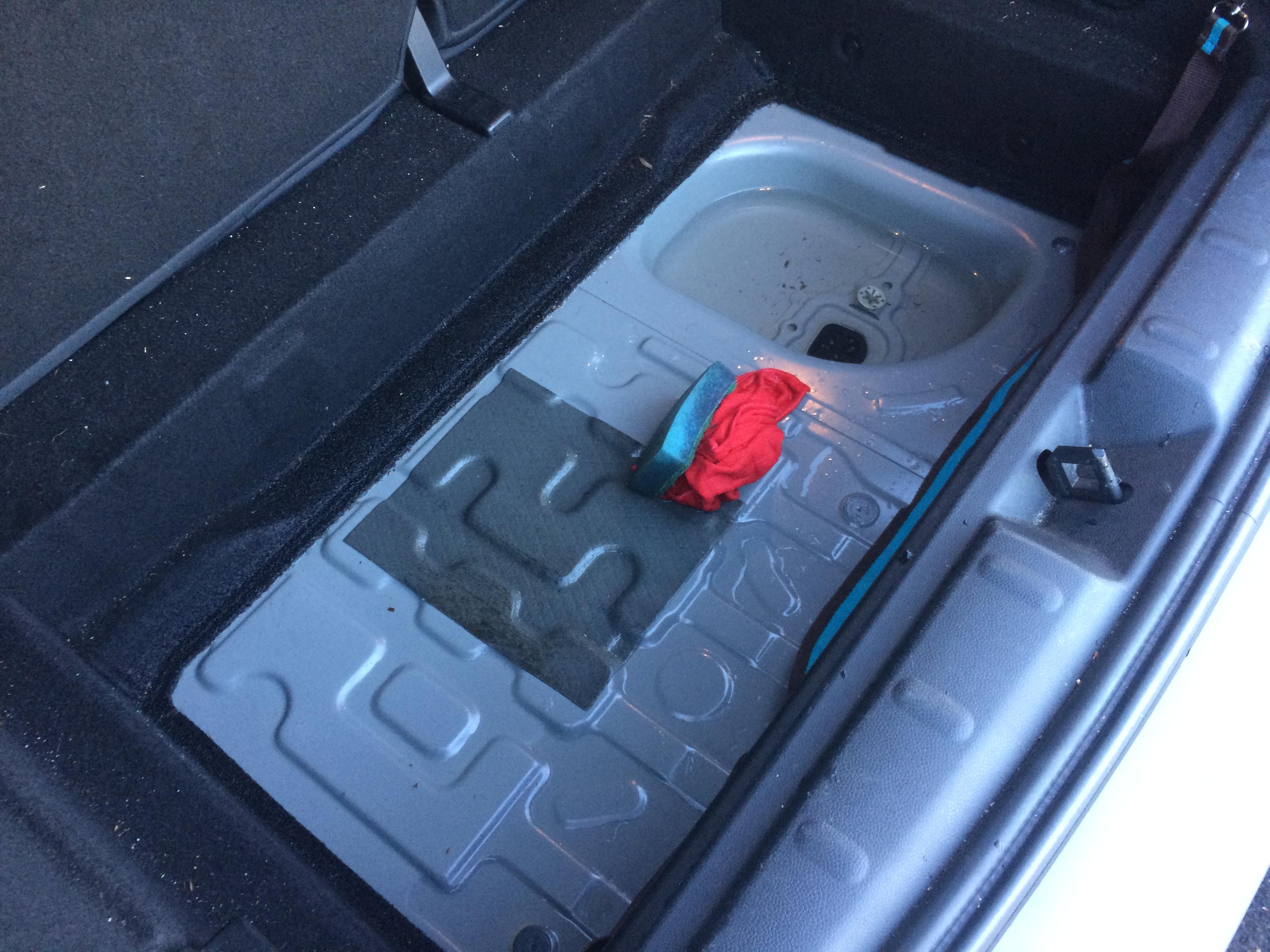

Ciao a tutti,
ho letto su questo forum, ma non ricordo dove, una discussione sul fatto che qualcuno aveva trovato acqua nel bagagliaio.

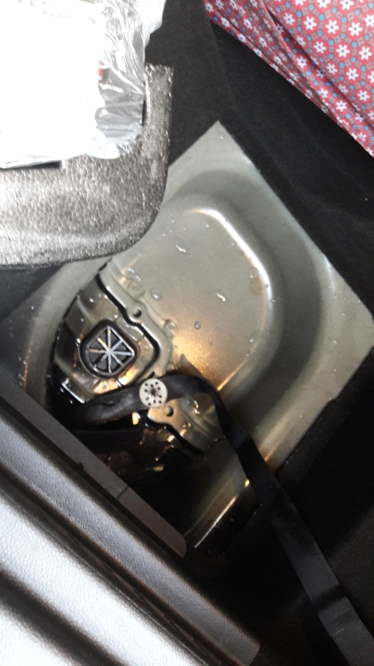

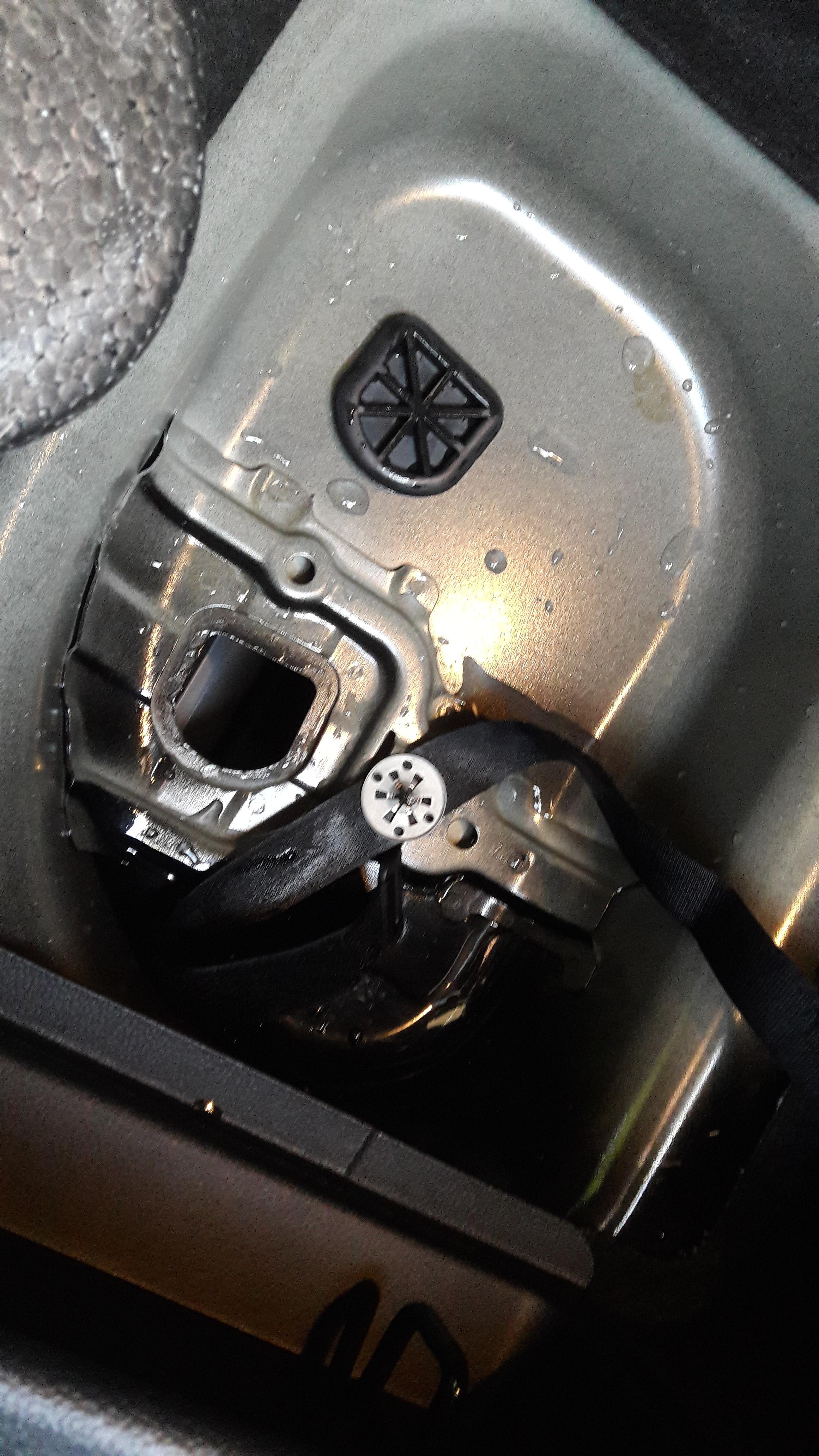

Ebbene, questa sera, anche io, andando ad usare il compressore per gonfiare le ruote, ne ho trovata un bel pò nel vano kit riparazione auto. Per eliminarla ho tirato fuori tutto il kit e sotto ho notato un tappo, ed alzandolo, l'acqua è fuoriuscita tutta da sotto la macchina, più precisamente vicino alla ruota posteriore del passeggero.

Cercherò anche di fare foto del 'tappo' in modo da poter illustrare bene di cosa parlo.

Ciao, allora ho chiamato in concessionaria e mi han detto di portarla a far vedere, perchè non capiscono da dove possa entrare..
Come promesso ecco le foto del suddetto vano piscina e del tappo-guarnizione che dovrebbe servire a far defluire l'acqua...
