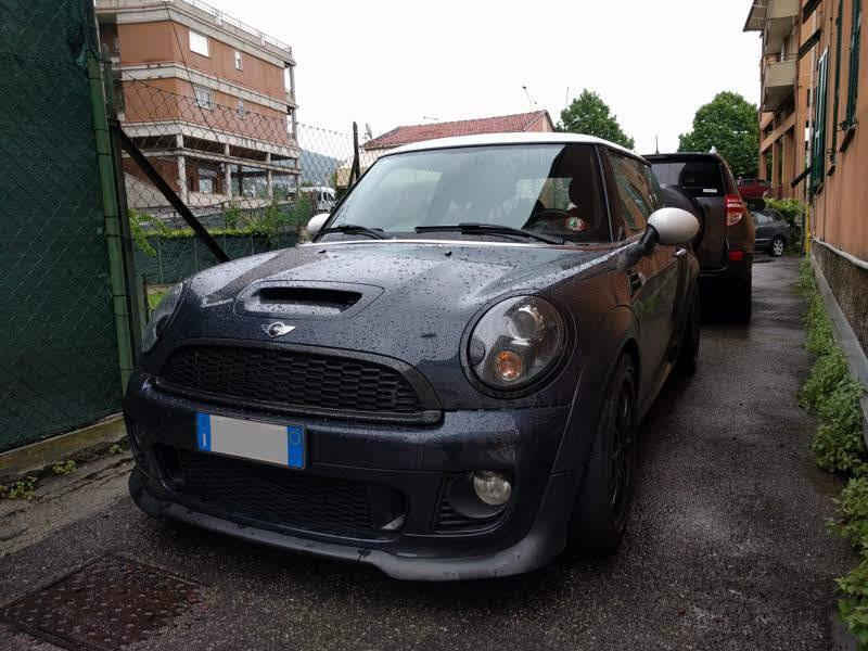

Presento anche qua la mia mini, una r56 cooper S
large.IMG_20171003_194046.jpg.3fa633b03d
Qua è dopo poco che l'ho presa, con le prime modifiche estetiche per togliere un po' di cromature
Team dynamics e assetto montati, ma da quaesta foto ad adesso è stata abbassata di  cm all'anteriore perchè era troppo alta e anche troppo rigida,aggiungo una lista delle modifiche effettuate:
Scangauge II sulla sinistra del contagiri
Team Dynamics 1.2 7x17 et38
Assetto ST X
Barra antirollio da 18,5
Filtro aria ITG
Candele beru jcw
Pomello cambio carbono/pelle jcw
Tubi freni in treccia
Pastiglie anteriori EBC gialle

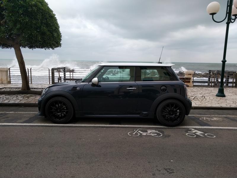

Ultima foto della mini, inserita qualche tempo fa nell'album, adesso è decisamente più pulita di così :Sorrisao:

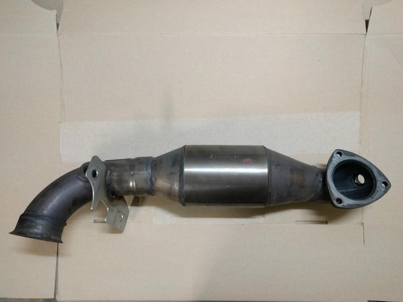

Nelle ultime settimane sono riuscito a mettere le mani su un downpipe by gpgarage
img_20180322_100942-jpg.9774
Ma devo ancora montarlo perchè voglio ordinare la guarnizione e il giunto con lo scarico, di sicuro dai filmati che ho visionato in giro sarà un bel lavoro di m***a da fare, e non è escluso che lo lasci fare ad un mio amico meccanico che è sempre entusiasta di scorticarsi le mani nei vani motore delle mini

Downpipe fatto montare ieri, per ora non ci ho fatto molta strada, ma la macchina mi sembra diversa, l'erogazione mi sembra più libera ed il suono un po' più cupo, ma non fa tanto più rumore di prima, ma forse devo fare ancora un po' di km per fare adattare la centralina al nuovo catalizzatore
In sport invece fa molti più scoppiettii in rilascio, non tanto più forti ma un po' più pieni, credo che con lo step 2 non dovrebbe fare tanto più baccano di una cooper s con catalizzatore di serie

Fotina estiva ?
