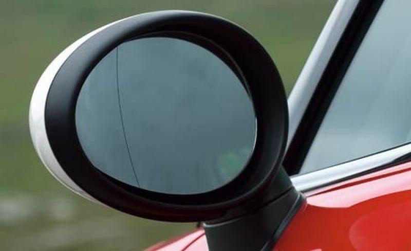

Ciao ragazzi volevo chiedere un'informazione ho acquistato una mini countryman 1.6 d del 2010 ho notato che nello specchietto retrovisore di destra manca la linea termica mentre in quello nel lato guida c'è? E' normale? ho visto alcuni  specchietti usati su ebay e ho notato che in quello nel lato destro su alcuni manca questa linea termica forse nella versione 2010 fatemi sapere grazie in anticipo.

Non è la linea termica quella che vedi nella parte più esterna, ma la linea dove lo specchetto diventa "panoramico / angolare". Gli specchietti se elettrici e ripieghevoli sono automaticamente anche riscaldati (sempre che non sia stato sostituito il vetro) che funzionano in fase di accensione se le condizioni della temperatura lo prevede.
mirror-mini-cooper-r56_20111204170554.jp

Nella mia è presente su entrambi.
