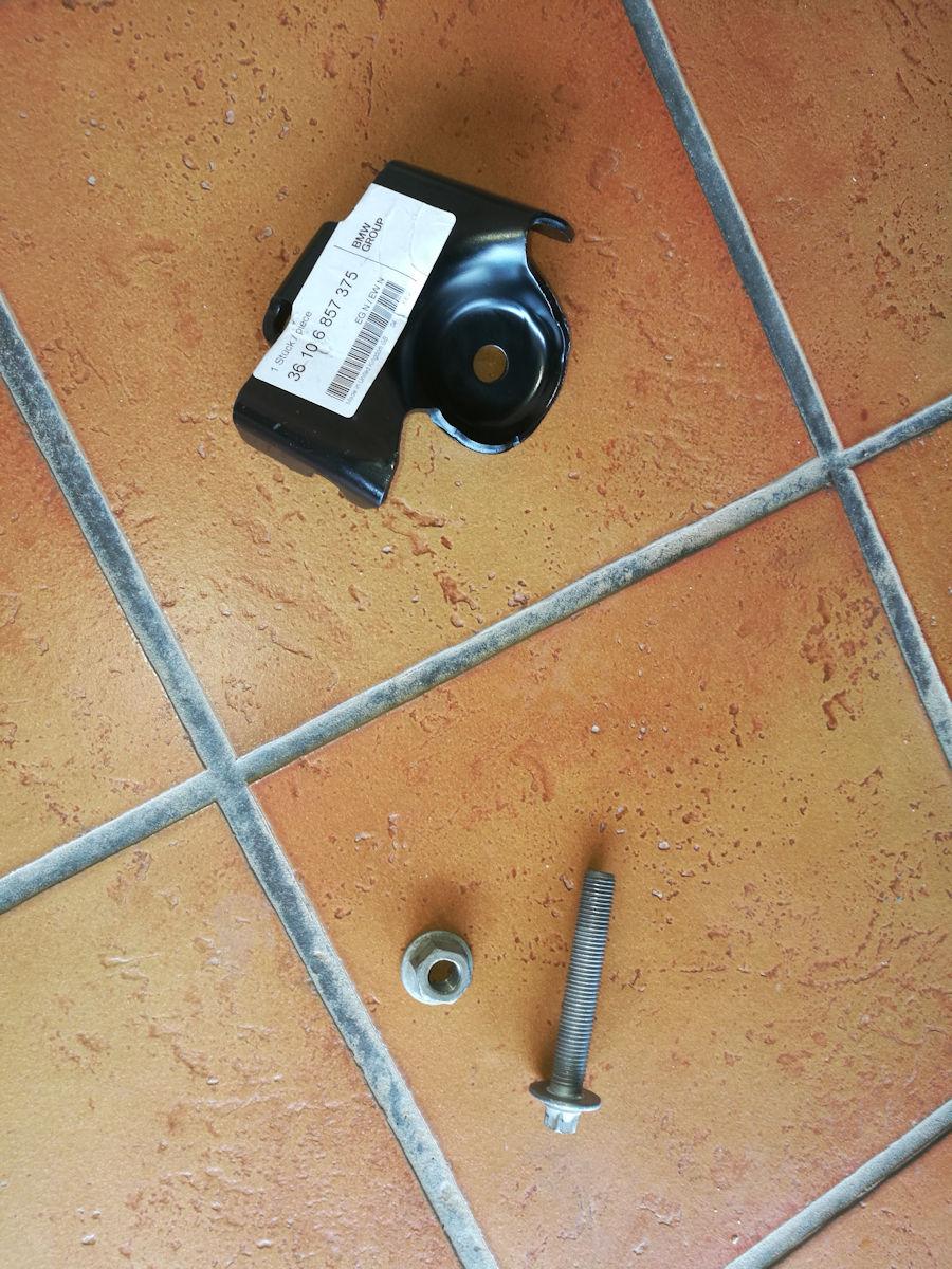

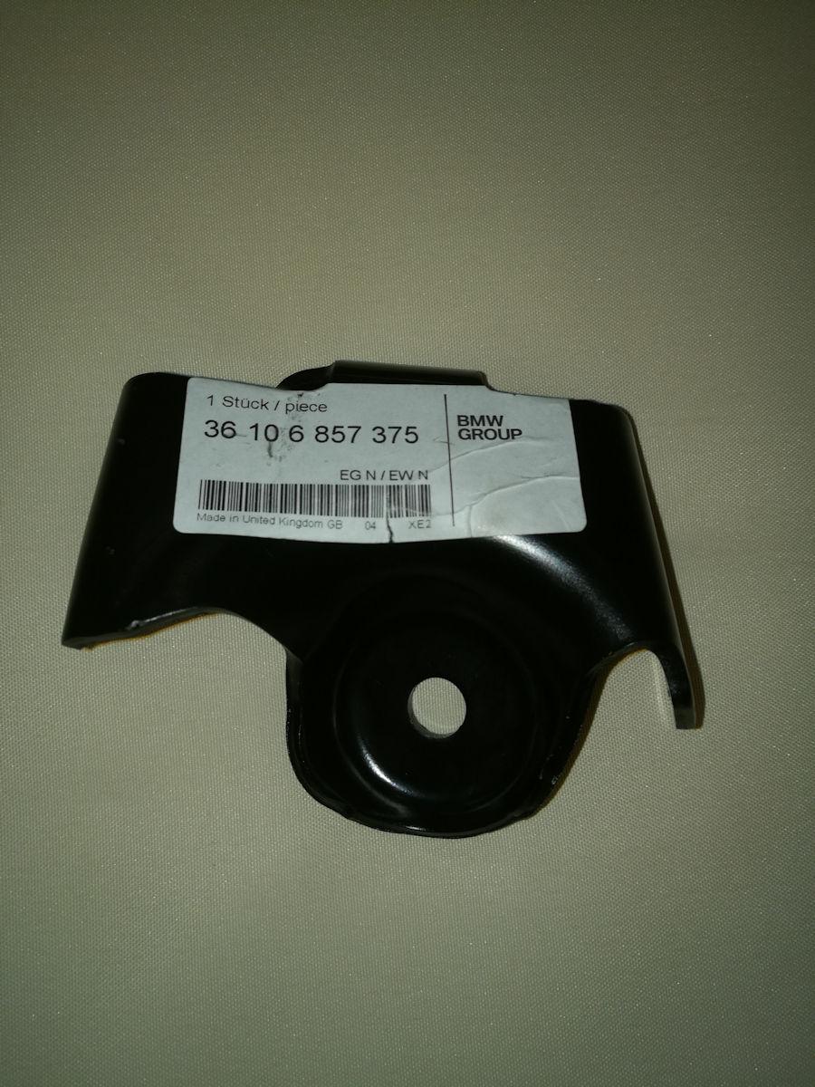

Ho da poco acquistato un ruotino originale con il relativo contenitore in plastica; purtroppo alcuni componenti dovrei acquistarli a parte, tra questi anche una specie di piastra di supporto (è il pezzo numero 3 nella foto allegata) il cui codice bmw è 36106857375.
Ora non ho capito bene dove va montato e se ha bisogno di qualche predisposizione per essere montato ecco perché avrei bisogno di una semplice foto oppure indicazione da chi ha già il ruotino originale.

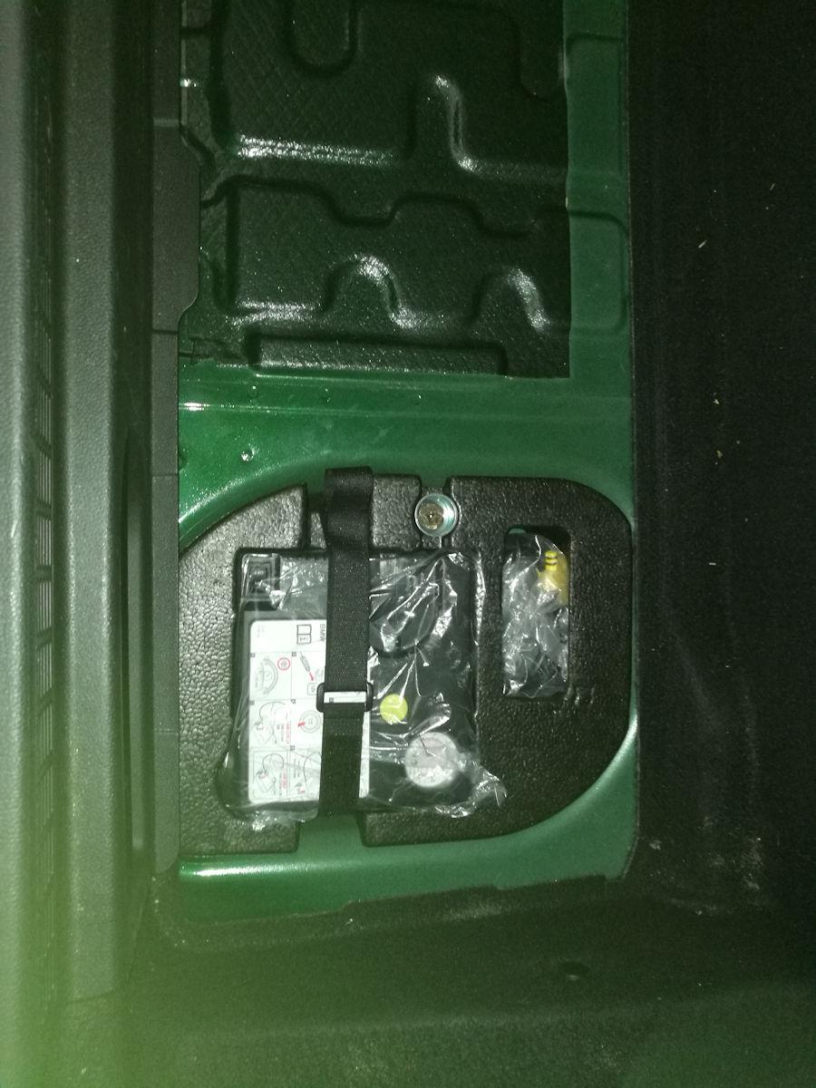

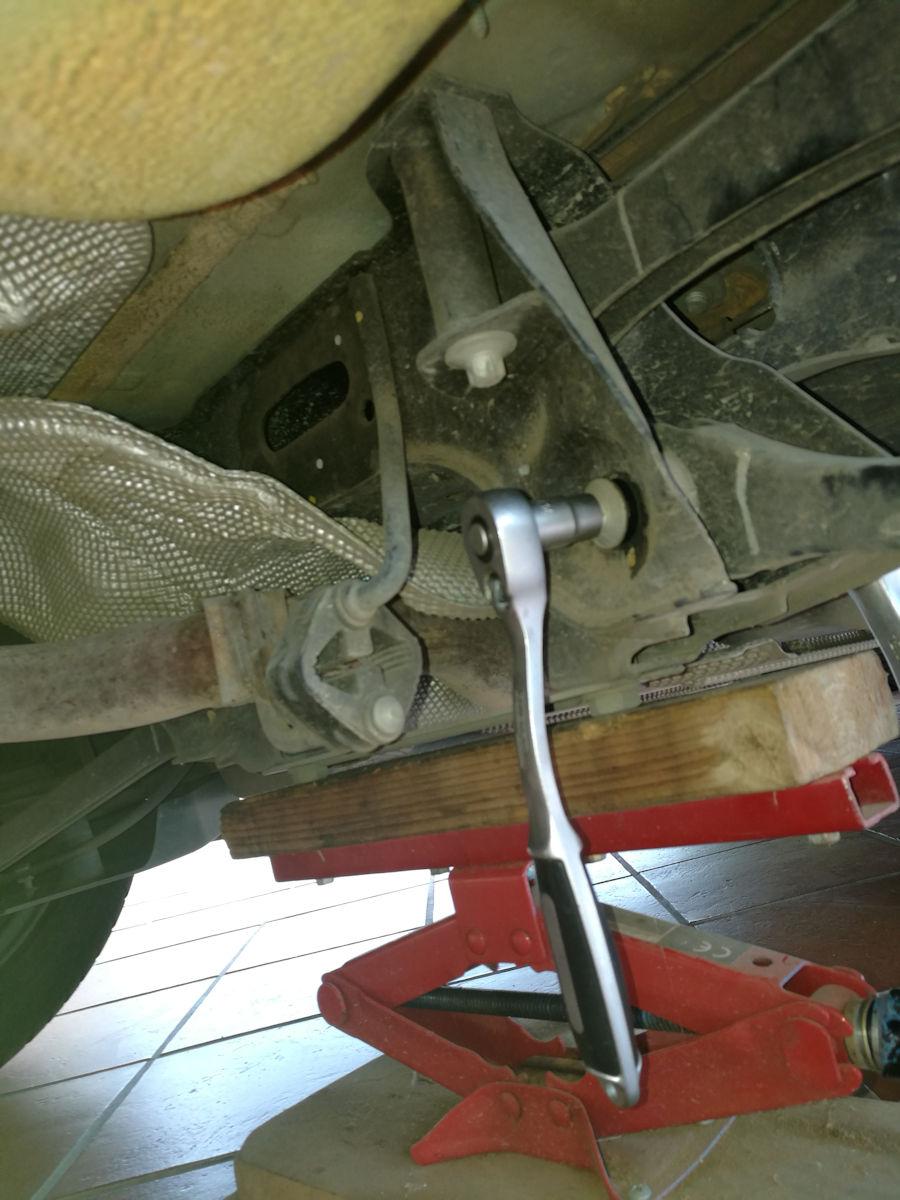

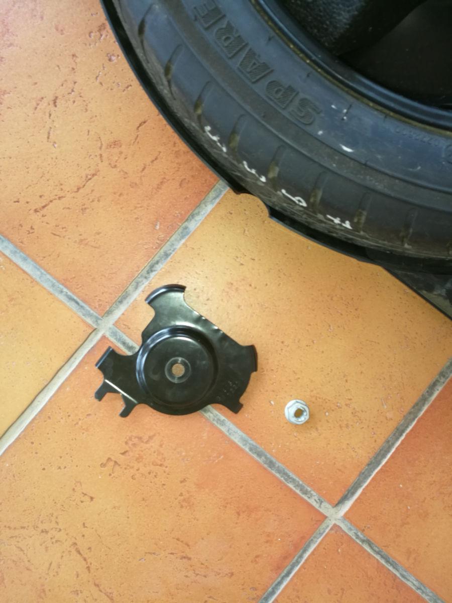

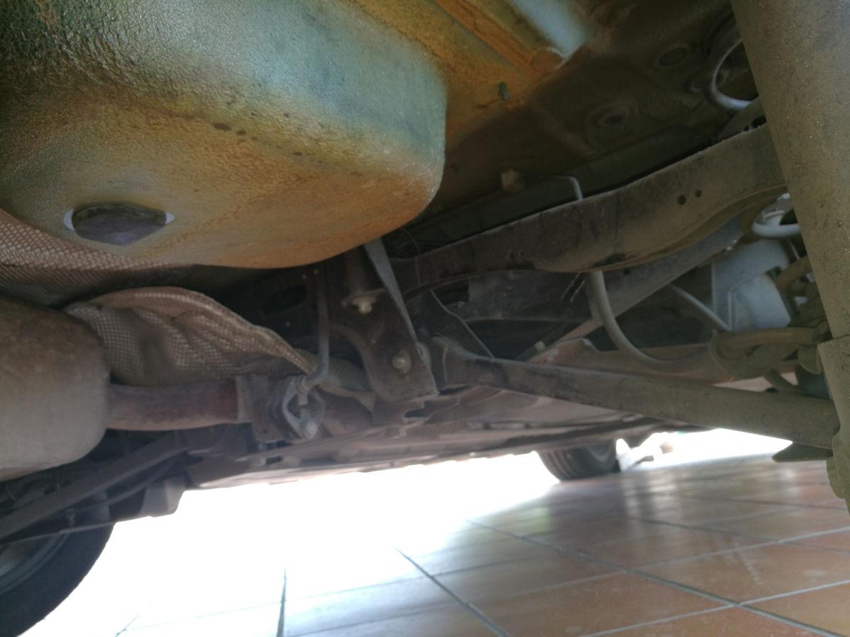

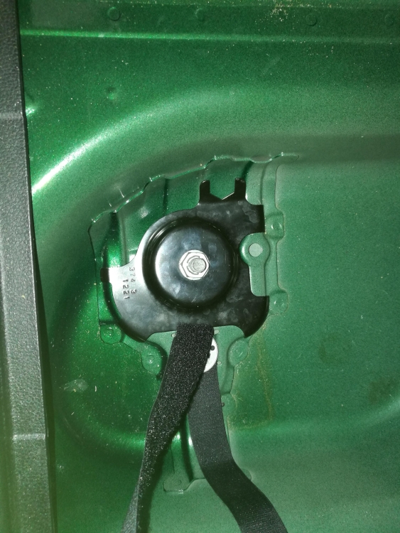

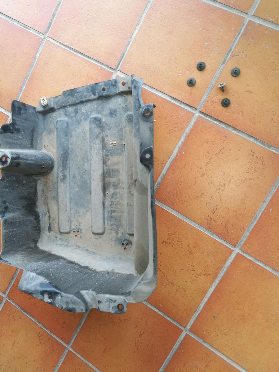

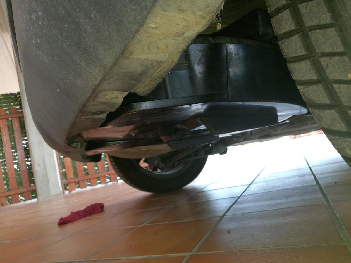

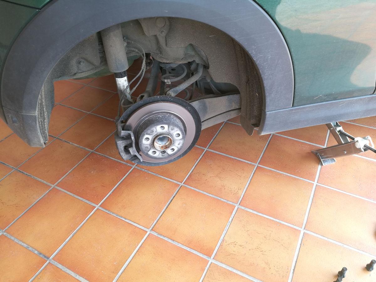

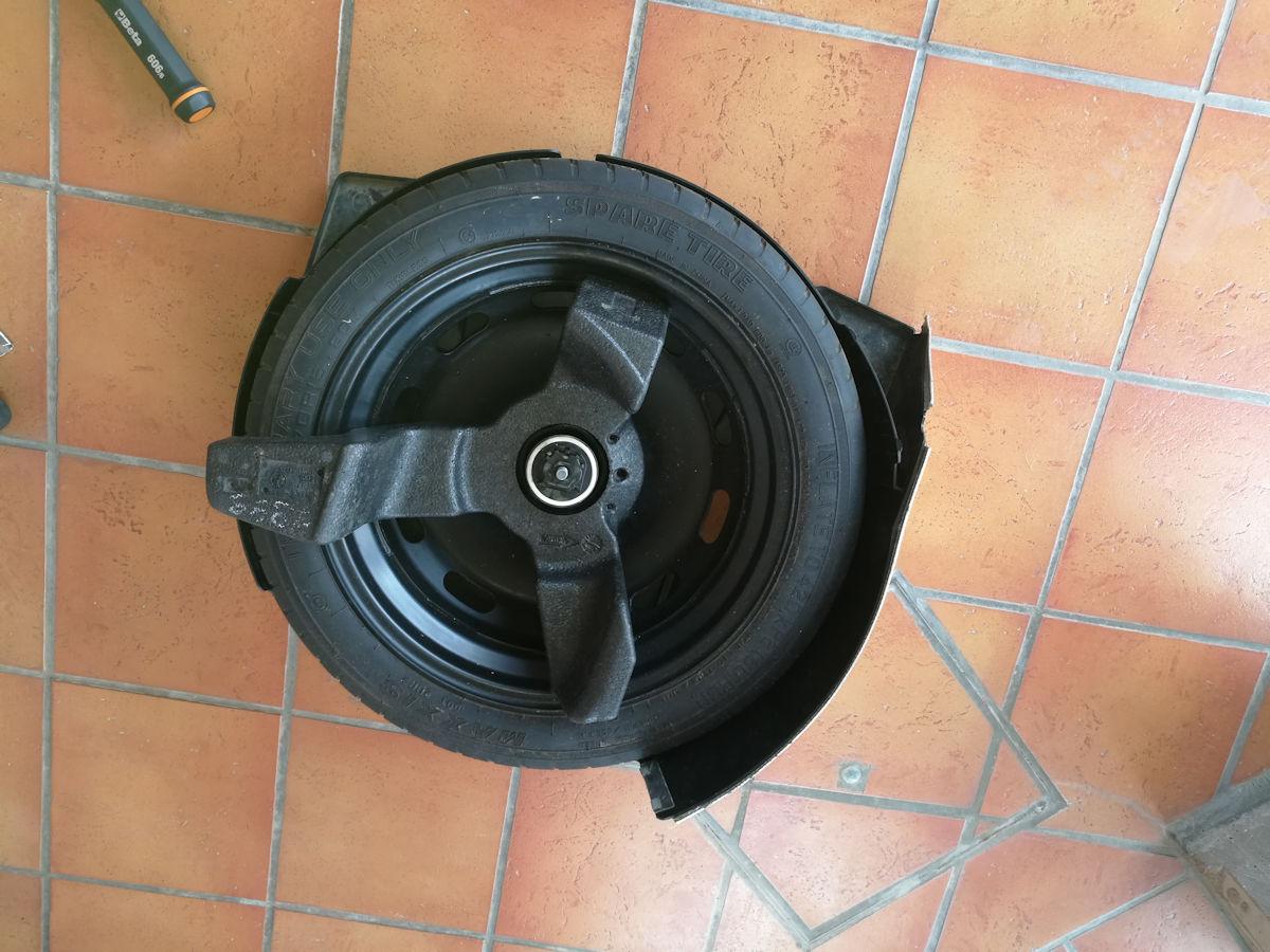

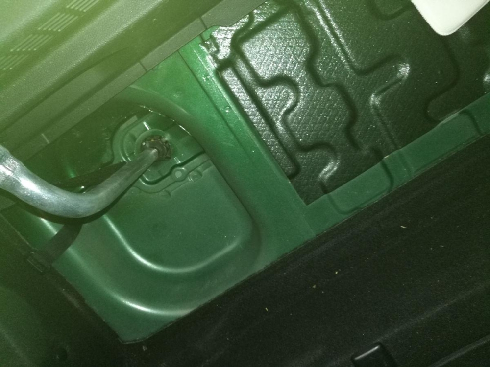

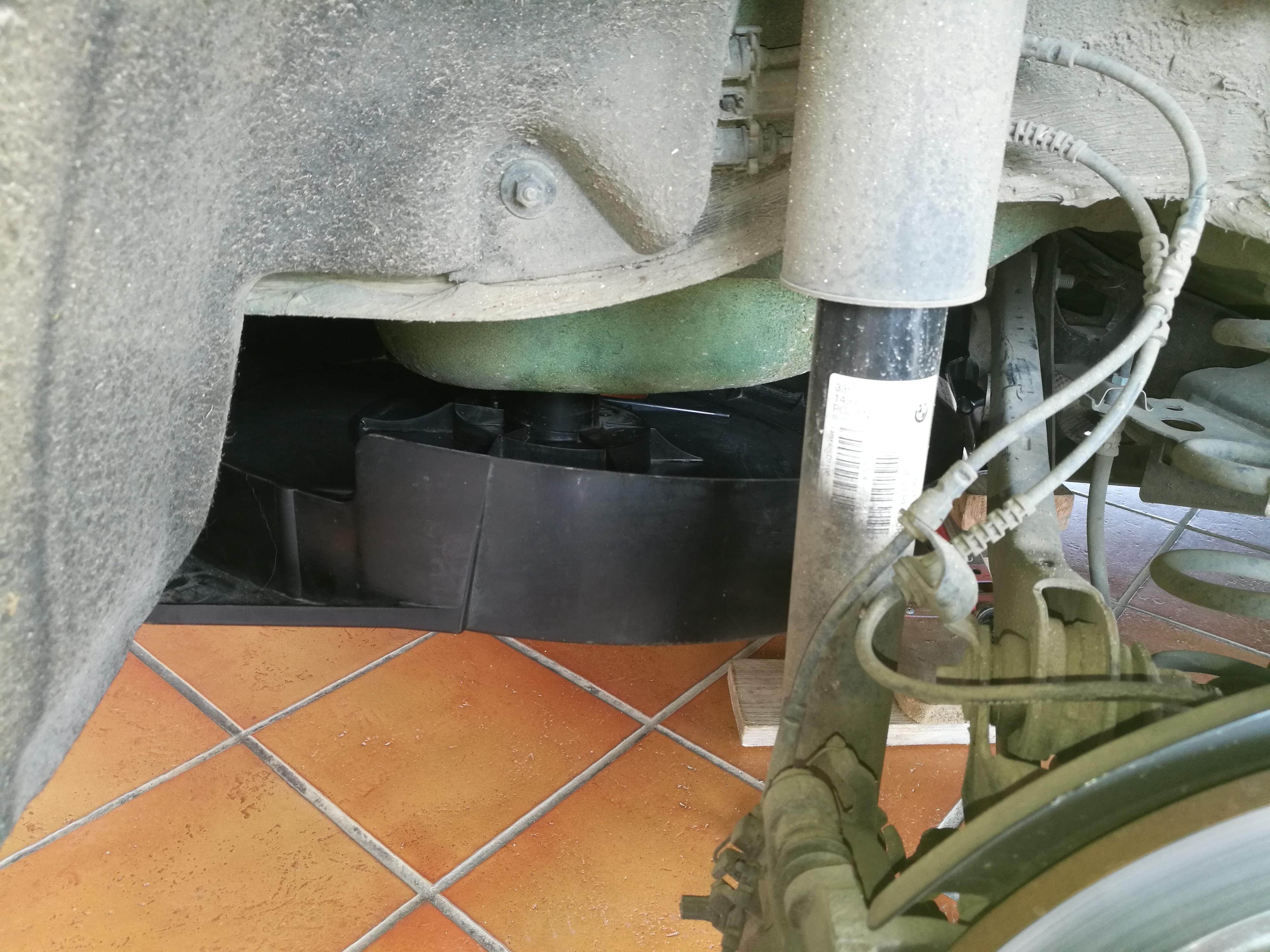

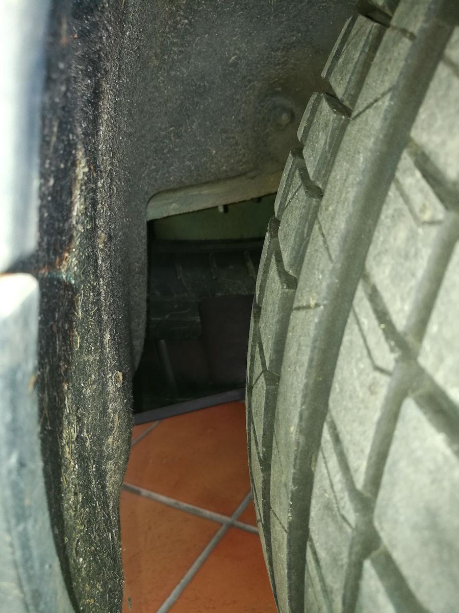

Inserisco qualche foto del lavoro che ho fatto per l'installazione del ruotino di scorta sulla mini F56..
Piastra di supporto

Complimenti!! Lavoro da manuale!!:new_03:
Peccato che sulla F54 non si possa in quanto lo spazio è occupato per intero dalla marmitta.
