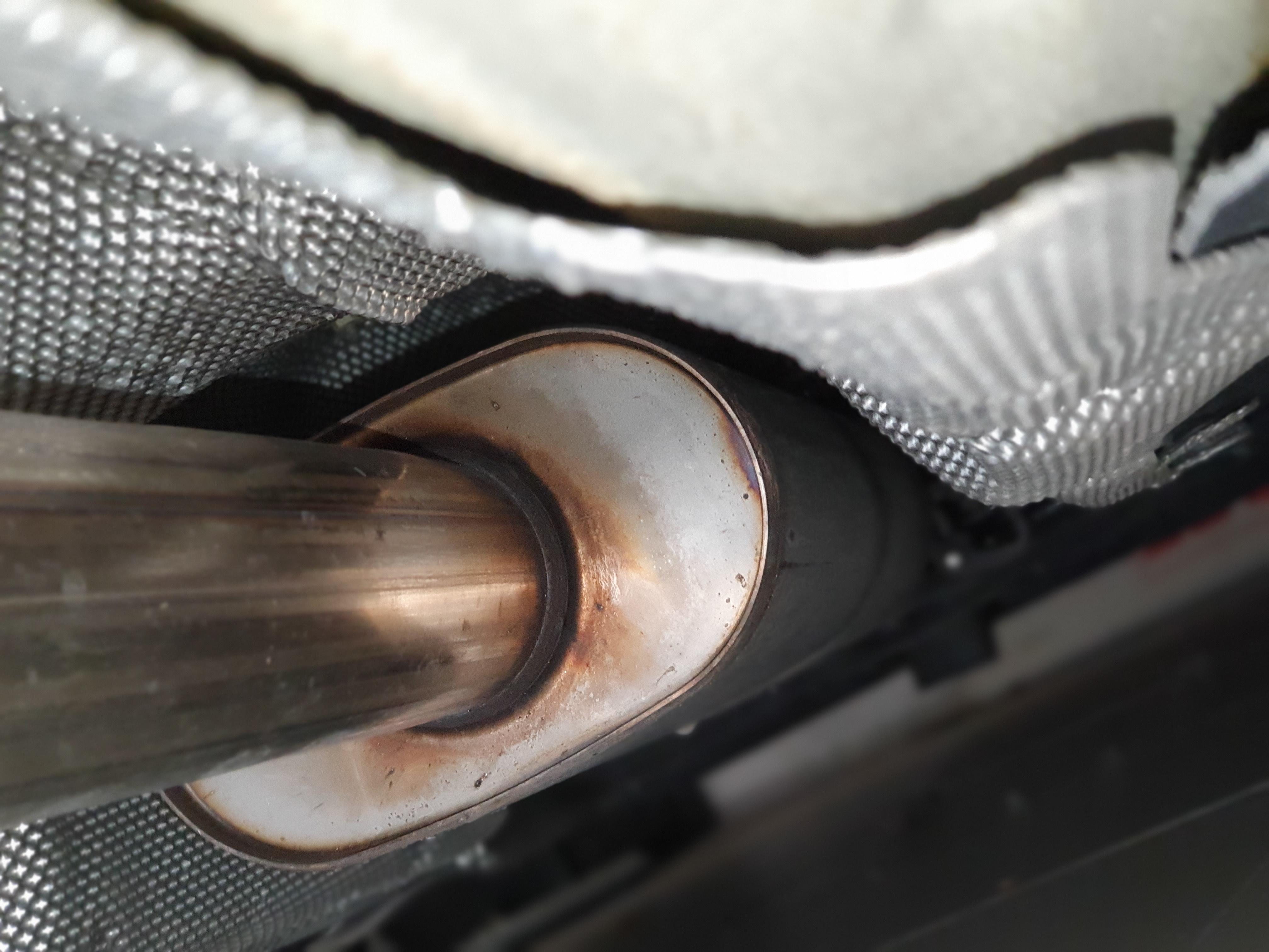

emiliof56 Inviato 29 Marzo 2019 Segnala Condividi Inviato 29 Marzo 2019 (modificato) @miniesse comunque basta che ti abbassi sotto la macchina e fai una foto invece che tutte queste congetture Modificato 29 Marzo 2019 da emiliof56 Link al commento Condividi su altri siti Altre opzioni di condivisione...

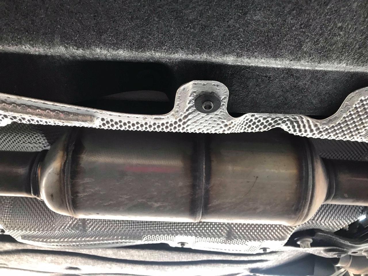

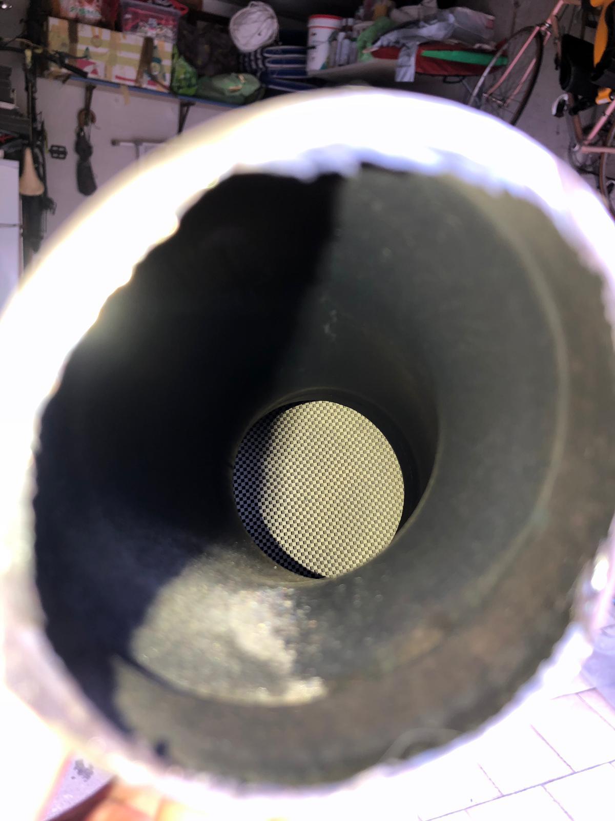

cippy Inviato 29 Marzo 2019 Segnala Condividi Inviato 29 Marzo 2019 Questo è il centrale di una cooper s prodotta a settembre 2018 e immatricolata a ottobre 2018. La forma è diversa da quello classico e all'interno potete vedere il filtro, ma non c'è nessun sensore attaccato al centrale per monitorarlo. In questo caso se volete montare uno scarico "vecchio" dovete usare la parte iniziale perchè l'attacco al kat è diverso. Link al commento Condividi su altri siti Altre opzioni di condivisione...
Teo_S Inviato 29 Marzo 2019 Segnala Condividi Inviato 29 Marzo 2019 47 minuti fa, cippy ha scritto: Questo è il centrale di una cooper s prodotta a settembre 2018 e immatricolata a ottobre 2018. La forma è diversa da quello classico e all'interno potete vedere il filtro, ma non c'è nessun sensore attaccato al centrale per monitorarlo. In questo caso se volete montare uno scarico "vecchio" dovete usare la parte iniziale perchè l'attacco al kat è diverso. mamma mia che tappo Link al commento Condividi su altri siti Altre opzioni di condivisione...
cippy Inviato 1 Aprile 2019 Segnala Condividi Inviato 1 Aprile 2019 Piccolo aggiornamento. Dopo la rimozione del kat dopo un po' si è accesa la spia motore, con un errore che riconduce alla pressione nello scarico. Ora si deve solo capire se al dpf c'è attaccato un sensore o no. Link al commento Condividi su altri siti Altre opzioni di condivisione...
frenky Inviato 4 Aprile 2019 Segnala Condividi Inviato 4 Aprile 2019 Con questa voglio togliere gli ultimi dubbi ...chi ha il motore b48d con omologazione euro 6c non ha il filtro Il problema nel non poter montare lo scarico Jcw è solo per L omologazione ma come diceva il buon @cippy sarebbe facilmente montabile Link al commento Condividi su altri siti Altre opzioni di condivisione...

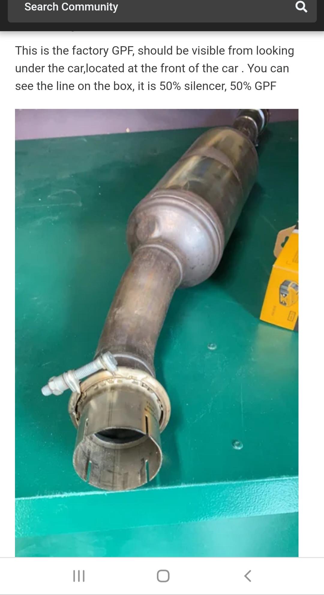

Malkav85 Inviato 7 Maggio 2020 Segnala Condividi Inviato 7 Maggio 2020 @cippy @emiliof56 cito voi perchè ho già scambiato qualche post e mi siete sembrati persone gentili e preperate, ma ovviamente chiunque può darmi una risposta intervenga! Ragazzi, ho trovato questo su un forum straniero in cui si afferma che metà sia silenziatore e metà GPF. È possibile/attendibile? Se così fosse, tagliandolo a metà e lasciando solo GPF, con i dovuti ritocchi PROFESSIONALI, si avrebbe un centrale "non silenziato", tra virgolette ovviamente essendo ancora presente il GPF. Oggi sono stato per un controllo in BMW e il magazzino mi diceva che il barilotto sotto (allegato in foto, è il mio montato sulla JCW) fosse solo un catalizzatore confondendomi parecchio soprattutto considerando che il mio meccanico non ha trovato nessun sensore collegato. sosteneva che il GPF stesse sul downpipe. Qualche anima pia può a questo punto dipanare i miei dubbi??? Link al commento Condividi su altri siti Altre opzioni di condivisione...
cippy Inviato 7 Maggio 2020 Segnala Condividi Inviato 7 Maggio 2020 Non ne ho mai visto uno sezionato, ma potrebbe essere. Peraltro credo che anche eliminando la metà del centrale la situazione non credo cambierebbe molto. Ma si dovrebbe trovare qualcuno che abbia voglia di fare da cavia. Lascia stare Bmw, spesso non sanno di che parlano. Sono sicuro al 100% sia li perchè al ragazzo a cui avevo venduto il mio centrale libero dopo poco gli si è accesa la spia motore, e da diagnosi dava proprio un problema all'opf. Link al commento Condividi su altri siti Altre opzioni di condivisione...
Malkav85 Inviato 7 Maggio 2020 Segnala Condividi Inviato 7 Maggio 2020 Ma infatti non ho voluto insistere anche se ne ero certo tant'è vero che gli scarichi con bypass del gpf sostituiscono il centrale con un tubo dritto. Purtroppo visto il rischio di penale in caso di controllo non vedo molte alternative Chissà, se capiterà che avrà problemi il gpf lo farò aprire e ci studierò. Link al commento Condividi su altri siti Altre opzioni di condivisione...

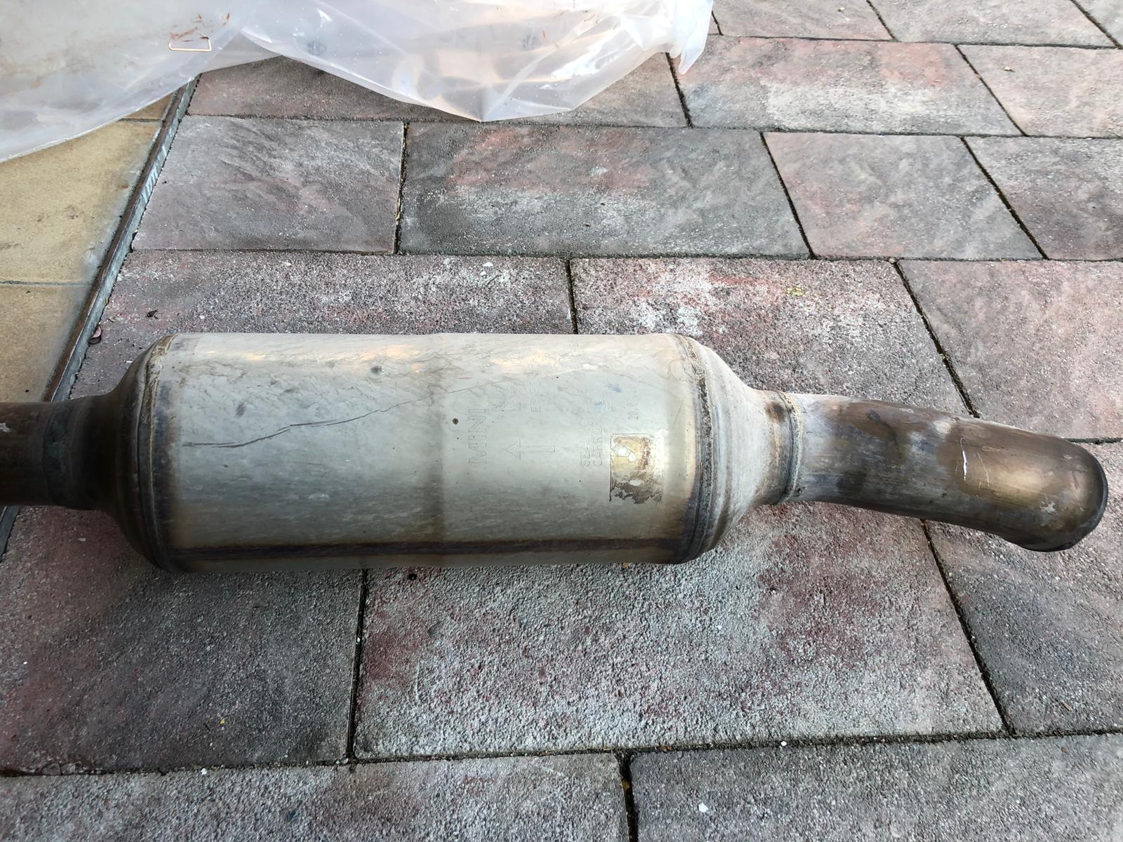

emiliof56 Inviato 8 Maggio 2020 Segnala Condividi Inviato 8 Maggio 2020 Questa storia del penale è una follia, io non so chi la abbia messa in giro ma davvero non sta né in cielo né in terra. La JCW ha un OPF di forma molto diversa dalla Cooper S, infatti quello perfettamente cilindrico della foto di sopra arriva da una Cooper S, quello più grande e largo della seconda foto è di una JCW. Detto questo, il fatto che siano ‘divisi’ non ci da nessuna certezza che siano metà silenziatore e metà OPF, l’unico modo sarebbe guardare all’interno. Link al commento Condividi su altri siti Altre opzioni di condivisione...
