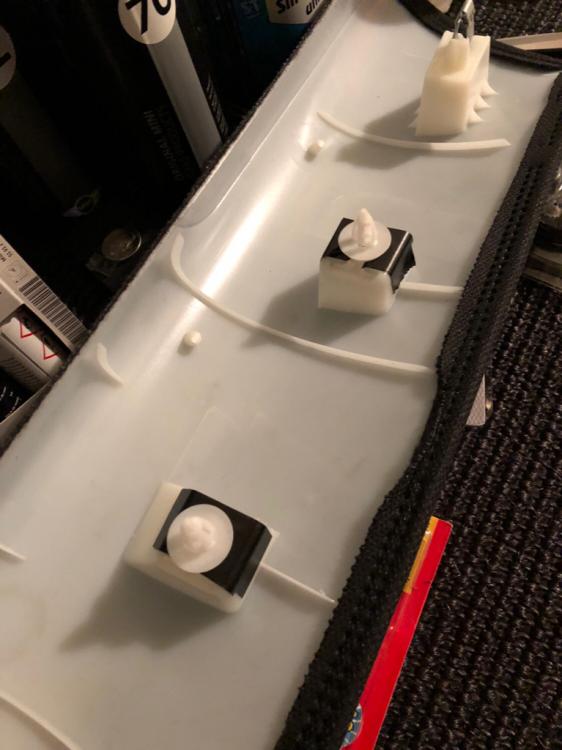

MassimilianoLC Inviato 20 Ottobre 2018 Autore Segnala Condividi Inviato 20 Ottobre 2018 HO RISOLTO FINALMETE PER DISPERAZIONE ! Ho aperto per l’ennesima volta il vano porta oggetti ed ho investigato bene tra i cavi , ho trovato un set di cavi legato ad un angolare in plastica INUTILE non fissato a nessun raccordo questo pezzo di plastica durante la guida vibrava sui rivestimenti creando quel fastidioso rumore ! ho tolto questo pezzo è tutto si è risolto dopo 4 mesi di fastidio ( auto acquistata a giugno ) ora farò una bella comunicazione in BMW per segnalare . Avevo portato la macchina in bmw Milano via missaglia ad agosto e mi dissero che era tutto a posto che avevo messo geli spessori !! TUTTO FALSO Ora mi sento sollevato non sarò più costretto a tenere la musica alta per evitare quel rumore fastidioso Se qualcuno vuole qualche spiegazione sono qui alllego due foto Link al commento Condividi su altri siti Altre opzioni di condivisione...
MassimilianoLC Inviato 20 Ottobre 2018 Autore Segnala Condividi Inviato 20 Ottobre 2018 Vorrei aggiungere che osservando bene la prima foto si vede un raccordo di fissaggio al rivestimento , ma come era stato montato questo raccordo ai cavi era impossibile fissarlo . Credo il problema sia all origine in produzione dove sia stato “dimenticato “ questo dettaglio . Qualcuno ha fatto male sul suo lavoro . Che per mesi ha creato un notevole fastidio alla guida Link al commento Condividi su altri siti Altre opzioni di condivisione...

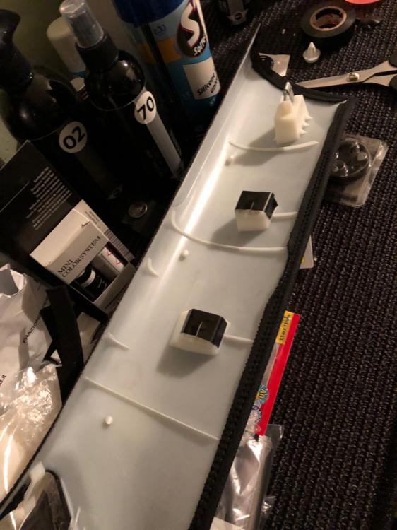

MassimilianoLC Inviato 22 Ottobre 2018 Autore Segnala Condividi Inviato 22 Ottobre 2018 Vorrei aggiungere che osservando bene la prima foto si vede un raccordo di fissaggio al rivestimento , ma come era stato montato questo raccordo ai cavi era impossibile fissarlo . Credo il problema sia all origine in produzione dove sia stato “dimenticato “ questo dettaglio . Qualcuno ha fatto male sul suo lavoro . Che per mesi ha creato un notevole fastidio alla guida Ecco come ho risolto DEFINITAMENTE il problema , aperto il rivestimento sul parabrezza dove passa il cavo incriminato . Sentito nastro imbottito ed una spugna come si vede in foto . Richiuso tutto e rumore sparito ( incrociamo le dita ) ma sono fiducioso di averlo eliminato definitamente , dopo 3 mesi di scazzo con questo rumore fastidioso . Se qualcuno ha un problema simile posso aiutarvi Inviato dal mio iPhone utilizzando Tapatalk Link al commento Condividi su altri siti Altre opzioni di condivisione...
MassimilianoLC Inviato 23 Ottobre 2018 Autore Segnala Condividi Inviato 23 Ottobre 2018 Ecco come ho risolto DEFINITAMENTE il problema , aperto il rivestimento sul parabrezza dove passa il cavo incriminato . Sentito nastro imbottito ed una spugna come si vede in foto . Richiuso tutto e rumore sparito ( incrociamo le dita ) ma sono fiducioso di averlo eliminato definitamente , dopo 3 mesi di scazzo con questo rumore fastidioso . Se qualcuno ha un problema simile posso aiutarvi Inviato dal mio iPhone utilizzando Tapatalk Qualche indicazione in più per chi ha il problema del rumore sui rivestimenti adiacente il parabrezza ti consiglio di rimuoverli e mettere del nastro tra il supporto in plastica che sono quelli che vibrano durante la marcia vi allego alcune fotoInviato dal mio iPhone utilizzando Tapatalk Link al commento Condividi su altri siti Altre opzioni di condivisione...
