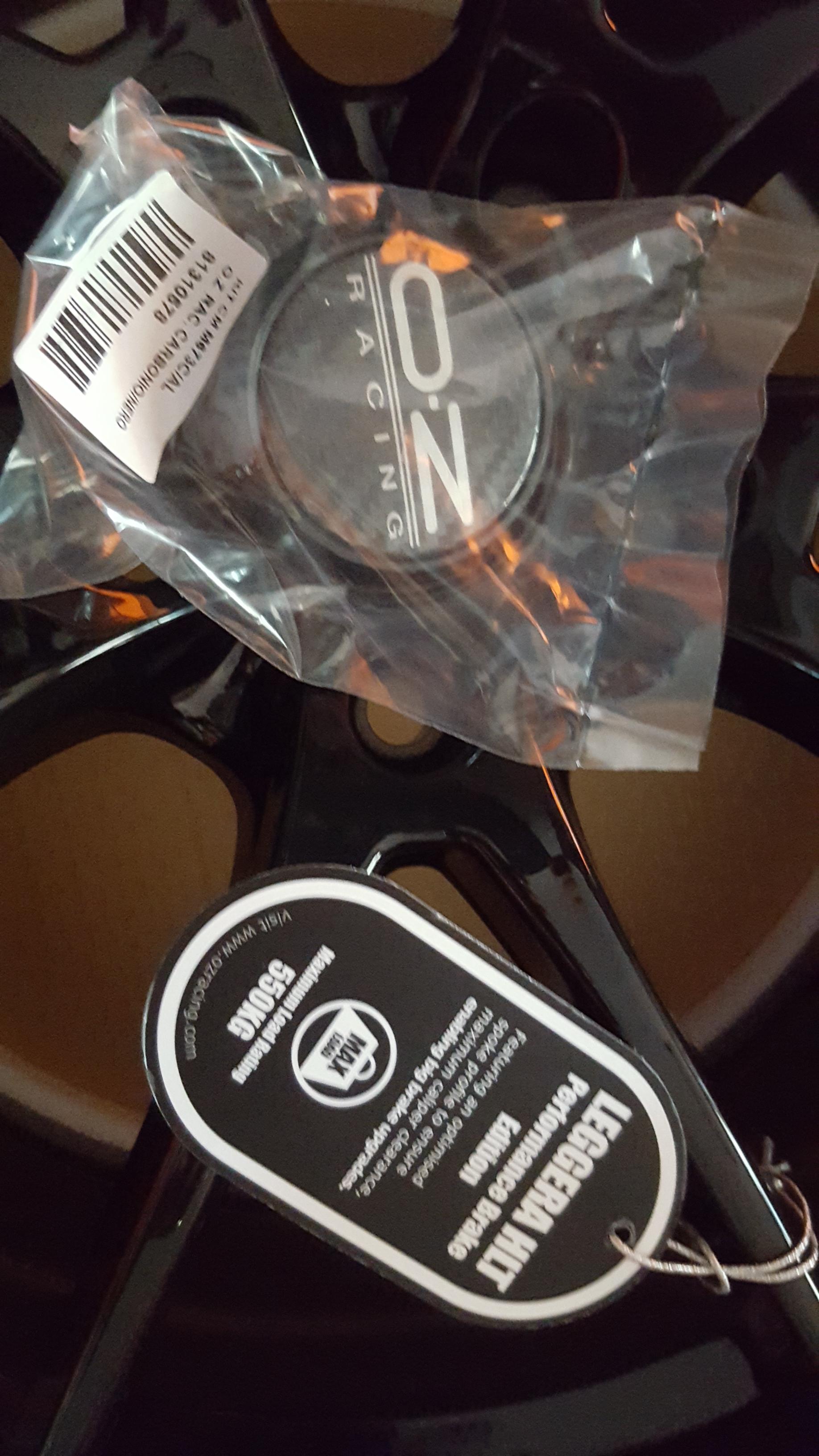

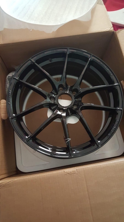

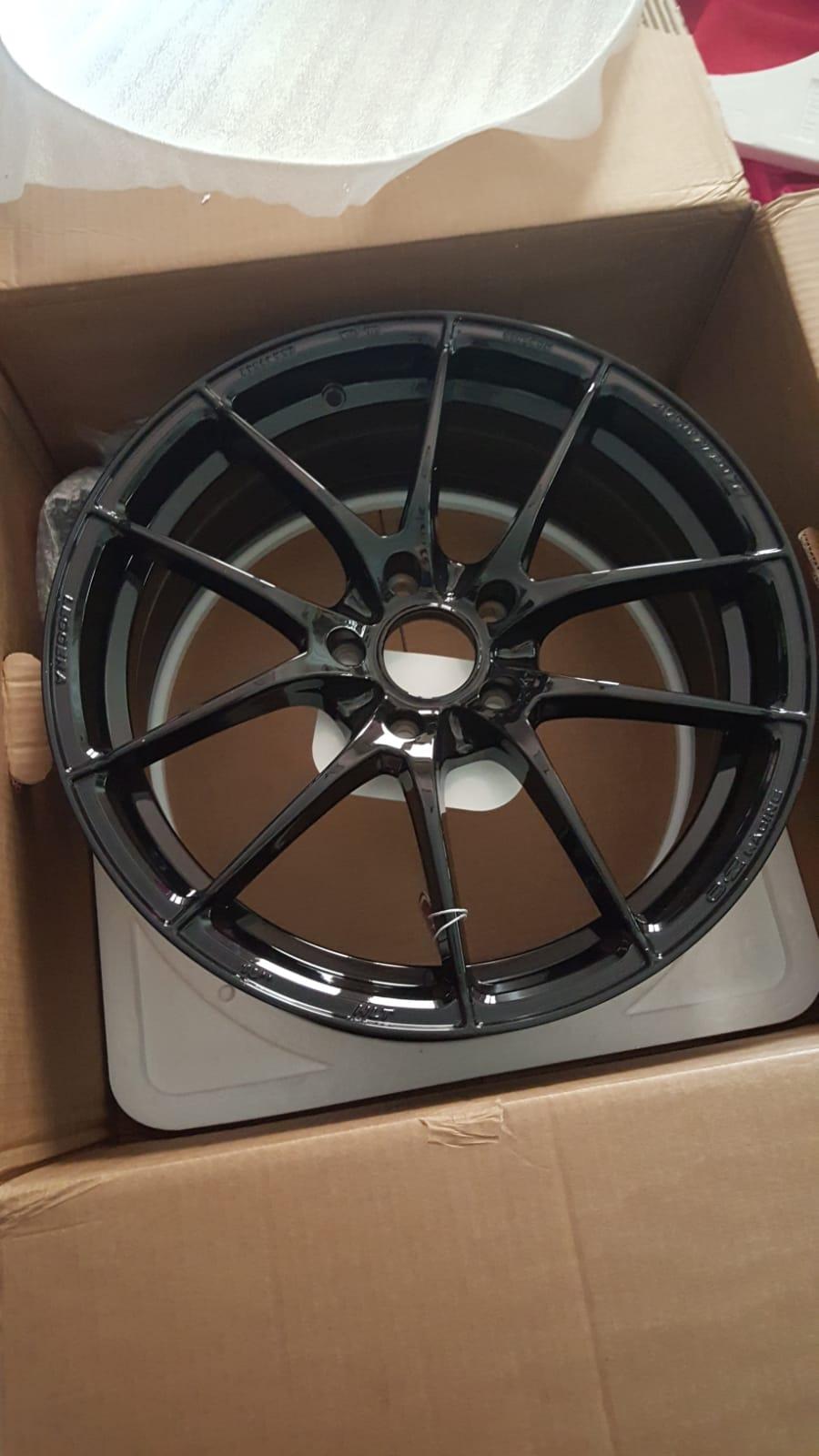

Gli OZ Racing hanno l'omologazione anche FML-2 (Leggera HLT sicuramente :new_30:)
Altre info le puoi trovare qui:

Io cmq parlavo dei Leggera HLT...
