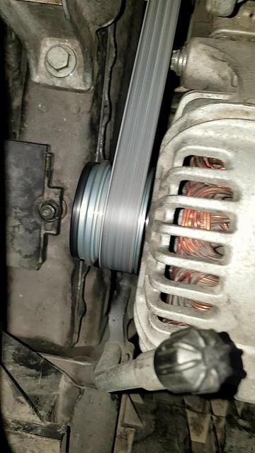

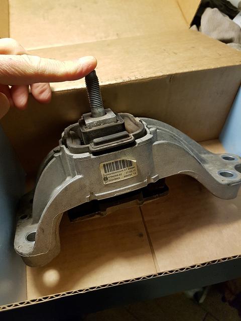

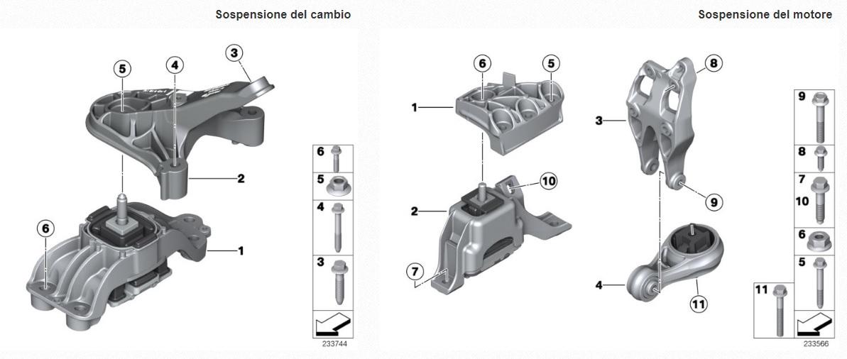

dopo aver sostituito la puleggia e cinghia alternatore (come si vede in foto, ha misure diverse dall'originale) e non avendo risolto il problema della vibrazione, come vi avevo anticipato mi sono deciso a far cambiare entrambe i supporti del motore (nell'esploso, il destro è indicato con il n.2 e quello del cambio con il n.1);
ebbene, ritirata la country ieri sera e (non mi sembra vero), la vibrazione è sparita! sembra un'altra macchina.. anche il motore è (incredibilmente) più silenzioso.
il mecca, mi ha fatto vedere sul vecchio supporto, che il perno filettato affogato nella gomma (vedi foto), si muoveva semplicemente spostandolo con le dita, in realtà dovrebbe essere immobile.

con il senno di poi, visto il basso costo (euro 50,00) avrei potuto sostituire anche il supporto posteriore del motore a forma di pera (raffigurato nell'esploso con il n.4)....
