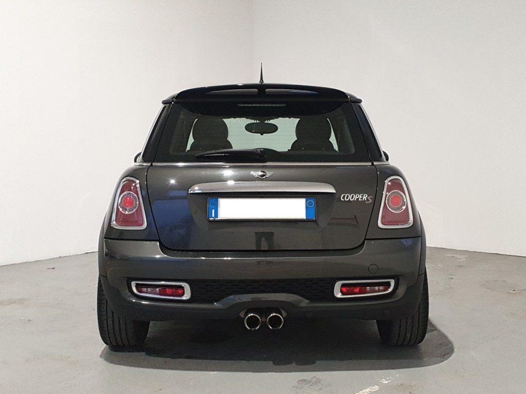

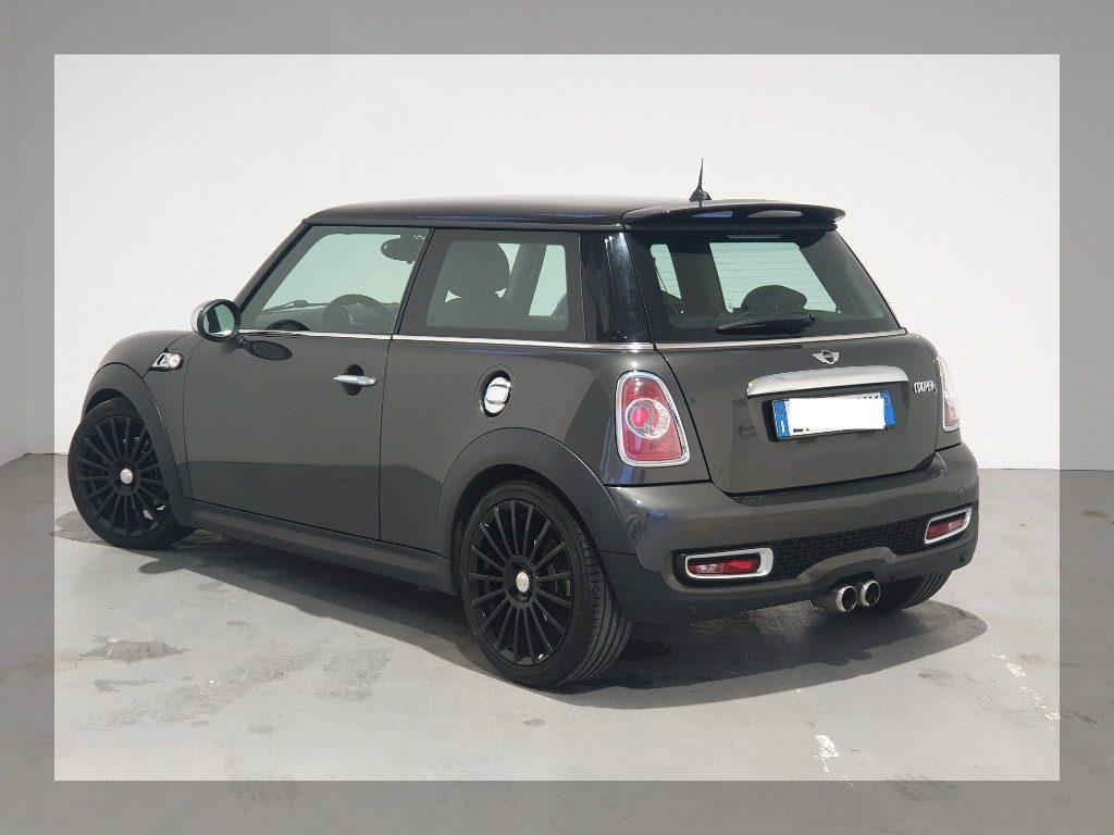

aem Inviato 17 Luglio 2020 Segnala Condividi Inviato 17 Luglio 2020 (modificato) Ciao, anche io ho una R56 Cooper S LCI (2011) e vorrei montare il terminale JCW Step 2. Ho una domanda: questa mattina sono stato alla sede mini di san donato milanese. Ho chiesto questi specifici prodotti: terminale 18307646678 boccola 18307560778 Mi dicono che li possono ordinare senza troppi problemi, ma hanno il dubbio che, essendo fatti per il kit estetico JCW, non montino sulla mia (che ha estetica restyle ma non JCW, allego foto della mia). A me risulta che il terminale si possa installare ugualmente, ma per sicurezza chiedo conferma prima che ordinino i pezzi dalla germania ("sennò poi non ce li riprendono", mah...). Ci sono problemi a montare questo terminale con il paraurti posteriore standard delle cooper S LCI? O come credo basta tagliare l'attuale scarico, usare la boccola, agganciare il terminale nuovo ai supporti del vecchio e via? Modificato 17 Luglio 2020 da aem Link al commento Condividi su altri siti Altre opzioni di condivisione...
cippy Inviato 17 Luglio 2020 Segnala Condividi Inviato 17 Luglio 2020 Nessun problema. Peraltro le jcw uscivano di serie con questi paraurti, il kit aero era solo un optional ed è stato aggiunto di serie solo in un secondo momento. 1 Link al commento Condividi su altri siti Altre opzioni di condivisione...
aem Inviato 17 Luglio 2020 Segnala Condividi Inviato 17 Luglio 2020 Grazie Cippy, ignoravo questo particolare! 22 minuti fa, cippy ha scritto: Peraltro le jcw uscivano di serie con questi paraurti, il kit aero era solo un optional ed è stato aggiunto di serie solo in un secondo momento. Link al commento Condividi su altri siti Altre opzioni di condivisione...
wwleone Inviato 17 Luglio 2020 Segnala Condividi Inviato 17 Luglio 2020 Nella mia precedente R56 S pre-lci montato senza problemi... Link al commento Condividi su altri siti Altre opzioni di condivisione...
