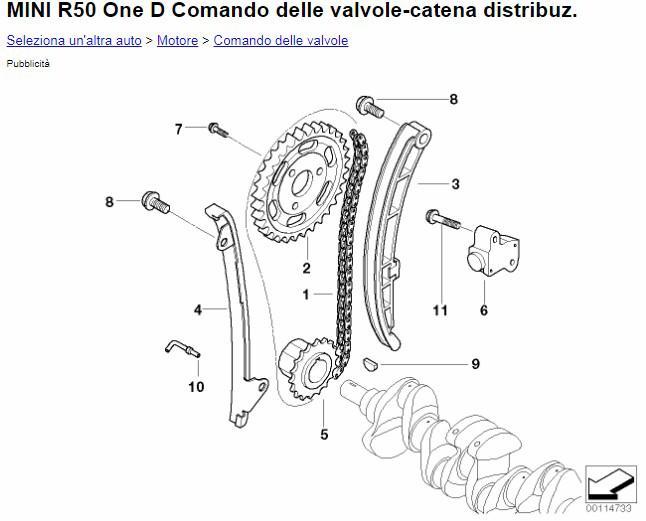

LucasCooper Inviato 6 Gennaio 2019 Segnala Condividi Inviato 6 Gennaio 2019 2 ore fa, Lorex ha scritto: La mia è benzina 1.6 2005 Inviato dal mio PRA-LX1 utilizzando Tapatalk Se è della distribuzione l'argomento di cui si parla, hai la catena, di cinghia hai soltanto quella dei servizi, ed è così per tutti i motori della prima serie R50 della mini. 2 ore fa, Twin power turbo ha scritto: Assolutamente no la r50 diesel ha la cinghia l'ho avuta motore Toyota.L''unica che aveva la catena era la Cooper s Ribadisco, sei sicuro? Ho avuto 3/4 mesi una One D 75 cv nel 2011 e per 3 anni mia cognata una One D 88 cv, motori toyota entrambe a catena. 1 1 Link al commento Condividi su altri siti Altre opzioni di condivisione...
Twin power turbo Inviato 7 Gennaio 2019 Segnala Condividi Inviato 7 Gennaio 2019 (modificato) La mia r50 one d 75cv del 2004 era a cinghia.Se mi parli del 2011 stai parlando delle versioni r55 r56 ecc... Modificato 7 Gennaio 2019 da Twin power turbo 1 Link al commento Condividi su altri siti Altre opzioni di condivisione...

LucasCooper Inviato 7 Gennaio 2019 Segnala Condividi Inviato 7 Gennaio 2019 (modificato) 5 ore fa, Twin power turbo ha scritto: La mia r50 one d 75cv del 2004 era a cinghia.Se mi parli del 2011 stai parlando delle versioni r55 r56 ecc... Libero di crederlo, ti ho messo anche lo schema della R50 (prima serie motore Toyota), ma meglio girarsi dall’altro lato. La cinghia c’è l’hanno soltanto le one/Cooper D con motore psa r56 Modificato 7 Gennaio 2019 da LucasCooper Link al commento Condividi su altri siti Altre opzioni di condivisione...
