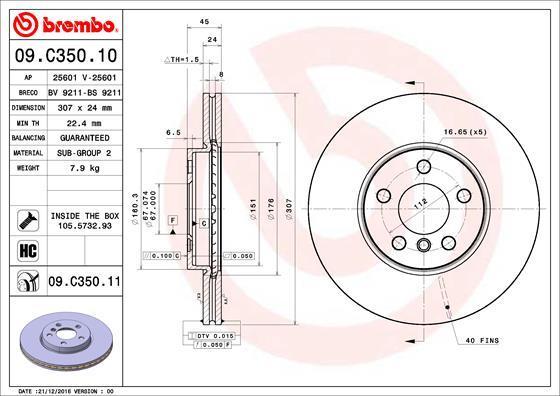

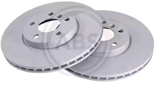

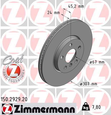

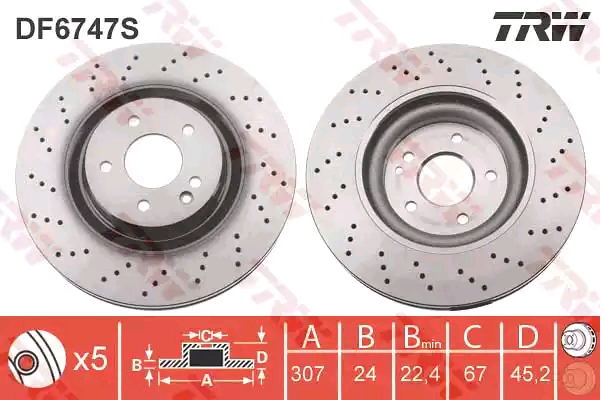

Tra tre mesi avrò circa 50000km e potrei anche cambiare i dischi anteriori che mi erano parsi leggermente consumati a novembre durante il cambio ruote.
Cambierò anche pastiglie e liquido...ma adesso mi interessa scegliere i dischi.
Sono da 307mm di diametro.
Ho trovato i seguenti modelli, alcuni traforati altri lisci...non credo che i traforati possano essee migliori (...forse più leggeri 😄  ) ma sicuramenti sono più belli!
ABS thumb?id=9111807&lng=it&n=0&ccf=21876001    48€ l'uno
TRW thumb?id=11015853&lng=it&n=0&ccf=2187600  51€ l'uno, traforati
Zimmermann thumb?id=7912510&lng=it&n=0&ccf=21876001  56€ l'uno
Brembo thumb?id=8714336&lng=it&n=0&ccf=21876001  59€ l'uno
Bosch thumb?m=1&id=8464121&lng=it&n=1&ccf=2187  66€ l'uno
Zimmermann thumb?id=7934068&lng=it&e=18&ccf=2187600 78€ l'uno
Come dischi lisci...prenderei i Brembo, come dischi forati prenderei gli Zimmermann
Avete esperienza di queste marche? Li avete già provati?
Grazie dei pareri.

Ed ho preso gli Zimmermann forati!
+ un sensore di usura...anche se non ho avuto ancora l'allarme.
Tra  14 giorni rifaccio...tutto! Dischi  pastiglie  olio e finalmente metto i tubi in treccia Goodridge che li ho lì da un anno a prendere polvere!
Vediamo, 150 per i dischi e 100 per le pastiglie di ogni ruota, i tubi ormai me li sono dimenticati... gia che ci sono faccio tagliando filtri olio aria e cambio l'olio che ha già 15000km.
A pasqua avrò un'auto a posto che dovrebbe frenare meglio di prima (pedale più duro e modulabile).
