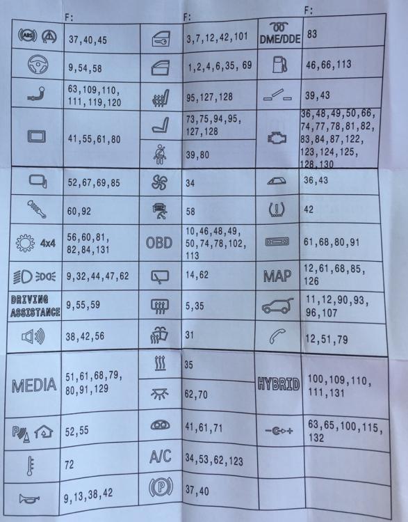

Scrivo qui sperando che non sia già stato trattato l’argomento (ho cercato ma di discussioni non ho trovato praticamente niente). Qualcuno sa dirmi nello specifico quale dei fusibili serve la presa USB e l’accendisigari? So che togliendoli mi leverei subito il dubbio ma non vorrei che mi rimanesse accesa qualche spia di avaria. Allego foto dello schema. Grazie. 1b4b8c17aa190987d0f67ba09aaba18e.jpg

Grazie dell’aiuto. Era il fusibile che mi occorreva. Non credo che serva l’usb o la presa accendisigari (a macchina accesa l’ho sfilato e tutto funzionava) ma avendo necessità di installare un rubacorrente da morsettiera, che funzionasse solo sotto chiave, questo é “giusto”. Smette di passare corrente dopo circa 3/4 minuti che l’auto è stata chiusa. In pratica quando si spengono il triangolo di emergenza, l’heartbet, la presa accendisigari ecc ecc.
