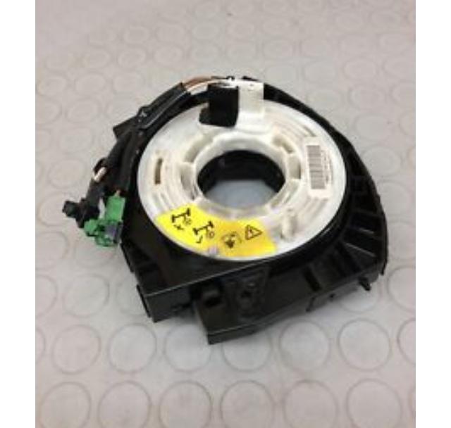

Ciao, nella mia vecchia r53 avevo il tuo stesso problema (spia dsc e spia pressione gomme accese) a me era partito il sensore angolo di sterzata, non so se anche a te ma questa è stata la mia esperienza, prova a chiedere,
Proverò a chiedere al mio meccanico Avevi anche il problema della perdita di potenza?
No perdite di potenza no, però se rimangono accese tutte e 2 le spie contemporaneamente sicuro è questo sensore, per la perdita di potenza non so magari è altro,( i sensori di velocità tra virgolette sono i se sensori abs, controllali magari si sono rotti anche quelli) più che altro non creano un calo di potenza, ma ti frena la macchina, forse il tutto è connesso all’angolo di sterzata

Non è che frena da sola, il sensore calcola la velocità/rotazione di ciascuna ruota, quindi se uno non funziona da una lettura alla centralina errata che cerca di correggere, tagliando la potenza/ rallentare per riacquistare gli esatti parametri/rotazione, o al massimo è il sensore di giri, io preoverei queste 3 cose (angolo sterzata, sensori abs, sensore di giri) i sensori abs puoi anche provare a pulirli prima di cambiarli
