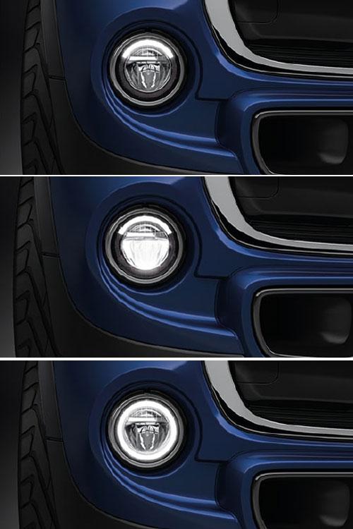

wwleone Inviato 4 Giugno 2019 Segnala Condividi Inviato 4 Giugno 2019 Vendono dei faretti appositi per fare quello che vorresti fare...: 2 Link al commento Condividi su altri siti Altre opzioni di condivisione...
k54 Inviato 4 Giugno 2019 Autore Segnala Condividi Inviato 4 Giugno 2019 si ma come faccio ad accendere quei faretti e solo loro senza niente altro acceso ? col carly non si riesce ? leggevo di mettere le posizioni a led potenti e poi accendere solo le posizioni col carly ? oppure col carly si accendeno si le posizioni davanti ma poi anche quelle dietro , cruscotto ecc ecc Link al commento Condividi su altri siti Altre opzioni di condivisione...
wwleone Inviato 4 Giugno 2019 Segnala Condividi Inviato 4 Giugno 2019 6 minuti fa, k54 ha scritto: si ma come faccio ad accendere quei faretti e solo loro senza niente altro acceso ? col carly non si riesce ? leggevo di mettere le posizioni a led potenti e poi accendere solo le posizioni col carly ? oppure col carly si accendeno si le posizioni davanti ma poi anche quelle dietro , cruscotto ecc ecc I faretti sono collegati direttamente alla MINI e si accendono insieme all'avviamento senza dover premere nulla, trattasi in effetti di DRL (luci diurne).... 1 Link al commento Condividi su altri siti Altre opzioni di condivisione...
Steven Inviato 4 Giugno 2019 Segnala Condividi Inviato 4 Giugno 2019 (modificato) Col kit faretti danno una centralina x gestirli che va collegata su un cavetto segnale dato dalla centralina FRM luci interna Prendendo il kit oroginale funzionano come vuoi tu e benissimo!!!! Io stesso li ho sulla mia auto e son bellissimi. X installarli devi pero' esser abbastanza pratico perche' va smontato paraurti anteriore Passati I cablaggi(compresi nel kit) Installar la centralina Smontare scatola fusibili vano motore Portar dentro l'abitacolo il filo segnale sulla FRM e collegare il tutto E' un kit pkug&play e non necessita di codifica L'unica cosa da fare e' disattivare l'accensione luci automatiche ma tu sulla tua,essendo del 2010 non dovrebbe avere questa funzione Io in poche ore mi feci tutto quando l'installai Modificato 4 Giugno 2019 da Steven 1 Link al commento Condividi su altri siti Altre opzioni di condivisione...

Steven Inviato 4 Giugno 2019 Segnala Condividi Inviato 4 Giugno 2019 Ok puoi installarli ugualmente,ci mancherebbe,ma devi disattivare l'accensione automatica delle luci allora. 1 Link al commento Condividi su altri siti Altre opzioni di condivisione...
