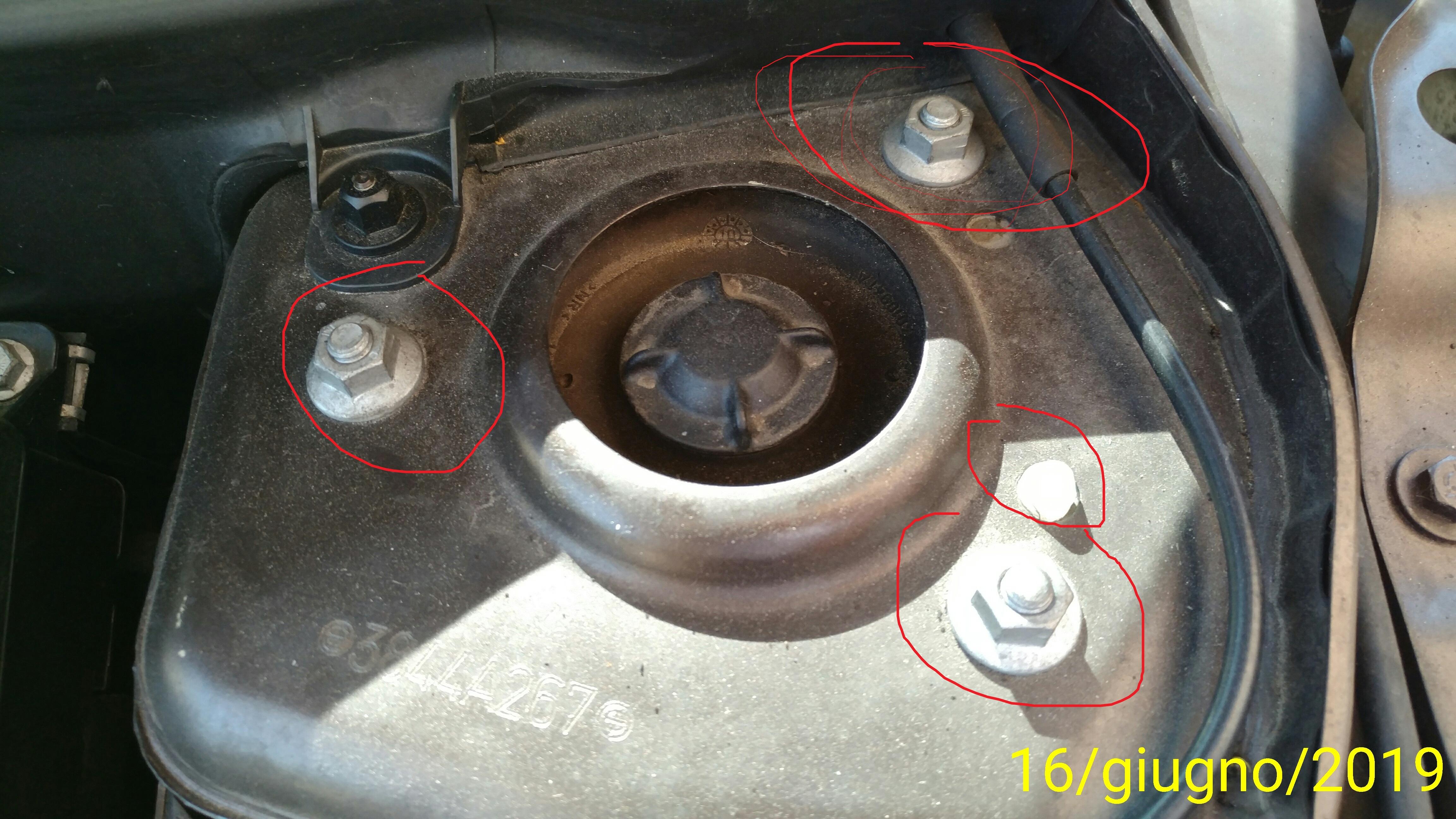

k54 Inviato 17 Giugno 2019 Segnala Condividi Inviato 17 Giugno 2019 (modificato) qualcuno ha asolato i fori di fissaggio dei duomi per scampanare oppure non è fattibile ? oppure viene un lavoro di m@rda ? mi basterebbe per arrivare a -1,2÷1,3gradi anteriore Modificato 17 Giugno 2019 da k54 Link al commento Condividi su altri siti Altre opzioni di condivisione...
cippy Inviato 17 Giugno 2019 Segnala Condividi Inviato 17 Giugno 2019 Prendi delle piastre cambier che è molto meglio. 1 Link al commento Condividi su altri siti Altre opzioni di condivisione...
k54 Inviato 17 Giugno 2019 Autore Segnala Condividi Inviato 17 Giugno 2019 (modificato) ok ma a volte diventano rumore e vanno revisionate. asolare a parte il prezzo gratis non pensavo fosse un'assurdita visto che già di serie c'è un piccolissimo margine Modificato 17 Giugno 2019 da k54 Link al commento Condividi su altri siti Altre opzioni di condivisione...
cippy Inviato 17 Giugno 2019 Segnala Condividi Inviato 17 Giugno 2019 Io non mi metterei mai a fare una cosa del genere, mi pare una porcata tipo tagliare le molle. 1 Link al commento Condividi su altri siti Altre opzioni di condivisione...
GiaItr Inviato 17 Giugno 2019 Segnala Condividi Inviato 17 Giugno 2019 Non ci sono i bulloni eccentrici per la mini? Tanto a 1.2/1.3 ci arrivi tranquillamente con quelli senza bisogno delle piastre Link al commento Condividi su altri siti Altre opzioni di condivisione...

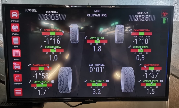

k54 Inviato 25 Agosto 2020 Autore Segnala Condividi Inviato 25 Agosto 2020 ... andato a leggere campanatura su banco nuovissimo con telecamera.posizionata la mini ci mette 3secondi a leggere ... come cazz fa boh ... velocità di lettura valori disarmante !!!3secondi.cmq davanti sono a -1.15gradi per lato ... e dietro a -2.00gradi per latoposso ritenermi soddisfatto rispetto agli -0.60gradi di camber anteriore stock ,cioè quando non erano ancora stati montate le eibach prokit e i koni street active con valvola fsd.Inviato dal mio YAL-L21 utilizzando Tapatalk Link al commento Condividi su altri siti Altre opzioni di condivisione...

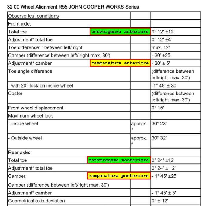

k54 Inviato 25 Agosto 2020 Autore Segnala Condividi Inviato 25 Agosto 2020 però mi sa che sono sessagesimali e non centesimali i gradi riportati sul foglio stampato.non c'è un valore oltre il 60Inviato dal mio YAL-L21 utilizzando Tapatalk Link al commento Condividi su altri siti Altre opzioni di condivisione...
k54 Inviato 25 Agosto 2020 Autore Segnala Condividi Inviato 25 Agosto 2020 azz mi sono perso su sessagesimali vs centesimali ecc eccInviato dal mio YAL-L21 utilizzando Tapatalk Link al commento Condividi su altri siti Altre opzioni di condivisione...
k54 Inviato 27 Agosto 2020 Autore Segnala Condividi Inviato 27 Agosto 2020 i valori rilevati dal banco a telecamere , ho telefonato al gommista , sono sessagesimali ; se i miei calcoli non sbagliano ... sono negativo di mezzo grado centesimale in piu posteriormente e ho aggiunto , con asole e assetto, negativamente 1 grado centesimale davanti rispetto allo stock (--> considerandoli sessagesimali e prendenoli dalla tabella allegata sotto) 1 Link al commento Condividi su altri siti Altre opzioni di condivisione...
k54 Inviato 31 Agosto 2020 Autore Segnala Condividi Inviato 31 Agosto 2020 (modificato) ho fatto i conti giusti ? qualche anima pia che ne sa piu' di me che mi risponda ? Modificato 31 Agosto 2020 da k54 Link al commento Condividi su altri siti Altre opzioni di condivisione...

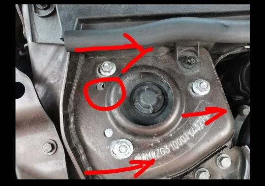

k54 Inviato 29 Settembre 2023 Autore Segnala Condividi Inviato 29 Settembre 2023 (modificato) dopo anni con asolati fori duomi anteriore per camber ... esso ... il camber non si è mosso e sempre li anno dopo anni a quei valori. Modificato 29 Settembre 2023 da k54 1 Link al commento Condividi su altri siti Altre opzioni di condivisione...
k54 Inviato 2 Ottobre 2023 Autore Segnala Condividi Inviato 2 Ottobre 2023 qualcuno è confuso ma non ho capito su cosa sia confuso, ma capisco che mi spiego male. il camber stock la danno -0,3gradi sessagesimali di camber a destra e a sinistra. ho allargato le asole già esistenti per aumentare il camber anteriore. nel 2020 i valori erano -1.15gradi per lato ... dopo tanto tempo il lavoro è ancora ok, non si è spostato praticamente nulla sul duomo (con tutti i buchi che si prendono) , i valori nuovi riportati = circa -1,10gradi di camber a destra e -1.16 di camber a sinistra Link al commento Condividi su altri siti Altre opzioni di condivisione...
