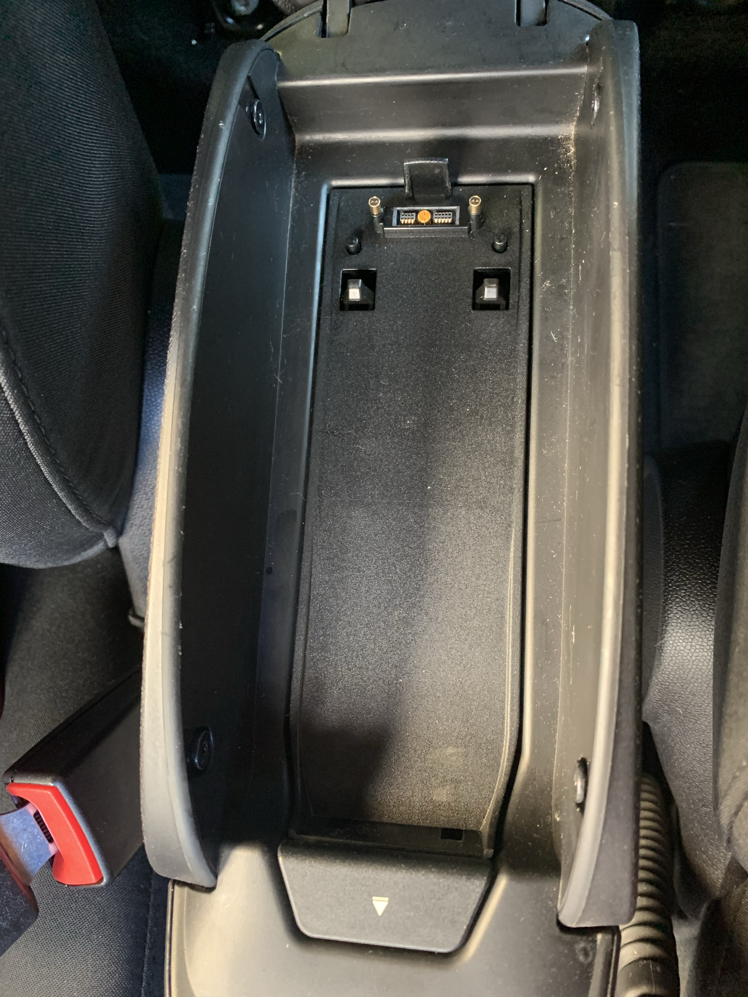

2 ore fa, Alesal ha scritto:
Mi sembra sia solo nel porta oggetti.
Allego foto interno bracciolo, chiedo scusa ma sono alle prime armi.
Il bracciolo e' quello con lo snap-in,ma senza adattatore perche' quello si acquista a parte in base al telefonino che si ha.
X aver la certezza al 100% della combox installata andrebbe verificato tramite il telaio,vai in bmw e con il telaio chiedi info e te le dovrebbero dare
Ma a vederla cosi' 90/100 la combox e' installata

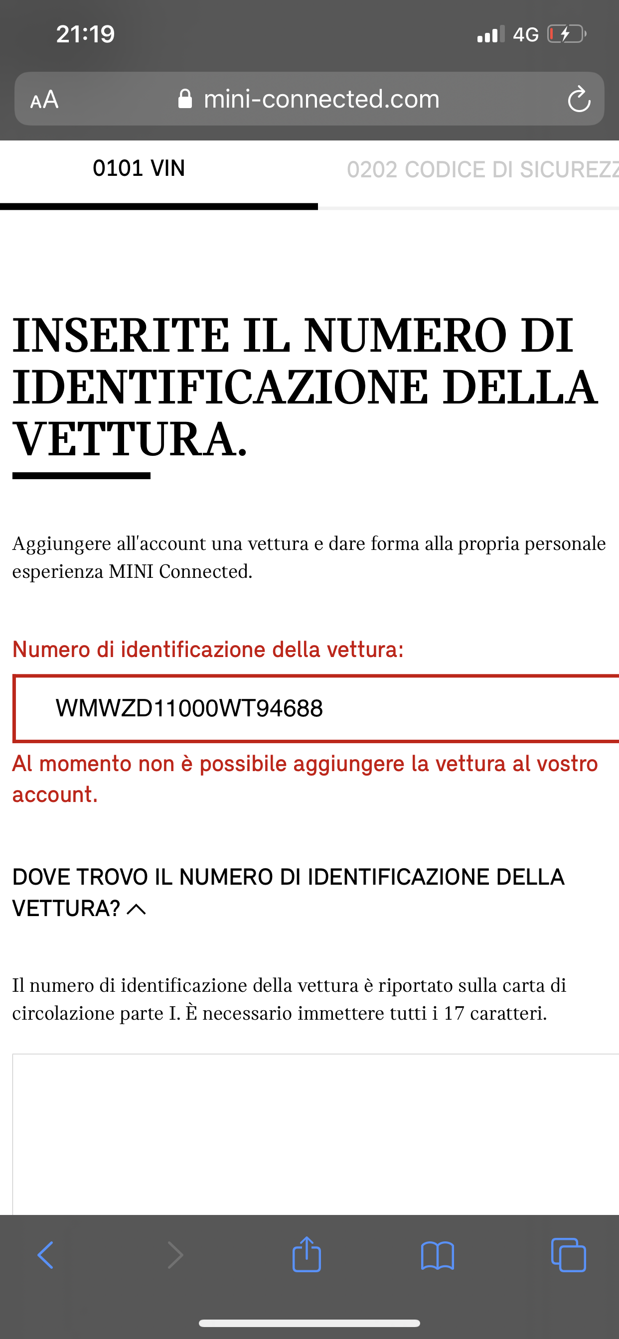

chiedo scusa per tutte le domande, ma non avrei idea di chi altro sia in grado di aiutarmi! Allego foto di quanto riportato sul sito per la registrazione ai servizi connected...
Questo è indipendente dal problema della centralina o inserendo il numero di telaio dal sito si evince che l’auto non è predisposta ?IMG_1275.png

Hai la combox ma non hai il Mini Connected!
  • Like 1
significa che devi aggiungerlo, lo fanno anche in concessionaria, ha un costo se non ricordo male di circa 200 euro.

X le mini serie R non serve alcuna registrazione sul sito.
La registrazione col VIN sul sito BMW serve solo x le nuove mini serie F.
X le serie R va solo abilitato e configurato sull'auto.
Poi scarichi l'app apposita,metti il telefono nello snap-in con il suo adattatore
Oppure lo colleghi con l'apposito cavo a Y ed e' fatta.
