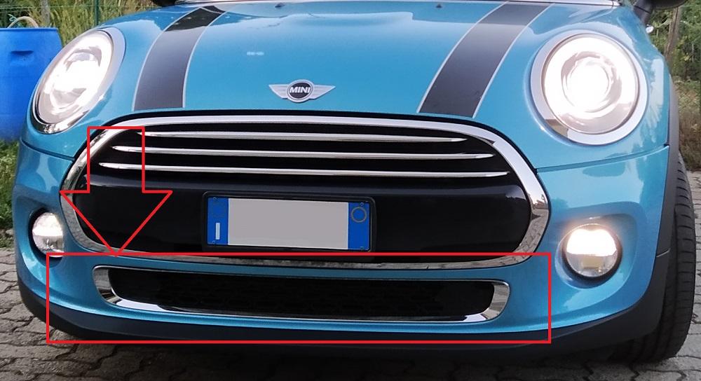

Ciao a tutti, chi mi ha seguito, già è a conoscenza che ho preso una F55 Usata, maggiori dettagli li trovate nella scheda a sinistra, ho notato già in fase di acquisto dell'auto, che la piccola calandra inferiore, nel frontale della Mini, cede e non resta contro al paraurti come a destra, che invece e ben fissato, ovviamente non posso sapere, se è già stata smontata per qualche motivo e cosa si cela all'interno dietro di essa, l'auto mi è stato detto non essere mai stata incidentata.
Se lo spingo contro al paraurti, molleggia e torna indietro alla posizione d'origine, come si può vedere nelle foto.
Secondo voi, come potrei risolvere questo problema, senza fare danni?
Ecco una foto, la parte incriminata è indicata dalla freccia:IMG_20190729_205126.jpg.e5d3c9be24e10b52fb283230589a1847.jpg

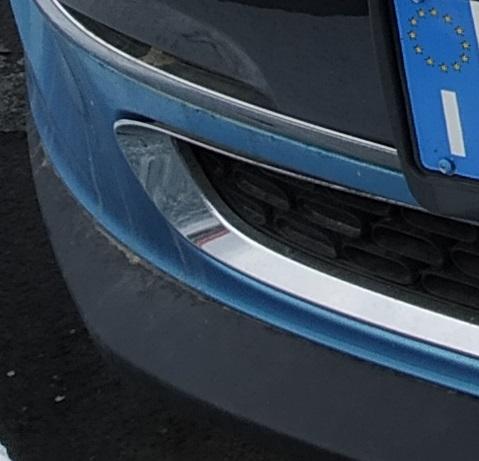

Particolare più ravvicinato:
Diciamo, che se una persona non lo sa, probabilmente nemmeno se ne accorge, però io l'ho notato e se possibile, vorrei risolvere il problema.

Un "filo" di silicone e poi pressione con la mano per rimetterla nella sua posizione.
Quando (e se) dovrai smontarla ricordati di tirarla con un poco più di forza in quel punto specifico.
