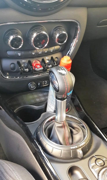

Ecco come si presenza dopo l'operazione. (unica foto che ho 🙄)
