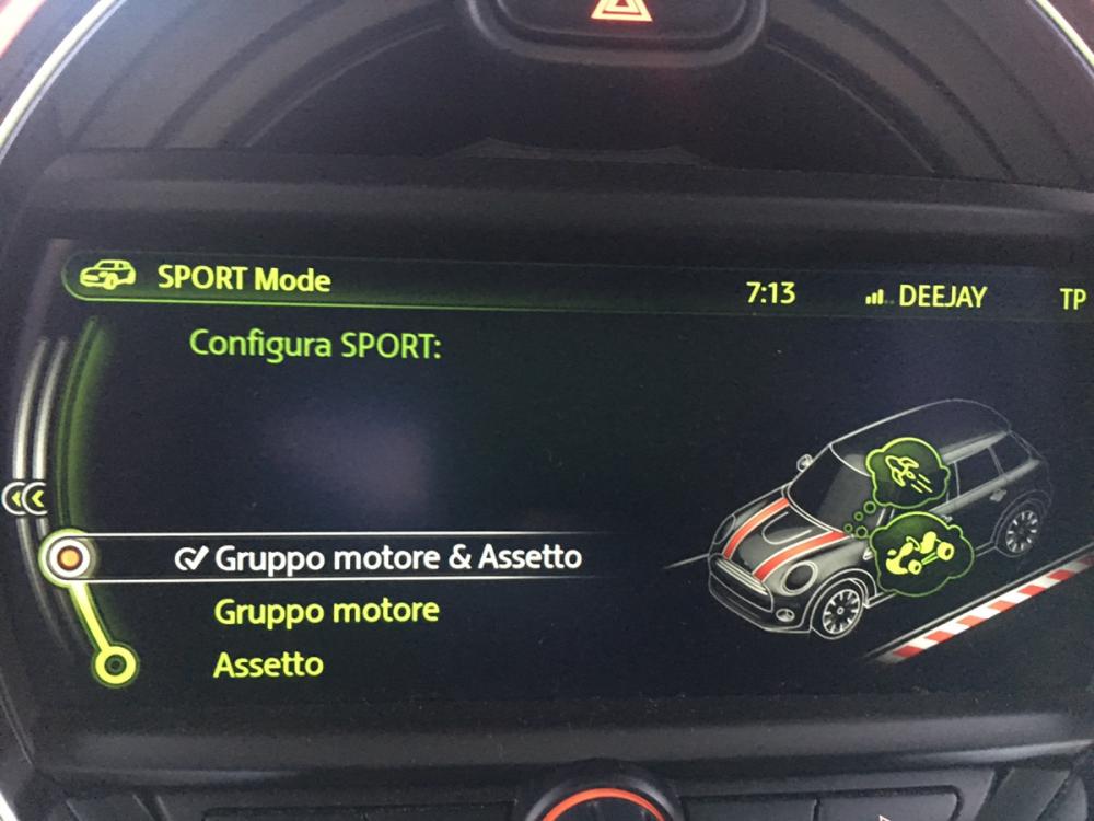

Il 10/9/2019 Alle 16:28, krismini.155 ha scritto:
Questo è il mio menù
Sembrerebbe proprio quello a cui si riferisce il manuale, io l'altro giorno, nel mio infotainment non l'ho trovato.
Devo provare a ricercarlo, magari a vettura accesa, io avevo provato solo con l'accesione avviata a motore spento.

Praticamente nelle impostazioni, non trovo la voce "Modalità di guida" al suo interno ci dovrebbero essere per l'appunto le voci: "Configura GREEN" e "Configura SPORT".
Il manuale riporta:
In base all'allestimento, se l'indicazione sul
Control Display è attivata, è possibile impostare
il programma SPORT in modo personalizzato.
La mia come visibile nel filmato, presenta solo la voce "GREEN Mode" al suo interno però non vi sono impostazioni sullo sterzo, VDC e ripresa/potenza motore.
Detto questo mi viene da pensare, che il mio allestimento, non consente la variazione di tali funzionalità.

Quindi la risposta dello sterzo, riposta del motore e sospensioni (ammesso che quest'ultime variano), sono strettamente legate alle tre esperienze di guida green, mid green e sport, il che non è possibile variarle a piacimento, come scrivevo all'inizio.
Link al commento
Condividi su altri siti
Puoi fare le variazioni solo se hai il driving mode, ma se non hai le sospensioni a controllo elettronico , vdc non varierai mai l’assetto solo la risposta del motore e dello sterzo
E' possibile farlo solo con le sospensioni, ma dalla schermata che hai messo non le hai.
Principalmente, mi interessava variare lo sterzo e risposta del motore, ma senza essere vincolato alle scelte fatte da Mini con le tre esperienze, ad esempio avere lo sterzo morbido della green con la risposta del motore della sport, ma non c'è alcun menu che mi permetta di farlo, se non forse andando dentro alle centraline, come ad esempio quelli che vogliono accendere il motore con già la mappa sport attiva.

1 ora fa, Rob800 ha scritto:
Ho capito, grazie mille per i chiarimenti!
Da menù sicuramente non puoi farlo.
Sarebbe da vedere se con i programmi più complessi si possa fare da codifica, perchè con quelli semplici tipo carly non credo sia possibile.
