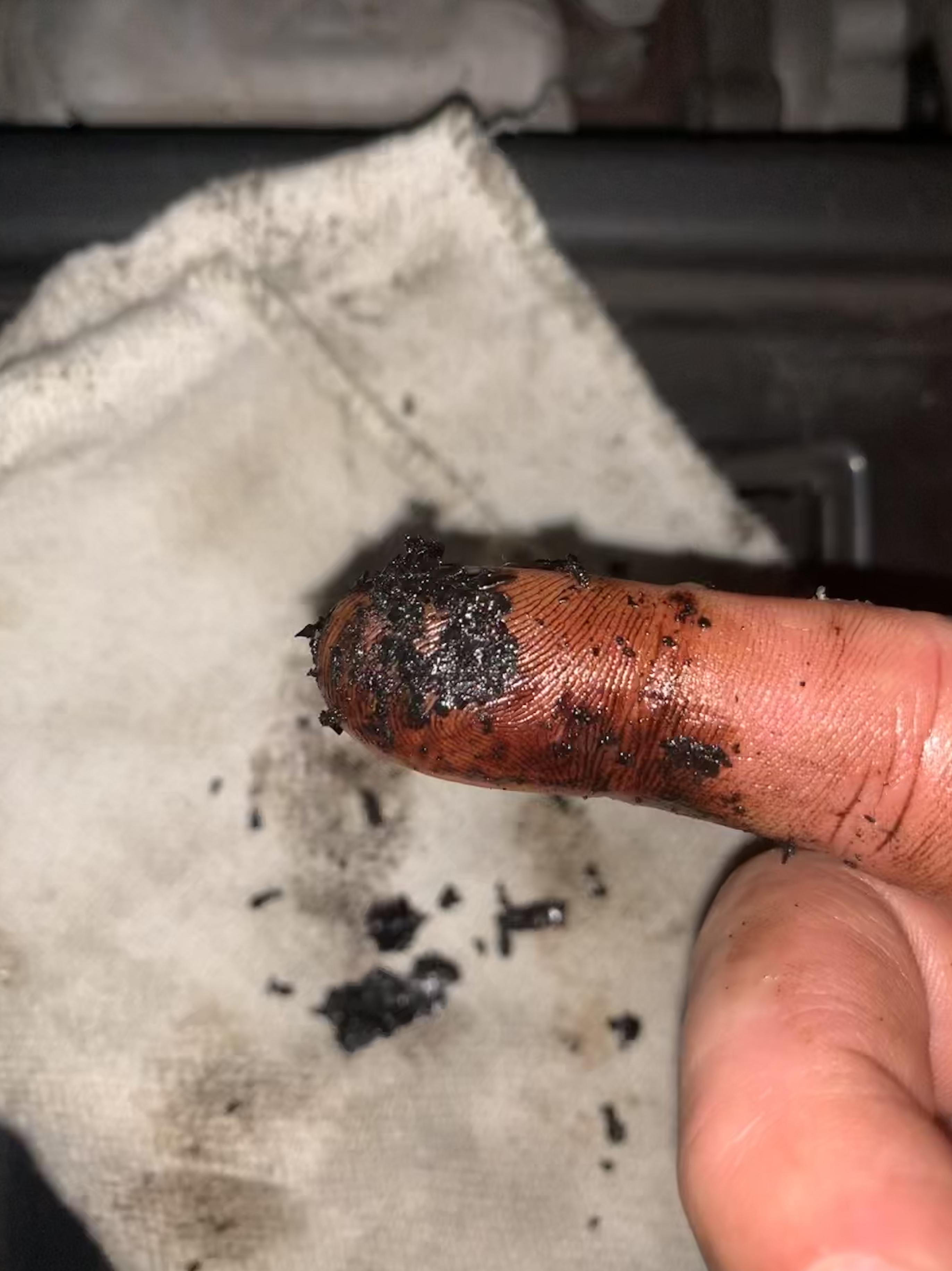

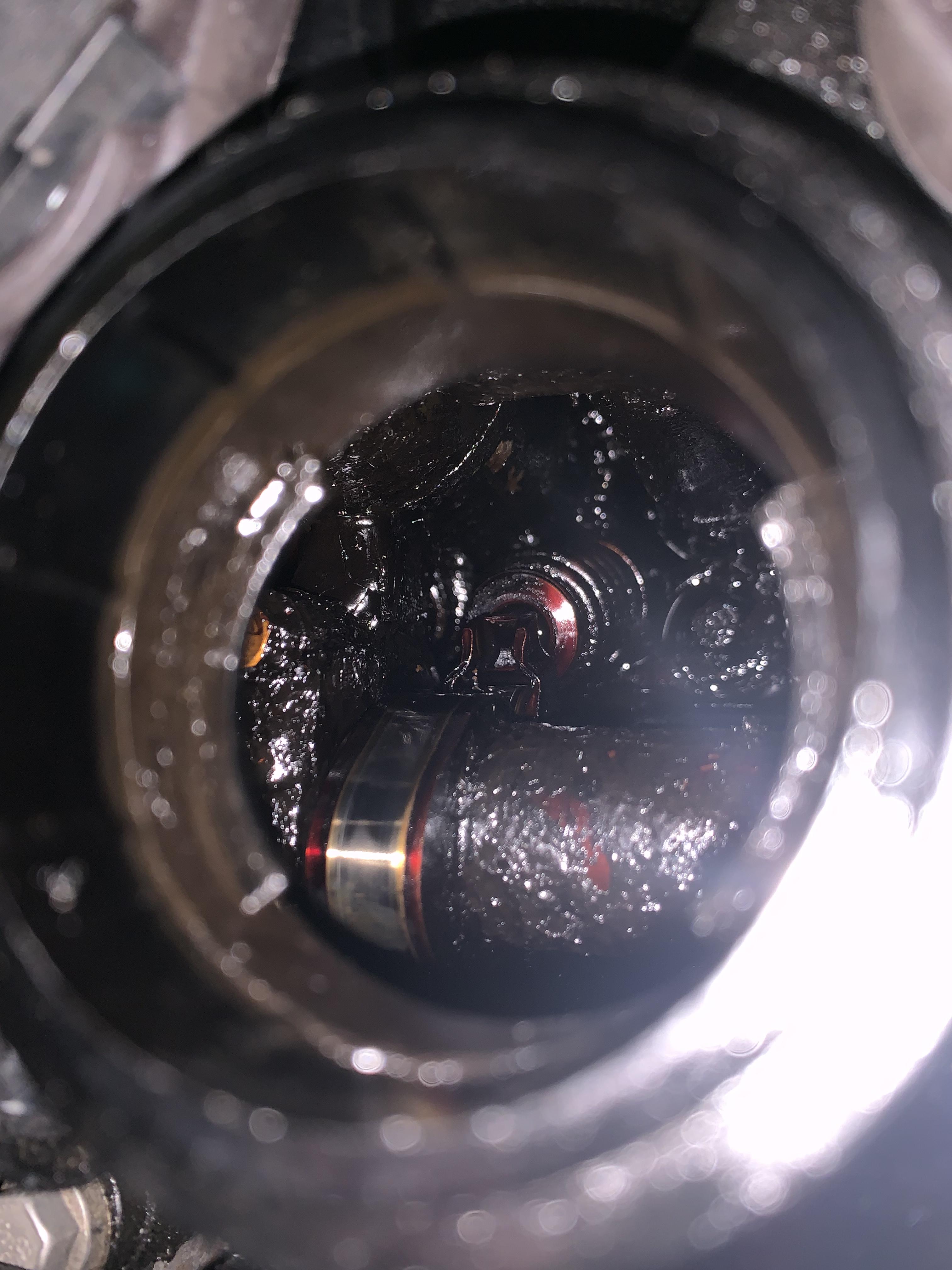

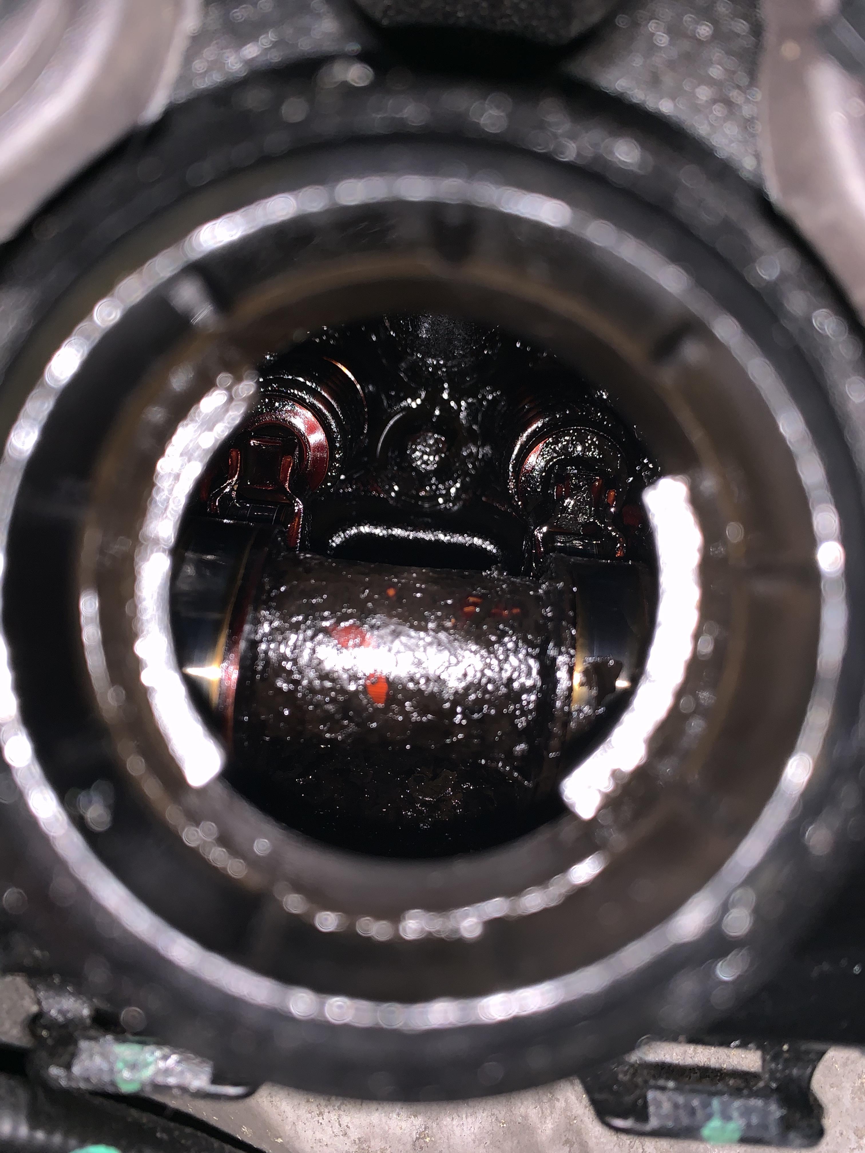

Madonna quanta roba!!!!!!!
onestamente mai trovato un motore cosi’ pieno.
senza smontare,secondo me non riesci a pulire tutti quei residui.
visto lo sporco Sulle punterie x me ti conviene tirare giu’ comunque la coppa e pulire bene tutto xk se sopra e’ cosi’ sporco rischi che sotto nella coppa e’ anche peggio.
scusa la domanda,che olio motore usi?!
non ricordo se te l’ho gia’ chiesto
Edited by Steven
Share this post
Link to post
Share on other sites
Il problema non è quello che ho sempre usato io(bardahl xtc c60 5w40) o quello che ho appena messo (shell ultra pro am-l 5w30) ma purtroppo quello che hanno usato prima di me.. ho preso la macchina che aveva già 59000km e a quanto pare la “manutenzione” precedente ha portato a questo risultato. Da quando ho iniziato a guardarci dentro io è sempre stato così conciato... è un macello
Share this post
Link to post
Capisco capisco....
Mi spiace ma non vedo altra soluzione,che smontare e pulire a fondo tutto.
e’ davvero conciato quel motore li...
fosse mia farei cosi’.
Puoi cambiare l’olio anche ogni 1000km ma non lo ripulisci+tutto quel macello li.
Share this post
Link to post
Guarda io di manualità ne ho parecchia, ma onestamente più che tirare giù il coperchio punterie e vedere lo schifo che c’è sotto non mi spingo a fare, quindi al massimo potrei tirarlo giù, pulire il coperchio internamente e provare a aspirare la morchia almeno quella che si riesce a aspirare, chiaramente di mettermi a smontare le valvole non ci pensò minimamente, poi comprerei guarnizione nuova è ho visto che serve anche un po’ di sigillante, dici che può già essere qualcosa?
Share this post
Link to post
Fai questo lavoro qui''e poi tira giu' anche la coppa dell'olio e controlla e pulisci tutto scrupolosamente anche li sotto.
Fatto cio' gli metti olio nuovo,la usi 1000/2000km
Apri il tappo di carico olio e vedi se hai ancora sporco...
Ma comunque prima di tutto resta da capire da dove hai questa maledetta perdita d'olio...
