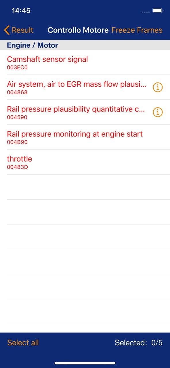

Ieri sono riuscito a far fare una diagnosi tramite Carly, nell'attesa di una diagnosi più approfondita da parte di BMW. Sono risultati i seguenti errori. Il consiglio del mio meccanico è quello dir fare la testa del motore, col rischio di avere una macchina che mangerebbe parecchio olio. Quindi il consiglio successivo è stato quello di procurarsi un motore revisionato e sostituirlo al motore attuale che non parte (quindi prendere un motore con distribuzione nuova, tubazioni nuove, frizione nuova ecc....).
Devo dire che è un'opzione piuttosto drastica e avrò il preventivo della sostituzione per la fine della prossima settimana🙈.
Allego comunque la foto degli errori rilevati tramite Carly.

Alla fine, dopo una settimana, si è capito che la catena della distribuzione si è spezzata e cadendo ha piegato tre valvole. Ora si tratta di valutare cosa fare dato che i preventivi sono tutt'altro che bassi😖

4 minuti fa, psicogian ha scritto:
ok grazie, scusami, prima mi hai detto che potrebbe essere un problema di valvole e non di catena. qual'è il male minore ?
Non sono due problemi separati, sono correlati tra loro. La catena in ogni caso si rompe. Rompendosi può piegare le valvole oppure potrebbe non piegarle.
Sicuramente è sempre meglio che la catena si rompa senza che pieghi le valvole.
