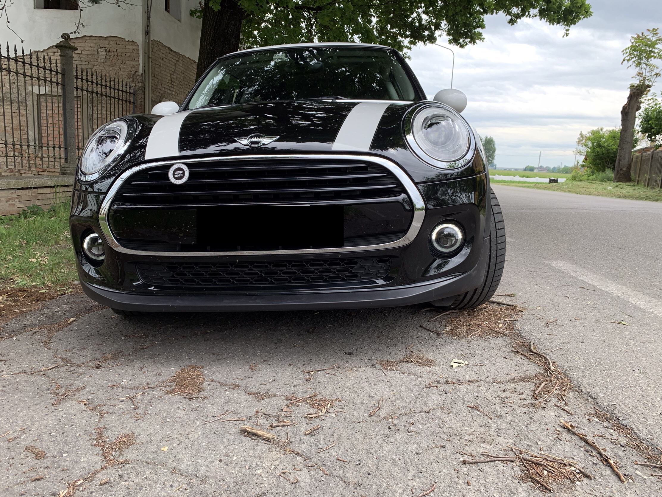

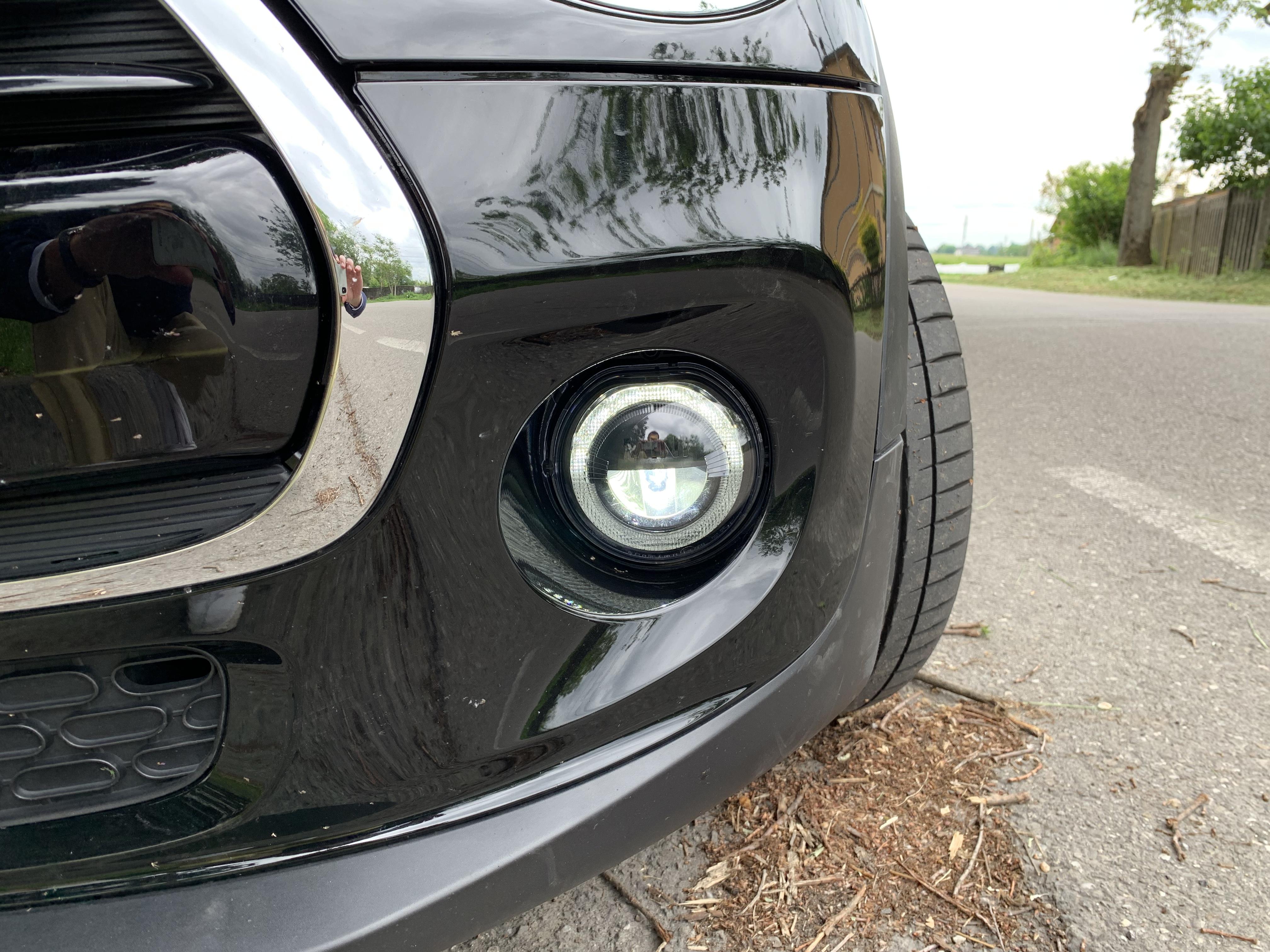

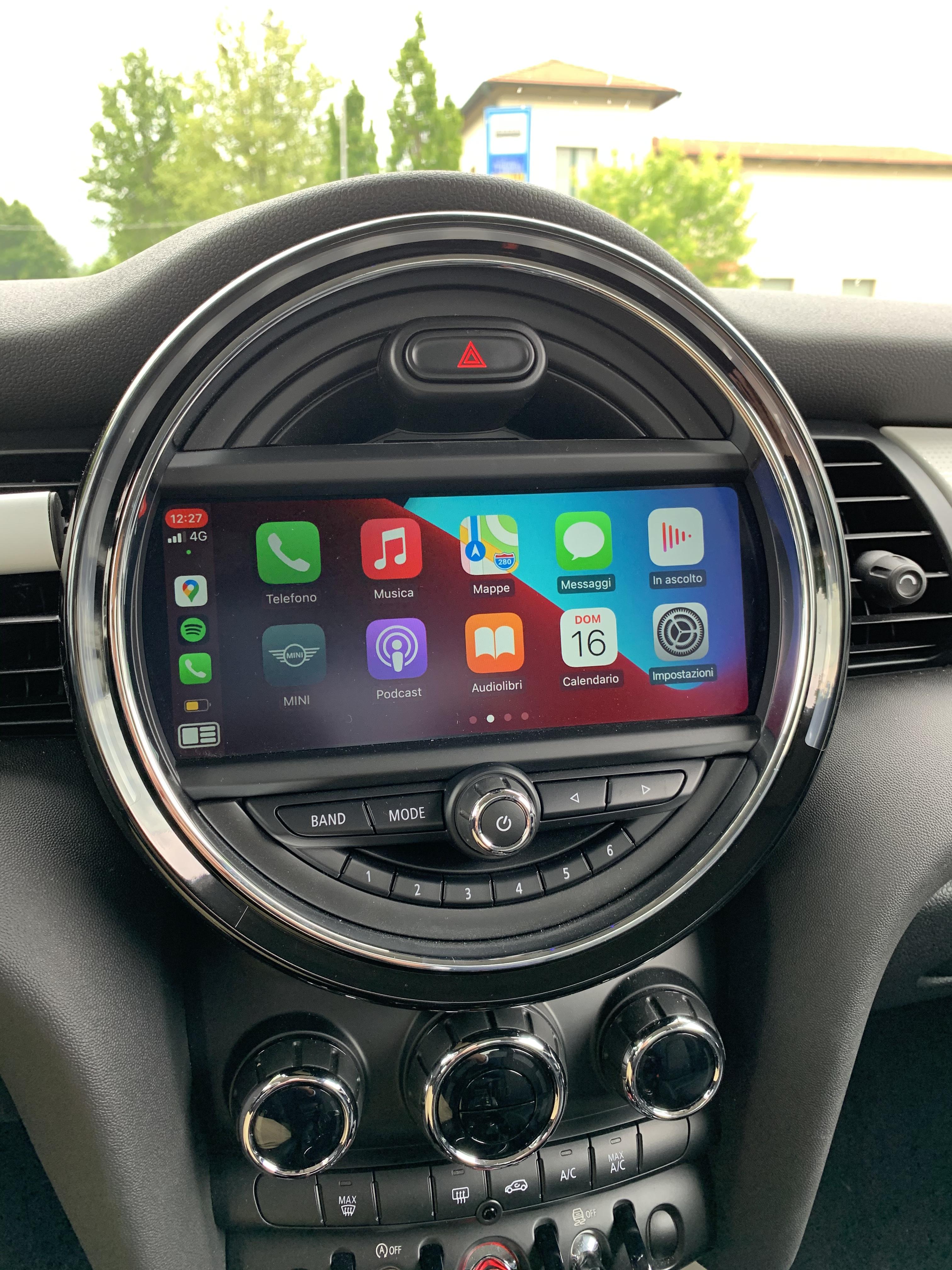

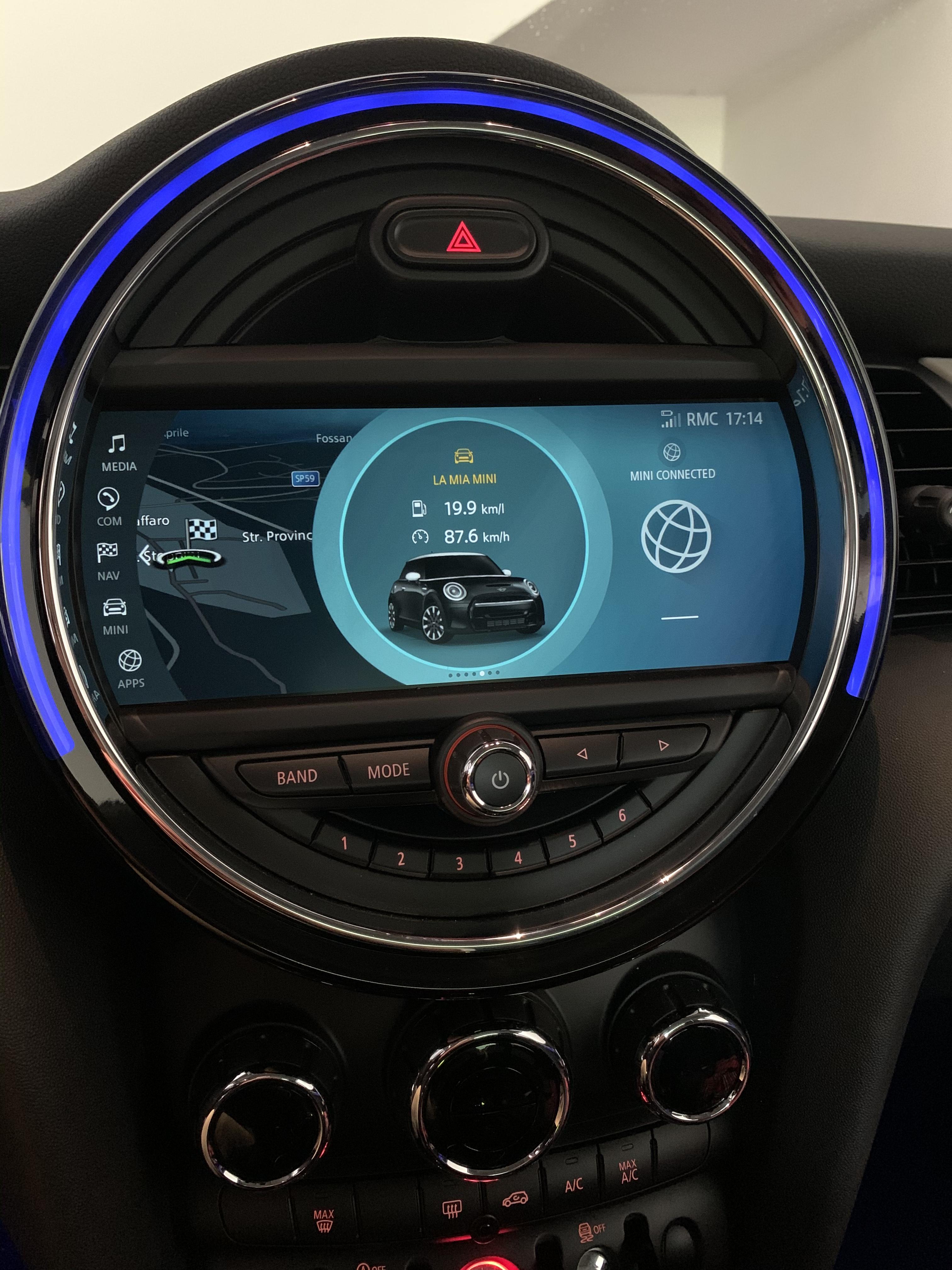

Julius Posted May 16, 2021 Author Report Share Posted May 16, 2021 Oggi giornata intensa di upgrade Ringrazio subito l’amico @smercki che ha supportato le mie idee e che ha permesso di portare il tutto a compimento , altrimenti sarebbe tutto rimasto tra i buoni propositi. Soprattutto mi mancano sia le competenze che la manualità Meglio non mi dilunghi troppo, quindi... Fendinebbia led “ultima versione” al posto dei soliti e... Sostituzione della mia vecchia unità EntryEvo, con NBTEvo con CarPlay e grafica 2021 Grazie ancora a Smercki ed agli altri amici del forum che hanno permesso portare a compimento il lavoro P.s. retrofit dei fendinebbia che davvero consiglio a tutti, lavoro non troppo complesso ma di gran risultato estetico P.s. 2 ringrazio poi per il supporto morale, la classica “spintarella fuori dalla porta” , gli amici @LucasCooper e @Shoot , tutto merito o colpa vostra 3 Link to comment Share on other sites More sharing options...

LucasCooper Posted May 16, 2021 Report Share Posted May 16, 2021 (edited) Sempre colpa mia. Upgrade di sostanza, infotainment di un altro livello rispetto a quello precedente, i fendinebbia lci davvero molto più belli (prima o poi li metterò anche io), ottimo lavoro! Edited May 16, 2021 by LucasCooper 1 Link to comment Share on other sites More sharing options...
VR46 Posted May 16, 2021 Report Share Posted May 16, 2021 Ottimo lavoro!!! Moooooooooolto belli i fendi lci, mi garbano assai! Li hai presi nuovi, oppure li hai trovati online? 1 Link to comment Share on other sites More sharing options...
Julius Posted May 17, 2021 Author Report Share Posted May 17, 2021 Grazie @LucasCooper ! fendinebbia assolutamente da fare 7 ore fa, VR46 ha scritto: Ottimo lavoro!!! Moooooooooolto belli i fendi lci, mi garbano assai! Li hai presi nuovi, oppure li hai trovati online? Grazie I fendinebbia li ho presi da un demolitore austriaco, praticamente nuovi, vengono da due diverse F56 incidentale ma costruite nel 2020 2 Link to comment Share on other sites More sharing options...
MF4 Posted May 17, 2021 Report Share Posted May 17, 2021 14 ore fa, Julius ha scritto: P.S. 3 Grazie anche a @MF4 se non avesse lui per primo fatto il retrofit con la grafica 2021 non mi sarei mai deciso a imbarcarmi in questa operazione Scusate per le foto pessime Bene sono contento che anche tu sei passato al nuovo sistema, è tutta un'altra storia! PS Per curiosità, ma hai preso un kit completo con NBT Evo firmware 4.1 o addirittura 5.1? Ne stavo cercando anche io per un altro lavoro ma non riesco a trovarle, in giro ci solo solo kit con NBT Evo firmware 3.1 e 2gb di ram spacciate per centraline top e dal costo assurdo... Magari in privato mi puoi dare il contatto del tuo fornitore? 1 Link to comment Share on other sites More sharing options...

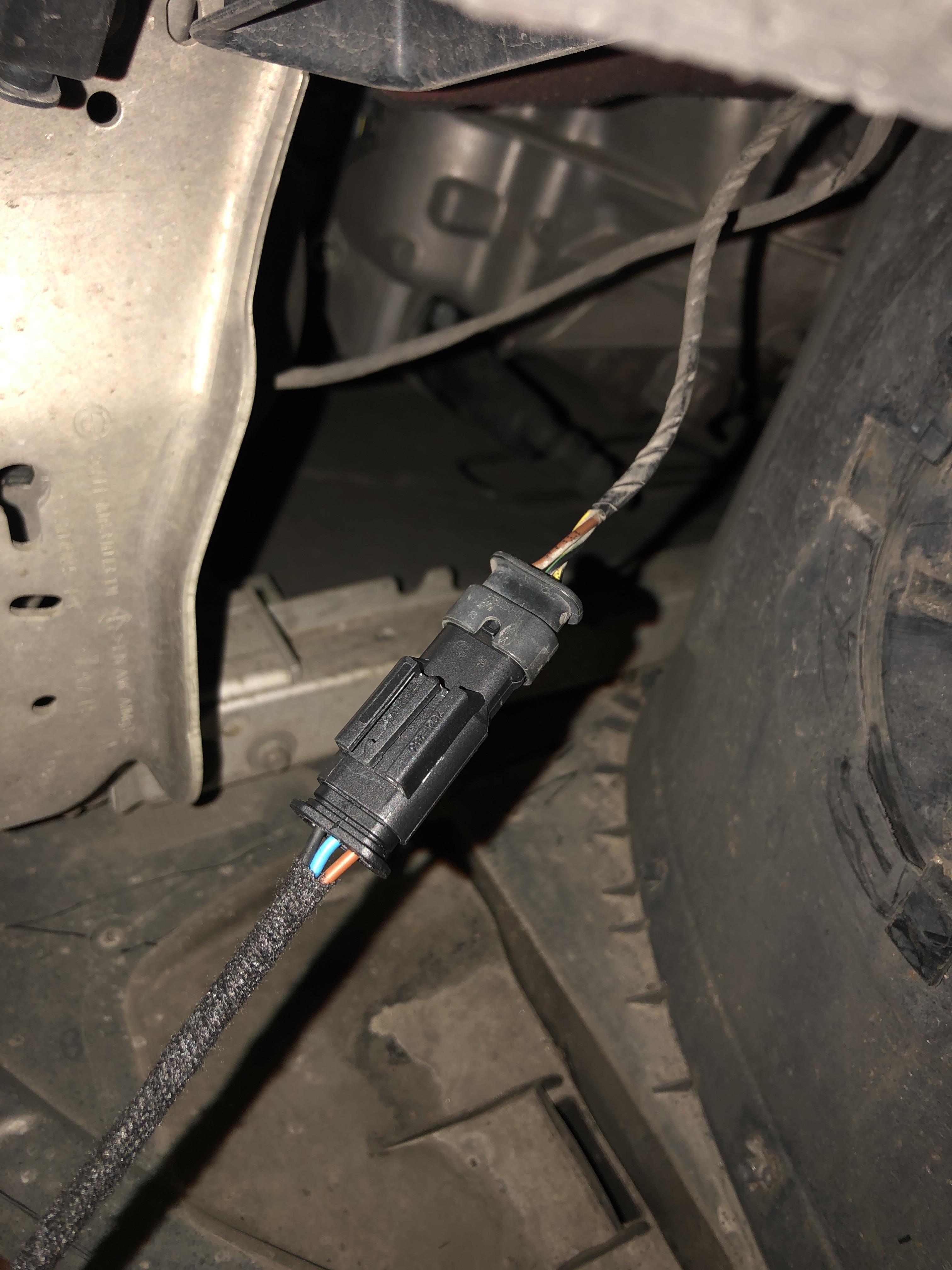

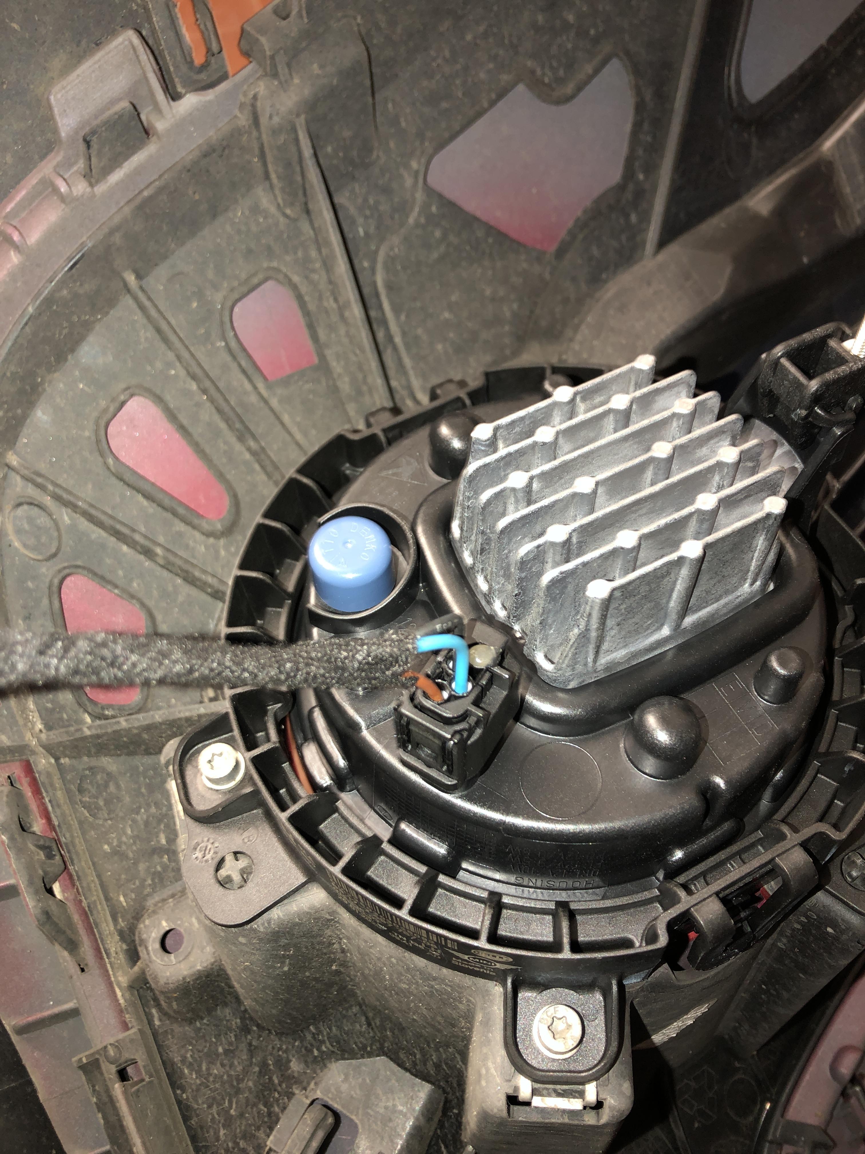

krismini.155 Posted May 17, 2021 Report Share Posted May 17, 2021 domanda ... per mettere i fendinebbia hai smontato il paraurti?con i connettori è stato un problema Link to comment Share on other sites More sharing options...
Julius Posted May 17, 2021 Author Report Share Posted May 17, 2021 2 ore fa, krismini.155 ha scritto: domanda ... per mettere i fendinebbia hai smontato il paraurti?con i connettori è stato un problema Allora, sì devi smontare il paraurti, poi c’è il problema dei cavi estremamente corti almeno sulla mia. Devi cambiare la spina in quanto cambia, qua hai due possibilità, o realizzi un’adattatore così facendo allunghi anche i cavi, oppure rifai il cablaggio e nel farlo allunghi i cavi. Nel mio caso abbiamo fatto la seconda strada, ma se hai modo di predisporre il tutto, fare il cablaggio adattatore ti velocizza il lavoro. Se non ricordo male @Berto aveva fatto l’adattatore. Link to comment Share on other sites More sharing options...
Berto Posted May 17, 2021 Report Share Posted May 17, 2021 16 minuti fa, Julius ha scritto: Allora, sì devi smontare il paraurti, poi c’è il problema dei cavi estremamente corti almeno sulla mia. Devi cambiare la spina in quanto cambia, qua hai due possibilità, o realizzi un’adattatore così facendo allunghi anche i cavi, oppure rifai il cablaggio e nel farlo allunghi i cavi. Nel mio caso abbiamo fatto la seconda strada, ma se hai modo di predisporre il tutto, fare il cablaggio adattatore ti velocizza il lavoro. Se non ricordo male @Berto aveva fatto l’adattatore. Si io ho fatto degli adattatori da connettore vecchio a nuovo. 1 Link to comment Share on other sites More sharing options...

Julius Posted May 17, 2021 Author Report Share Posted May 17, 2021 2 ore fa, Berto ha scritto: Si io ho fatto degli adattatori da connettore vecchio a nuovo. La tua soluzione è la più "pulita", sicuramente la soluzione migliore per chi vuole fare questo retrofit 1 ora fa, panardo ha scritto: Bel lavoro ... top il tuo amico @Smercki è lo stesso che manipola da anni anche le bmw ? nel caso sicuramente eri in buone mani... a forza di vedere questi update al sistema 2021 mi sta salendo la scimmia di upgradare anche il mio ho la macchina del 2021 con il sistema 2020... Sì sempre lui, infatti l'ho conosciuto in BMW Link to comment Share on other sites More sharing options...

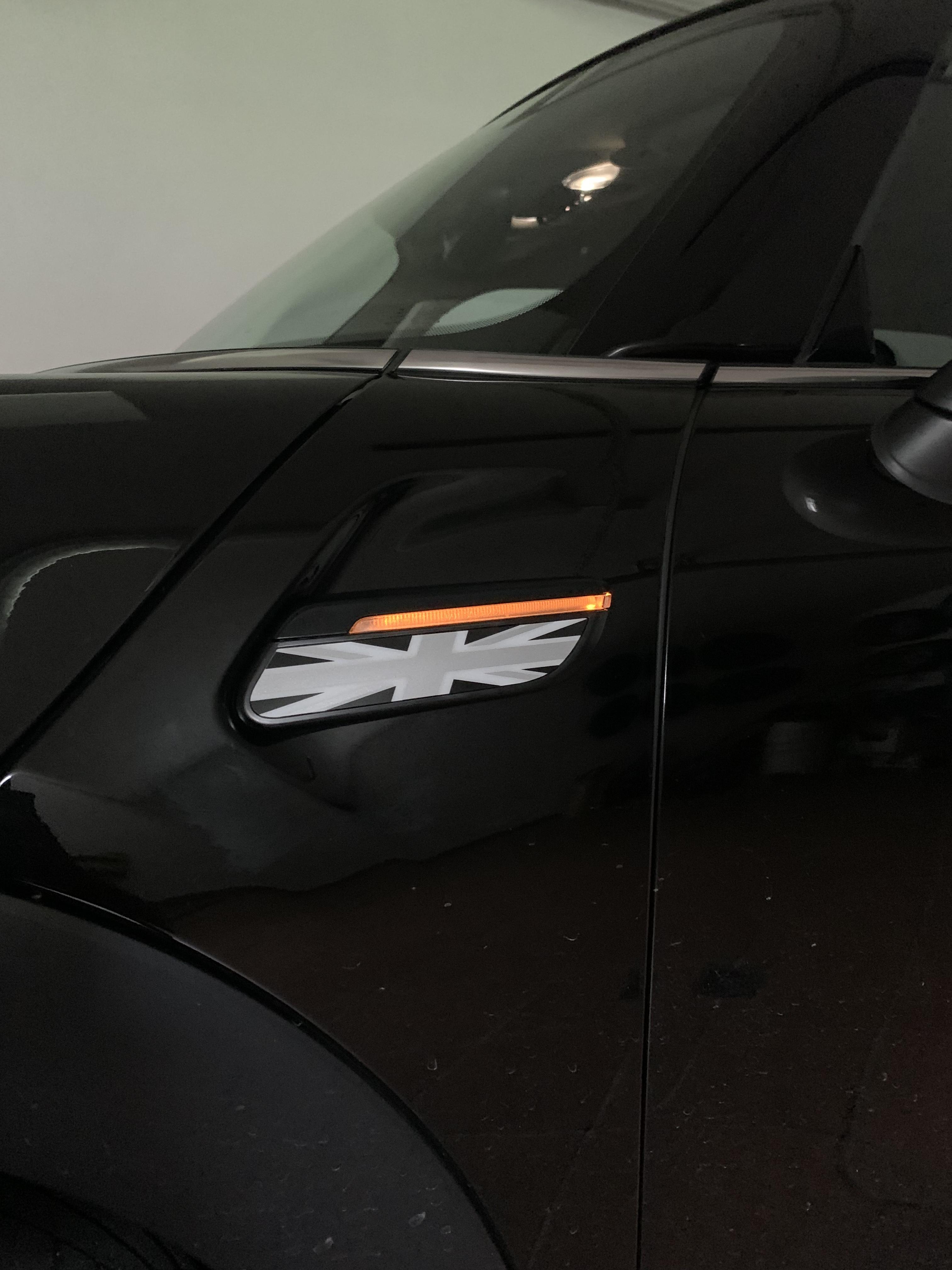

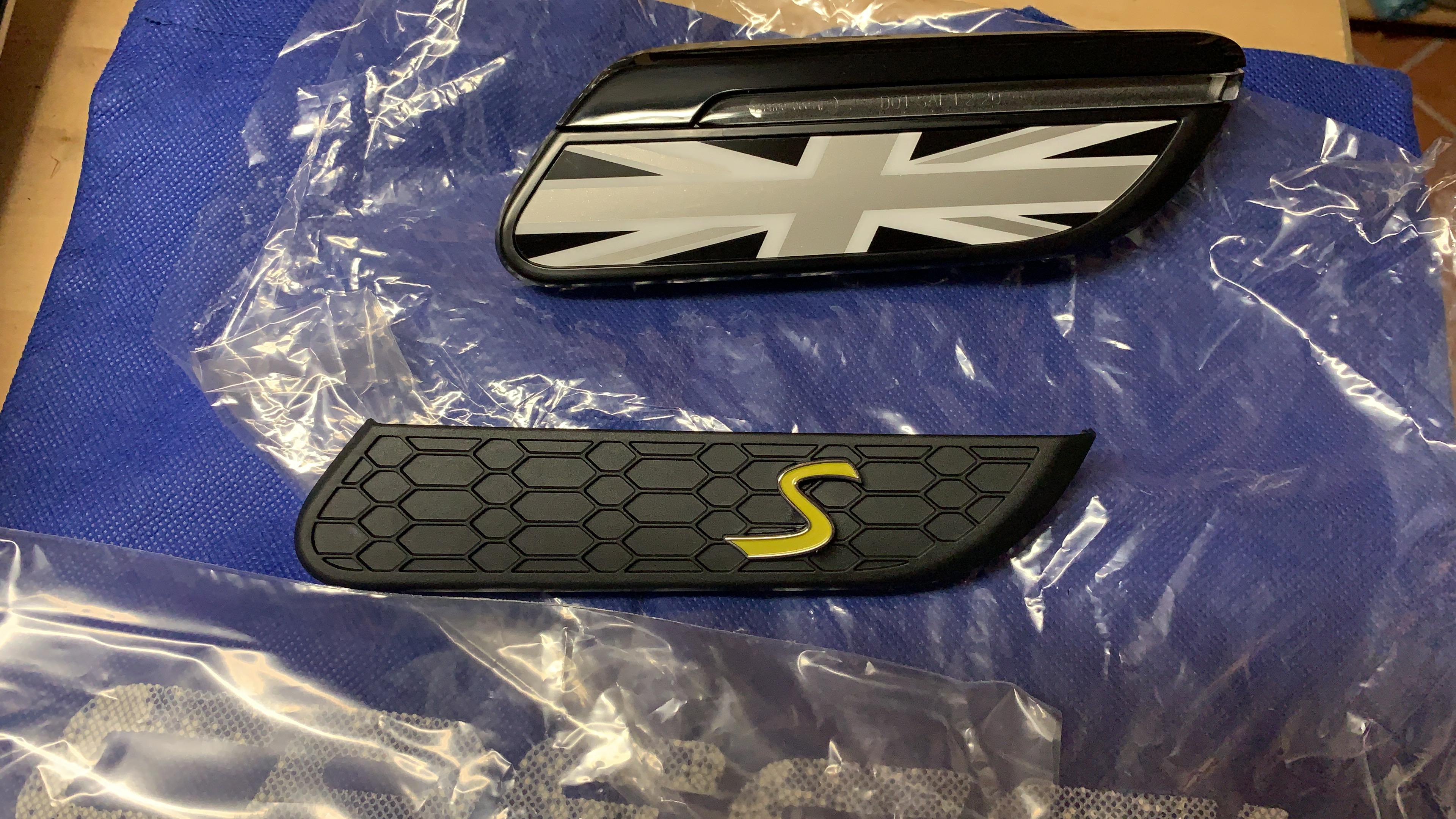

Julius Posted August 1, 2021 Author Report Share Posted August 1, 2021 Stamattina causa meteo pessimo, mi sono dedicato ad un nuovo upgrade Anche stavolta lavoro istigato da noto forumista Nuove frecce LCI2 a led con side scuttles Black Jack. Come base ho preso le frecce per la Cooper SE Ciao a tutti…. @LucasCooper ti aspetto al varco IMG_2832.MOV Link to comment Share on other sites More sharing options...
LucasCooper Posted August 1, 2021 Report Share Posted August 1, 2021 Ma chi sarà questo noto forumista Ottimo lavoro! 1 Link to comment Share on other sites More sharing options...

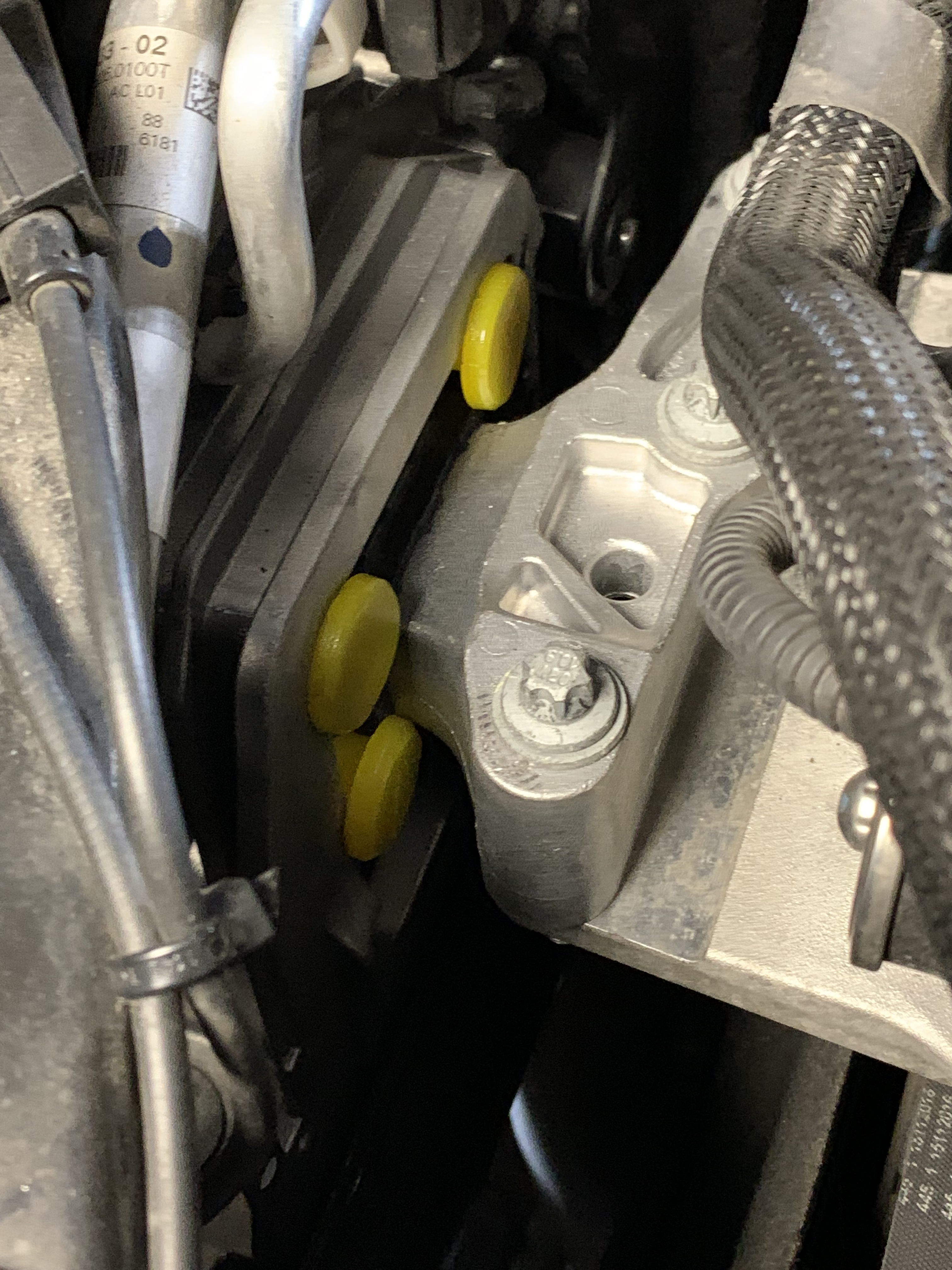

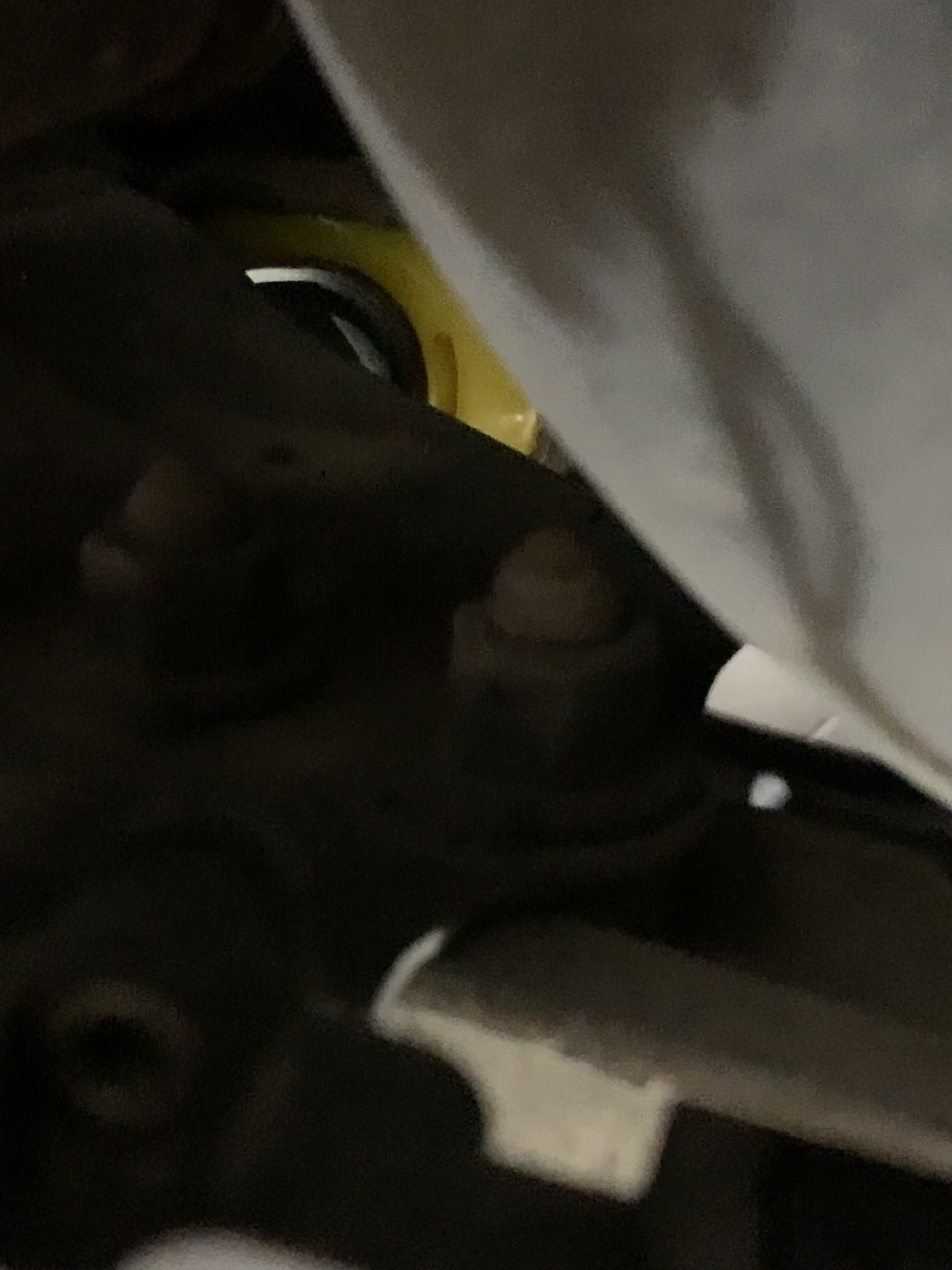

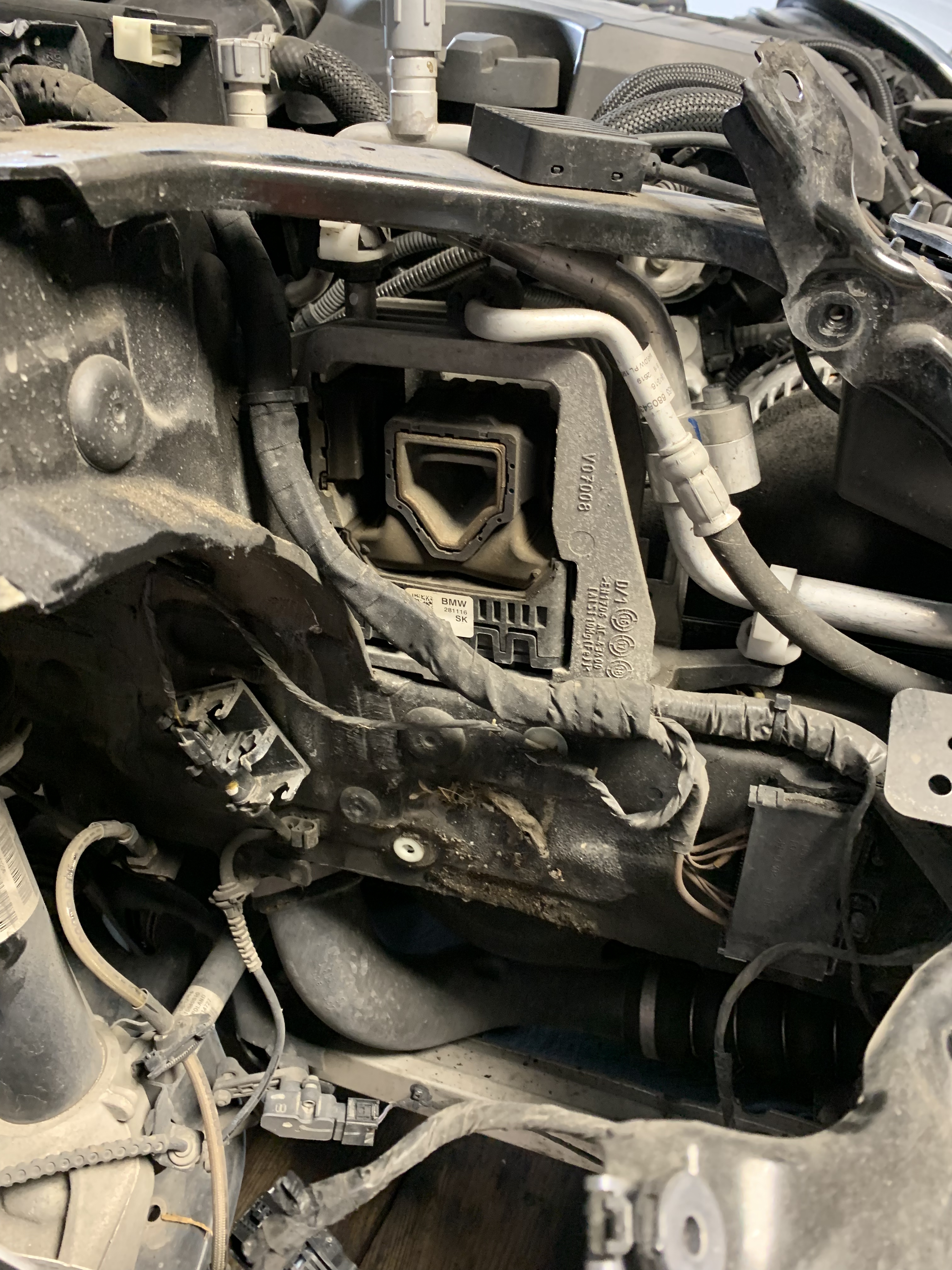

Julius Posted April 3, 2022 Author Report Share Posted April 3, 2022 Oggi ho finalmente terminato il lavoro sui supporti motore, supporti che hanno ceduto già prima dei 50.000km e che la MINI Next ha considerato di non passare in garanzia. Comunque, come già fatto da @Shoot, ho messo il supporto Powerflex al posto dell’originale centrale (accoppiamento tra cambio e motore), mentre ho sostituito quello lato passeggero con un nuovo supporto Lemforder (produttore di quelli originali) con, in aggiunta, inserti Powerflex. Spero così facendo che durino più di 50.000km questa volta Questo il vecchio supporto motore inferiore, come si vede è decisamente basso Questo il nuovo, purtroppo, durante il lavoro non ho scattato altre foto, comunque la gomma lo mantiene in posizione più centrale ed alta rispetto al vecchio Questo invece è quello centrale, come si vede non ho usato l’inserto in plastica rigida nera, che viene fornito insieme. Ora non mi resta che usare la MINI, ma già subito ho notato una decisa riduzione delle vibrazioni 1 Link to comment Share on other sites More sharing options...

Shoot Posted April 4, 2022 Report Share Posted April 4, 2022 Gran bel lavoro! Sono contento che hai notato subito dei miglioramenti, non te ne pentirai. 1 Link to comment Share on other sites More sharing options...
pielume Posted April 4, 2022 Report Share Posted April 4, 2022 Per accedere a quello lato passeggiero, bisogna dunque: Smontare faro, poi c'è il problema dei controdadi che ruotano e dunque smontare ruota e passaruota, giusto? Mentre per accedere a quello centrale, come si fa? Grazie! Link to comment Share on other sites More sharing options...
