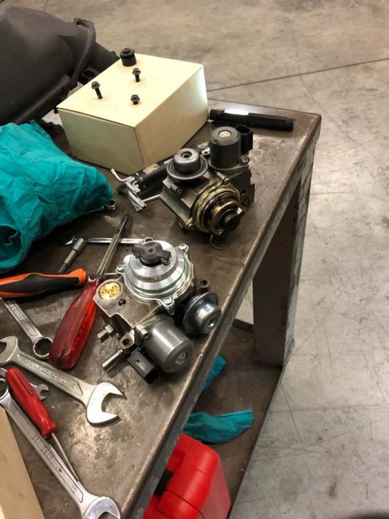

Ciao a tutti,
Vi aggiorno su come è andata a finire:
Ho comprato la pompa originale bmw su eBay al prezzo di 500 euro.
Ho guardato un po’ di video su YouTube e letto una guida in inglese su internet —>
https://www.northamericanmotoring.com/forums/how-to/273872-diy-hpfp-replacement-how-to-replace-high-pressure-fuel-pump-on-mini-cooper-r56-jcw.html
Poi me la sono montata da solo, è facile, basta sapere cosa si sta facendo.
Non ho codificato nulla, non ho riscontrato perdite e gli errori che avevo sono spariti.
Share this post
Link to post
Share on other sites
La pompa che si vede nella guida in inglese del post precedente è per N14 (175Cv)
Quella per N18 (184cv) è leggermente diversa, la procedura di sostituzione è la medesima.
Riassumo la “manovra”, i dettagli sono nella guida.
Si parte scollegando la batteria,
si rimuove interamente la cassa filtro e il tubo che la collega alla turbina (c’è un connettore da staccare e un altro tubo più piccolo).
Vi ritrovate già davanti alla pompa; che ha due attacchi:
Uno si svita con la chiave inglese,è un tubo metallico rigido, sfiaterà una piccola quantità di carburante ad alta pressione, quindi svitatelo lentamente e mettete sotto un panno.
ATTENZIONE !
L’altro connettore invece si smonta premendolo a fine corsa e infilando la punta di un piccolo cacciavite nella fessura lato passeggero ( per intenderci
Scollegati i 2 attacchi carburante della pompa svitate le 3 torx che la fissano al motore facendo attenzione a non fare cadere le viti ( consiglio vivamente un magnete).
Prima di rimuoverla scollegate l ultimo sensore che sta sotto la pompa, una volta rimossa guardate le posizione della girante interna e preparate la nuova nella medesima posizione per agevolare l’inserimento.
Il rimontaggio va a ritroso, gli unici accorgimenti sono:
Un po’ di grasso sull’oring della nuova, e ( nel caso non avete una dinamometrica ) state attenti a non stringere troppo forte con la chiave inglese la connessione dell’alta pressione ( quella che sputava carburante durante lo smontaggio che ha il tubo metallico).
Nella guida trovate le coppie di serraggio.
Una volta rimontato tutto pregate il vostro dio intensamente , inserite la chiave e accendete il quadro un paio di volte per far girare la pompa nuova e riempire il circuito di carburante, senza accendere la macchina, quindi senza spingere la frizione.
Dopo 4-5 “accendi spegni quadro” ho acceso il motore ed è andata subito in moto, senza nessuna traccia di errori nel quadro.
Durata intervento un ora circa con molta calma.
Ci ho dormito sopra, e sta mattina l’ho riaccesa.
Accensione da fredda immediata (c’erano 4 gradi) minimo perfetto, nessun errore.
Alla prossima avventura ( speriamo più tardi possibile )
Alla prossima avventura emoji23.png ( speriamo più tardi possibile )
Gran bel lavoro, davvero!👌
