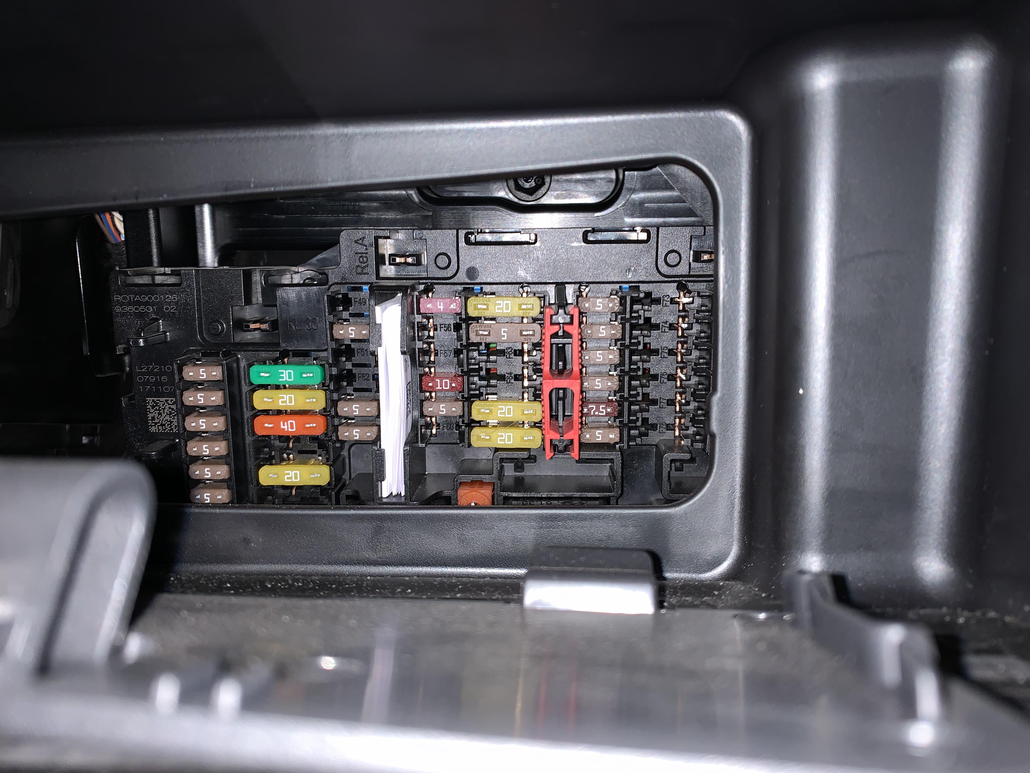

La scatola fusibili è dietro il cassetto portaoggetti, infatti in fondo c’è uno sportellino, lo apri e ti trovi la scatola.
I fusibili da controllare associati a OBD dovrebbero essere: 49 - 50 - 102 - 113

Prendi il foglio bianco, li ti dice in che posto sono dislocati i vari fusibili.

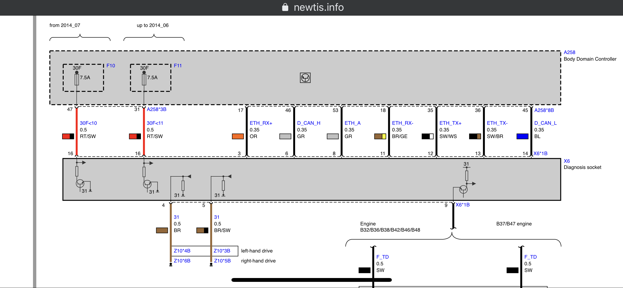

Comunque ho allegato lo schema della presa obd per controllare con maggior precisione quale altro fusibile potrebbe essere coinvolto.
Come si vede c’è anche il fusibile F10 da 7,5A sulla centralina BDC da controllare

Ma i fusibili della centralina BDC si trovano sempre nel cassetto portaoggetti? Perché li il fusibile F10 non c’è

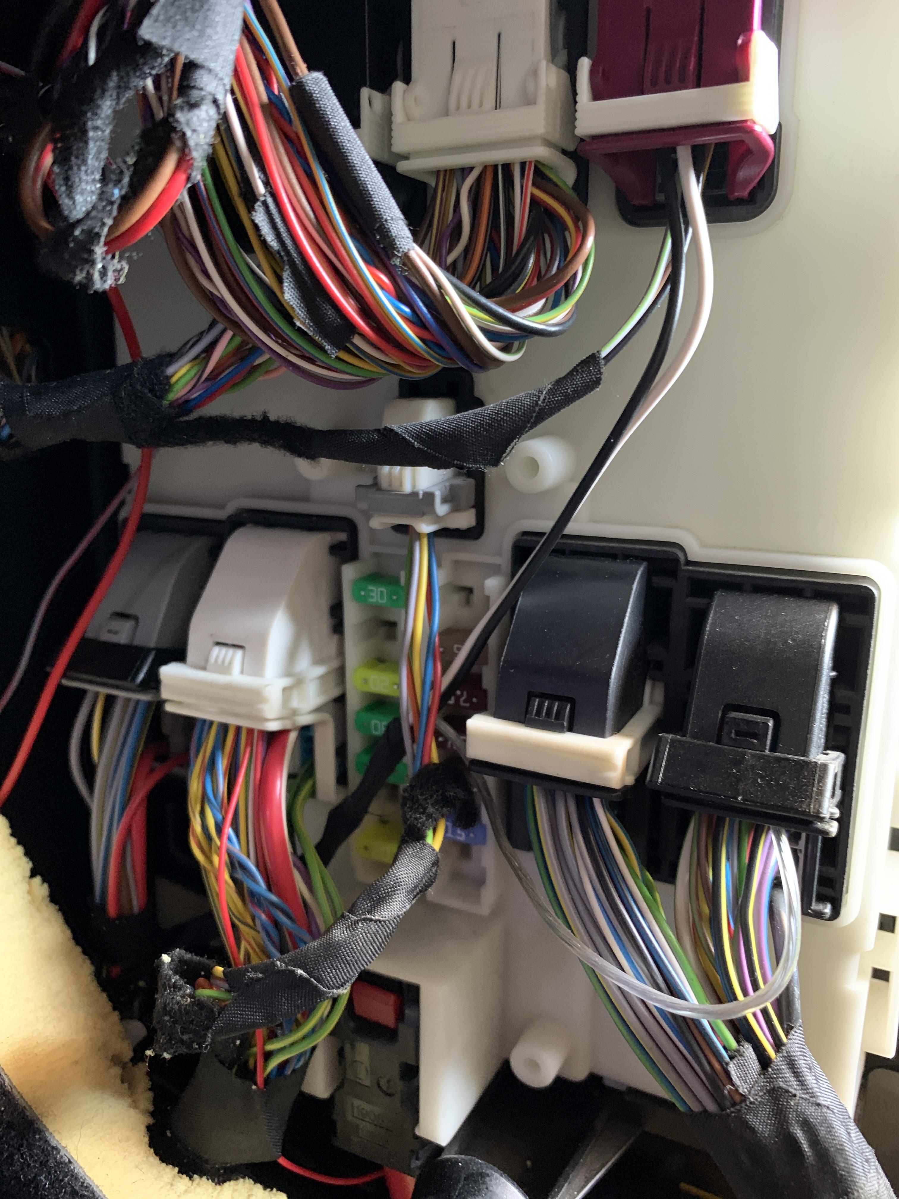

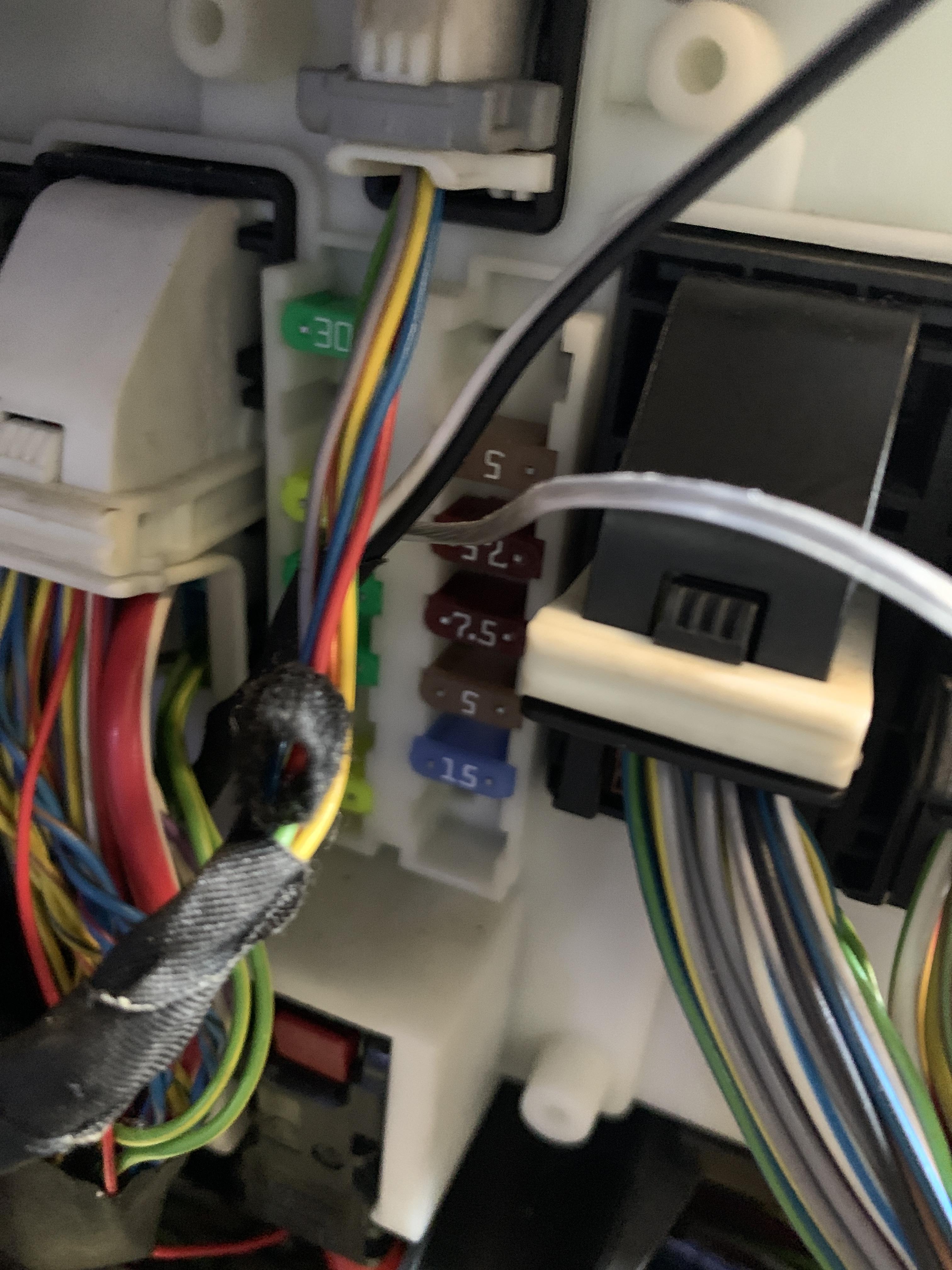

6 minuti fa, Fransis Tartaruga ha scritto:
No sulla centralina stessa, guarda la foto:

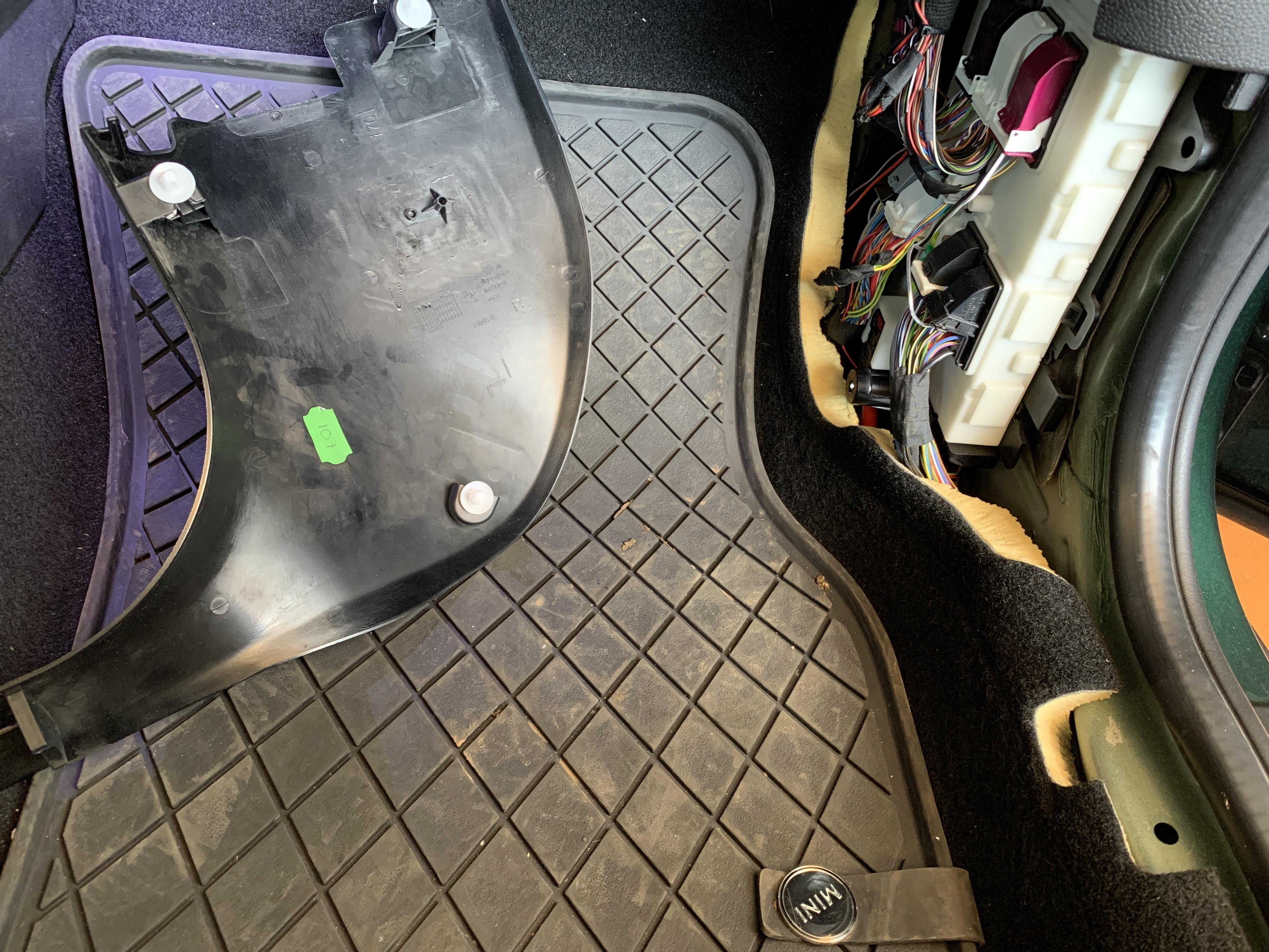

Lato passeggero, sotto il cassetto a destra, c’è una protezione di plastica nera da rimuovere.
vedi foto...

@MF4mi hai salvato! Era proprio il fusibile F10! Sei stato davvero gentilissimo
